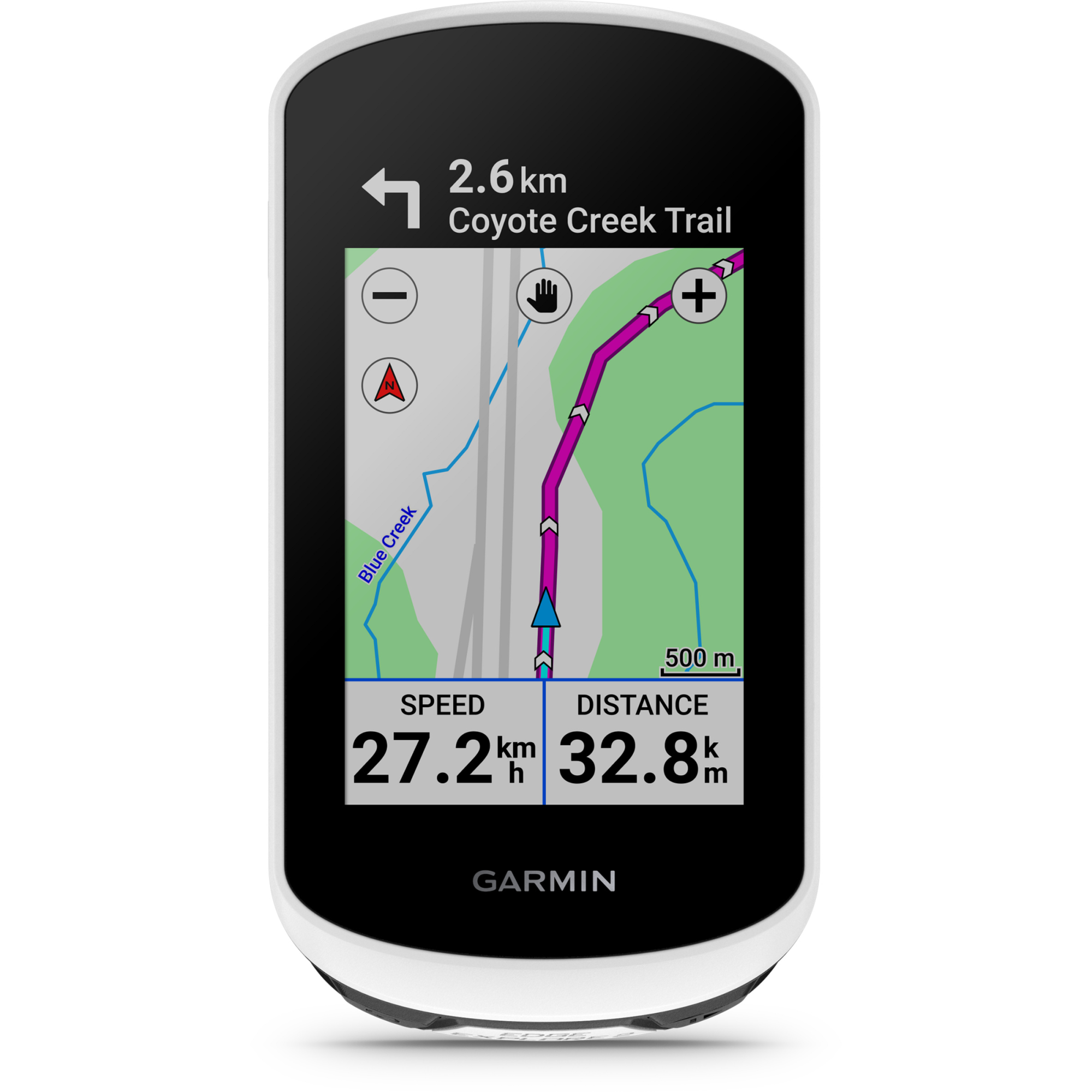

  • ich fand die Karte schlechter zu lesen. zudem ist da in der Mitte des Tracks immer ein Handsymbol, das mich genervt hat.
Das liegt nicht an der Karte, sondern am spiegelnden Display, welches transflektiv ist. Denn die Karten kann man sich selbst konfigurieren (ist aber ne Menge Arbeit).
Das mit der Hand habe ich noch nie gesehen.
das ist auf jedem einzelnen Produktbild sichtbar:

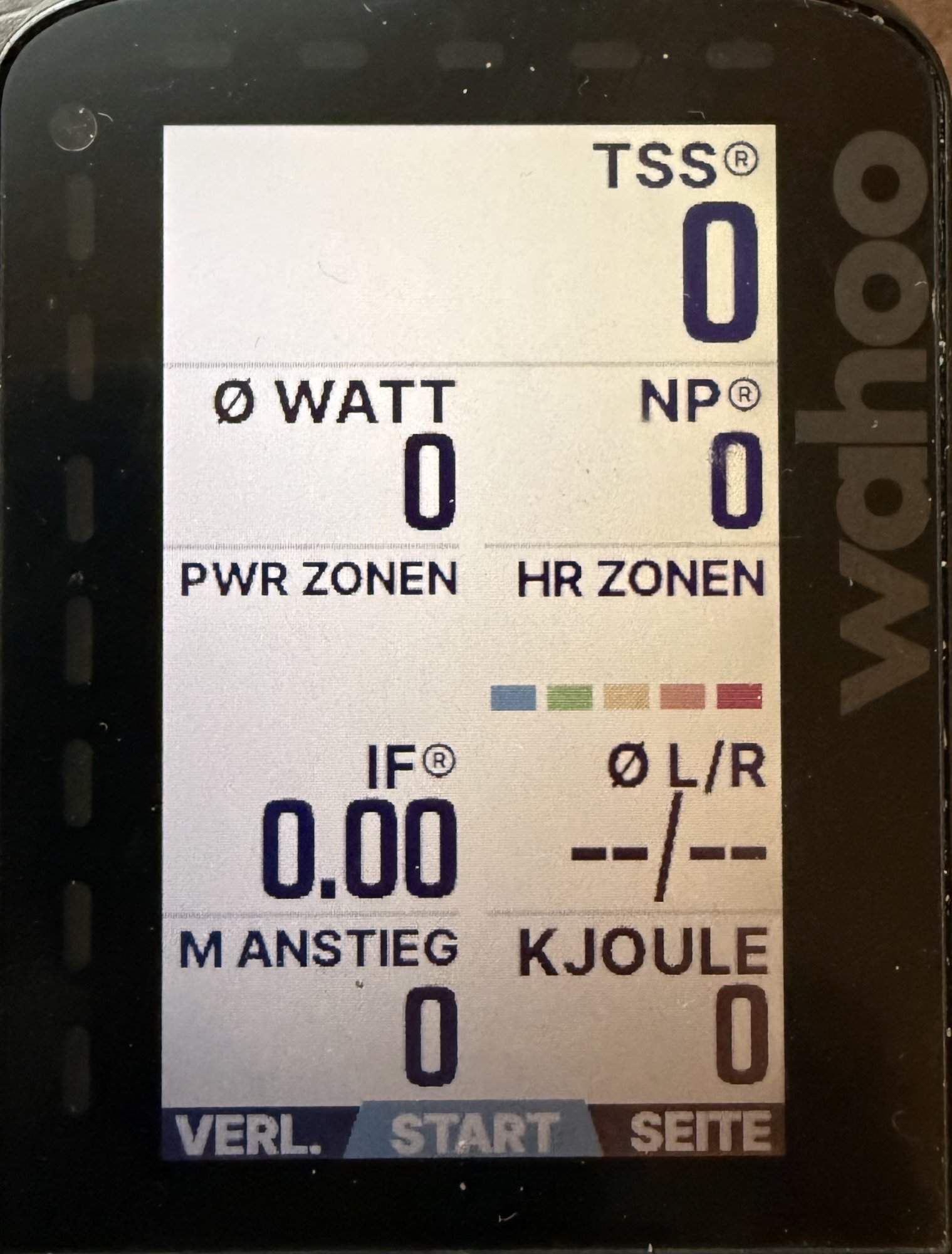

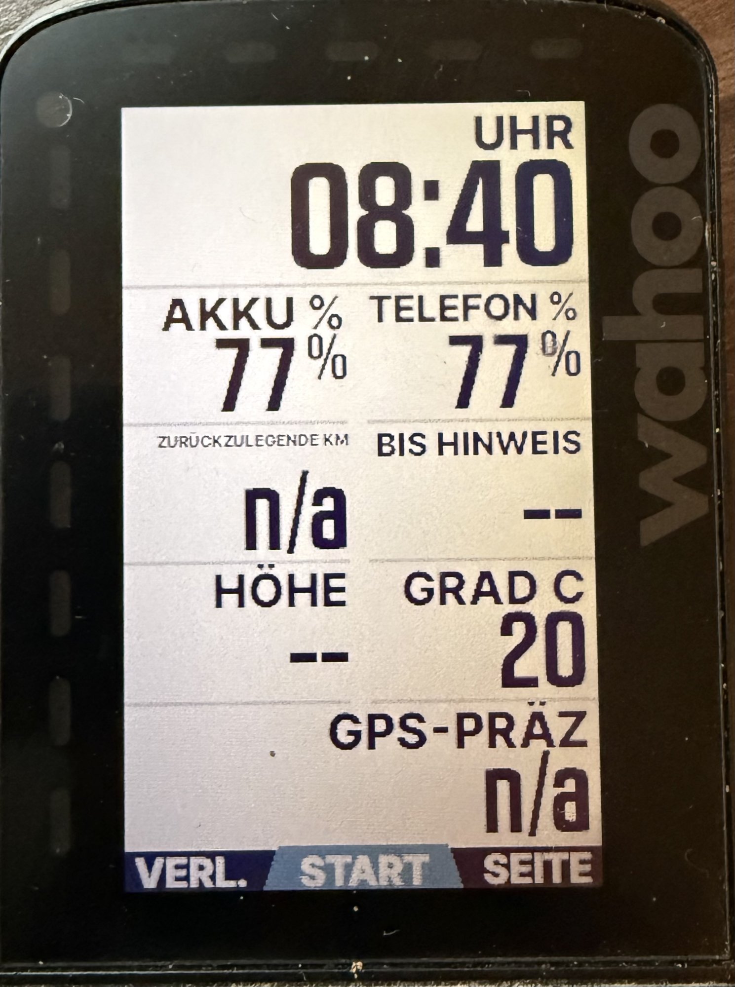

Unten nun Bilder einiger meiner Wahoo-Seiten:-)
Noch mal zur Einordnung: Ich war mit dem Bolt und bin nun mit dem Roam (alle v2) zufrieden. Im Prinzip wäre der Roam 2 für meine Zwecke super, trotz 50+ (aber mit Lesehilfe;-).
Allerdings gibt es bei neu herauskommendem Geräten (HRV D1alpha, Tymewear ventilation, Core hear, …) und bei Trainingsplattformen (Xert buckets, Athletica.ai WR, …) immer wieder zunächst nur Verwendungsmöglichkeiten für Garmin headunits – per IQ apps. Da mir die durchaus wichtig wären meine Überlegung zu wechseln:-o

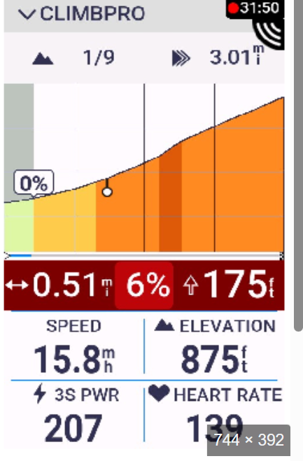

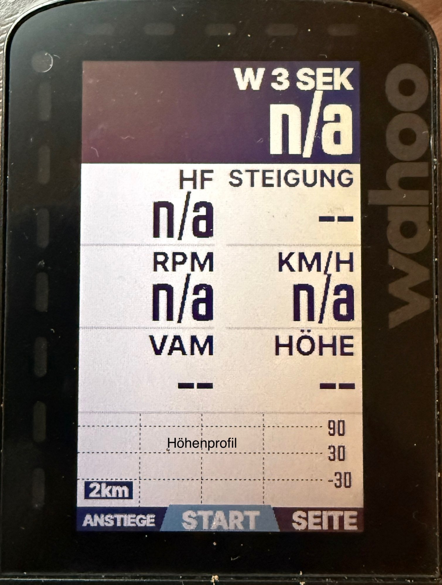

Hier die meistgenutzten Seiten: Trainings-/Gruppenfahrt, Navigation bzw. Anstieg. Die Anstiegseite hat bei Wahoo drei Versionen zwischen denen man (per linker Taste) einfach rotieren kann: die gezeigte Seite, eine Liste aller Anstiege der geplanten Route, und eine „Climb-pro-artige Seite mit 5…7 anderen Datenfeldern (Steigung, verbleibende Hm und Zeit, VAM/Leistung, etc. plus (wie immer) eingefärbte Höhenprofil-Grafik).
Die beschriebenen LED-Funktionen sind auf allen Seiten gleich vorhanden.
Was beim Wahoo auch nett ist: Felder für HF und Leistung werden gemäß der entsprechenden Zone farblich hinterlegt. Hätte ich gerne auch beim Garmin für Leistung, HF und ventilation und gerne auch für TF:-)
Hier noch zwei weitere Statistik-Seiten die ich bei langen Touren immer mal wieder kurz „aufmache“, ähnliches gibt es dann auch noch für letzte und aktuelle Rundendaten, insbesondere auch mit Trainingsdaten… Aber alles eher einfach, also ca. 10 Datenfelder auf einer Seite. Wobei „einfache Datenfelder“ hier auch immer Grafiken wie Säulengrafiken oder grafische Schaltmuster beinhaltet;-)
ok, kenne ich nicht, ich navigiere anders mit dem Garmin, ohne diese ganzen Anzeigen, klappt prima.
