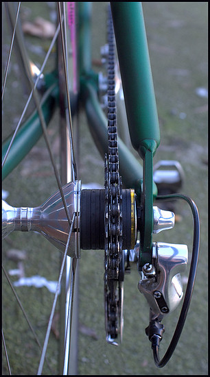

Die einfachste Lösung: Nimm das bisherige Laufrad und steckst nur ein einzelnes (schon vorhandenes?) Ritzel der Wahl auf und fütterst den Rest mit Zwischenringen. Damit kannst du auch eine perfekte Kettenlinie garantieren.
Im Prinzip so, nur eben nicht mit 3 Ritzeln und ohne Schaltwerk:
Problem: Hast wahrscheinlich kein horizontales Ausfallende zum Kettenspannen. Extra Kettenspanner ist eher eine wenig elegante Lösung.
Gruß messi

Ein neues Schaltauge müsste her.
Dann entweder mit Kenntenspanner.
Oder mit dem Schaltwerk; denn wenn ich das verbliebene Ritzel (schätze das 16er+/-, Kettenblatt hat 42 Zähne) relativ weit rechts installiere könnte man das Schaltwerk ja vll. mit der H-Schraube in die richtige Flucht bringen. Die Spannung erledigt die Feder. Der Bowdenzug wäre dann obsolet.
Die Distanzringe sind recht teuer - irgendeinen preisgünstigen Tipp?
