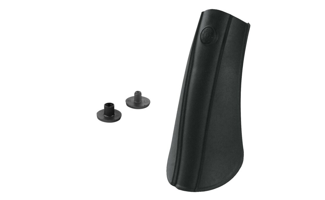

Statt Duschgelflaschen oder alter Fahrradschläuche (beides wenig UV-beständig) eignet sich für die Verlängerung von Schutzblechen nach meiner Erfahrung sehr gut der SKS Spoiler. Diesen kann man durch zurechtschneiden sehr gut anpassen.

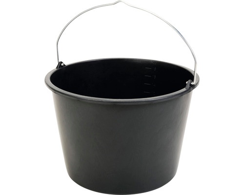

Abschnitte der schwarzen Baueimer lassen sich ebenfalls gut verwenden. Die kann man mit einem Heissluftfön verformen und die sind extrem stabil. Bei der Optik muss man allerdings Abstriche machen. Aber mit etwas Mühe kann man auch hier gute Ergebnisse erzielen.

Den Spoiler nehme ich sehr gerne als hinteren Abschluss, besonders, um das vordere Blech noch etwas zu verlängern.
Problem ist in diesem Fall, dass er ja rundum über das Blechende gestülpt wird. Das geht hinterm Tretlager nicht, denn da ist neben dem Blech idR kein Platz, außerdem ist da ja noch das Halteblech zum Steg. Aber mit Zurechtschneiden würde es gehen. Dann würde ich aber auch gleich 2 nebeneinandere Löcher stanzen und ihn so am Blech befestigen.

Ich würde meinen, dass dieses Eimer-Material für den genannten Zweck viel zu dick ist. An der Stelle läuft die Verlängerung auch kaum Gefahr, verbogen udgl zu werden. Ich würde (s.o.) was dünneres nehmen
