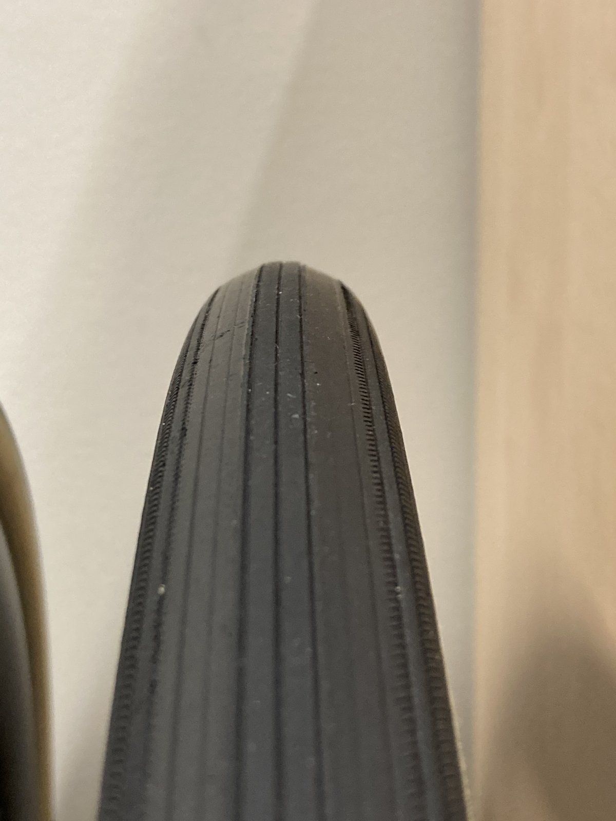

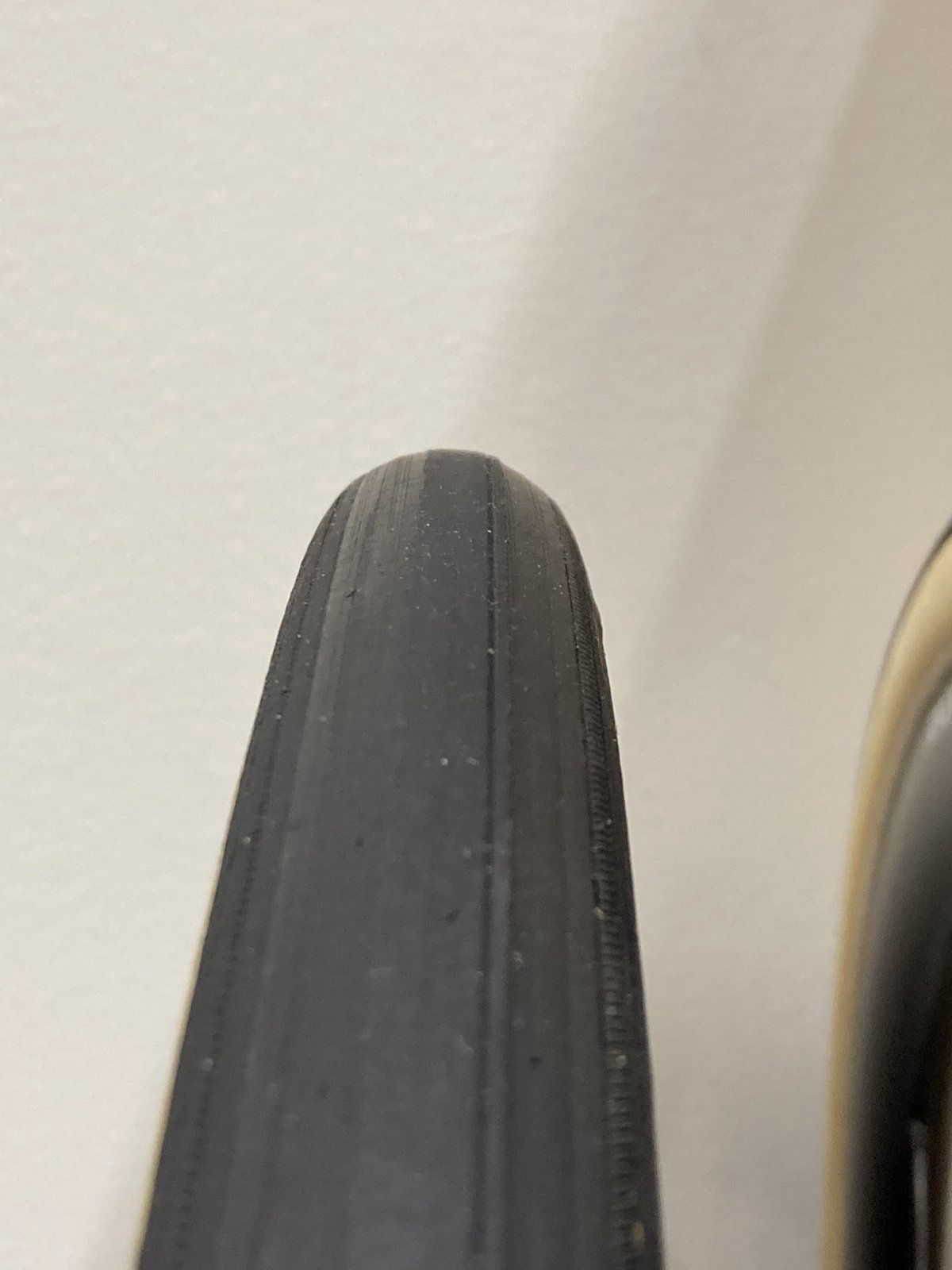

Ursprünglich hat das Laufprofil ja gleichhohe, parallel zueinenader verlaufende Materialstreifen.
Nach ziemlich genau 3300Km mit den 30mm Corsa Control G2.0 in der nicht-Tubeless Version, sieht´s so aus:
Links HR, rechts VR
Ist das so gewollt und sieht´s bei euch ebenso aus oder zeugt das bei mir evtl. von zu wenig Druck, dass die Streifen links und rechts der zwei zentralen sich schneller abnutzen?
Ich, naggelig 82Kg, Rad 9,6Kg Domane ALR5 Disc und für gewöhnlich am VR 3,5bar/HR 4bar.
Bisher und erst letzte bzw. diese Woche 2 Durchstiche am HR durch kleine, scharfe Steinchen verursacht. Keine snake-bites!
Danke schonmal für´s teilen Eurer "Erfahrungen"
Edit: Felge 20C
