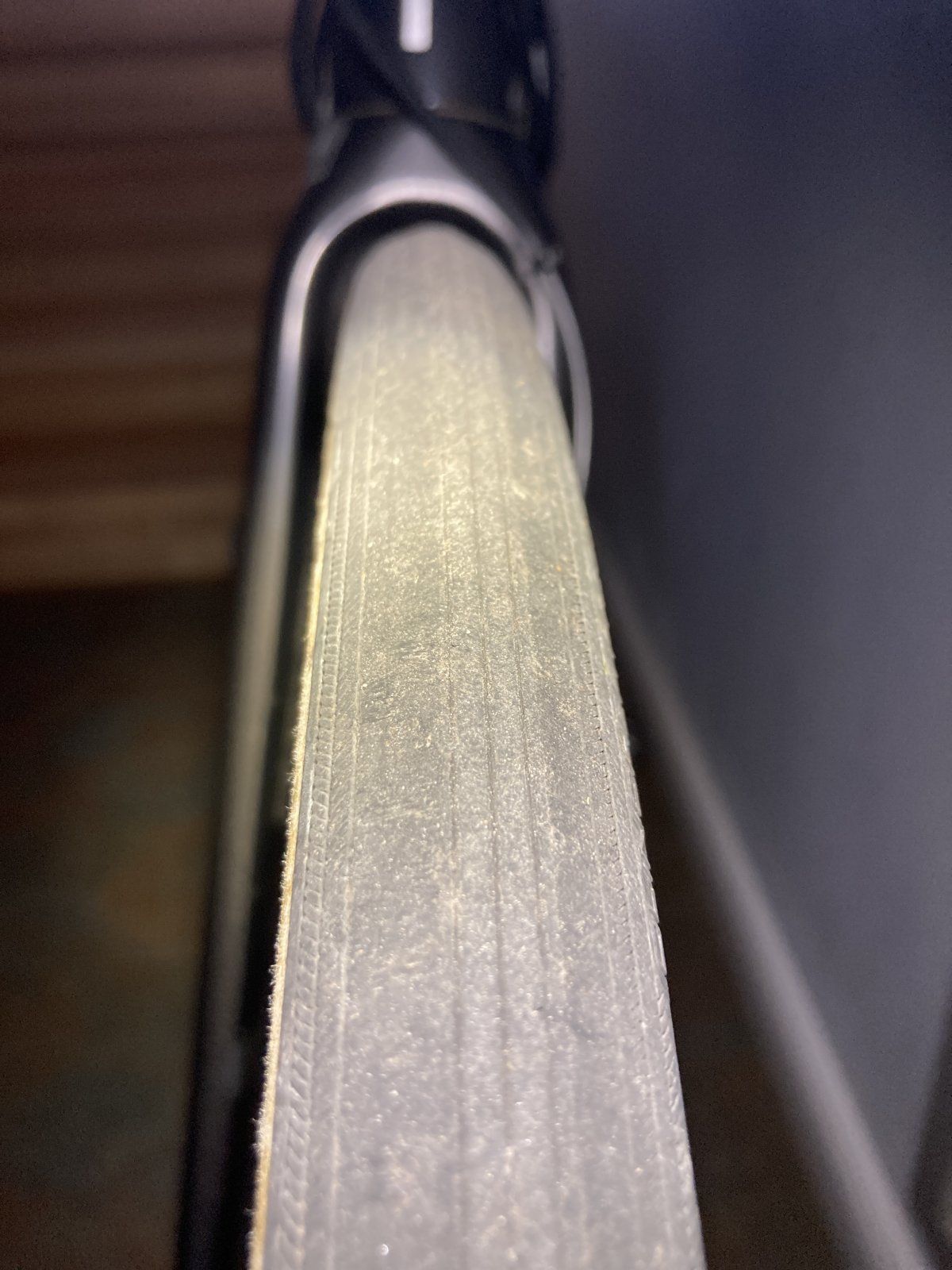

Meine 30mm fahre ich in letzter Zeit, seit ca. 1500-2000Km, mit 3,1 bar vorne und 3,4 bar hinten, auch um Durschläge zu vermeiden. Zu dem Zeitpunkt wurde der HR ausgetauscht und weist bisher keine bis sehr wenig Abnutzung auf. Der Vorderreifen nutzt sich weiterhin fast ausschließlich rechts u. links von dem Mittelstreifen ab. K.A. was das verursacht.
Edit: Felgen 20mm Maulweite, Fahrer 82Kg.
