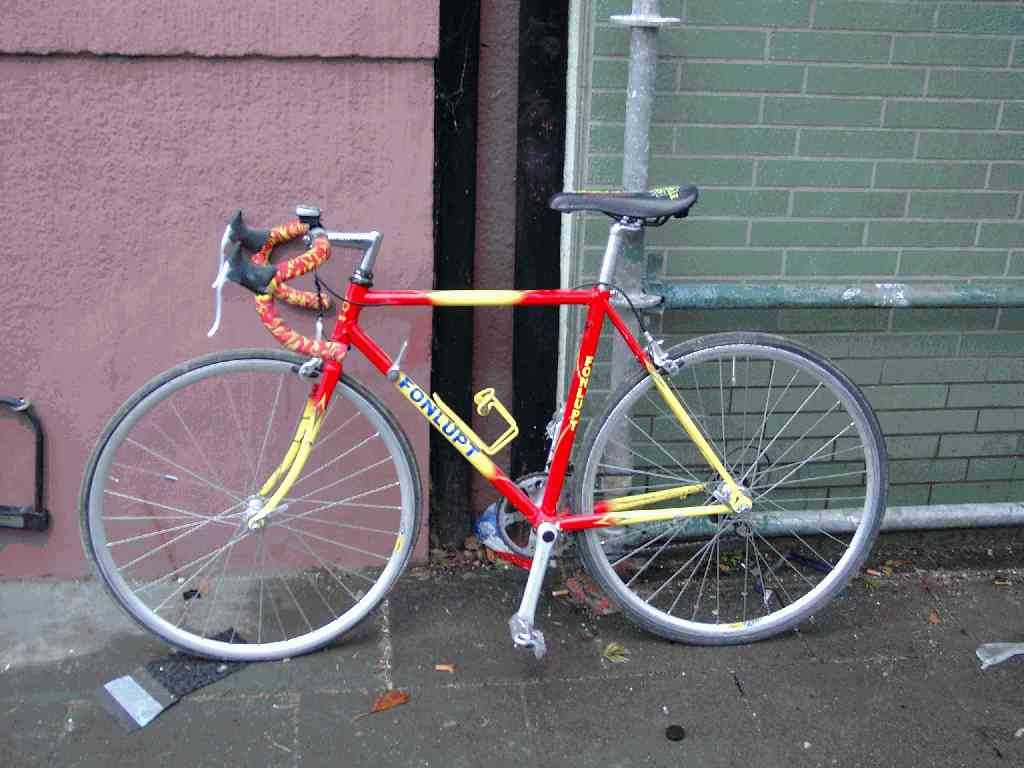

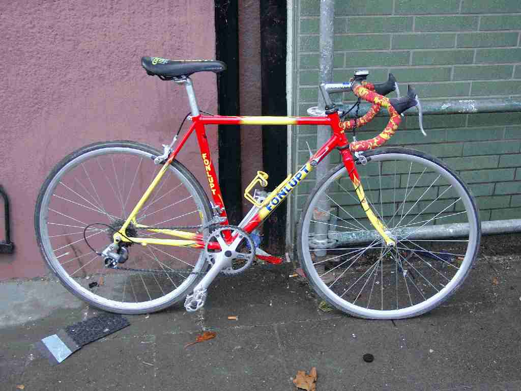

fonluptre-jpg.43827
Habe auch noch eins, das soll aber verkauft werden, ist nen 26Zöller m. 47cm RH.
