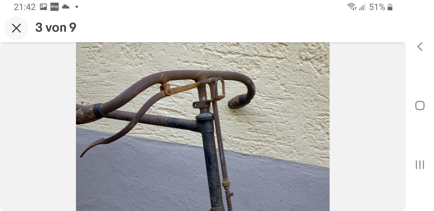

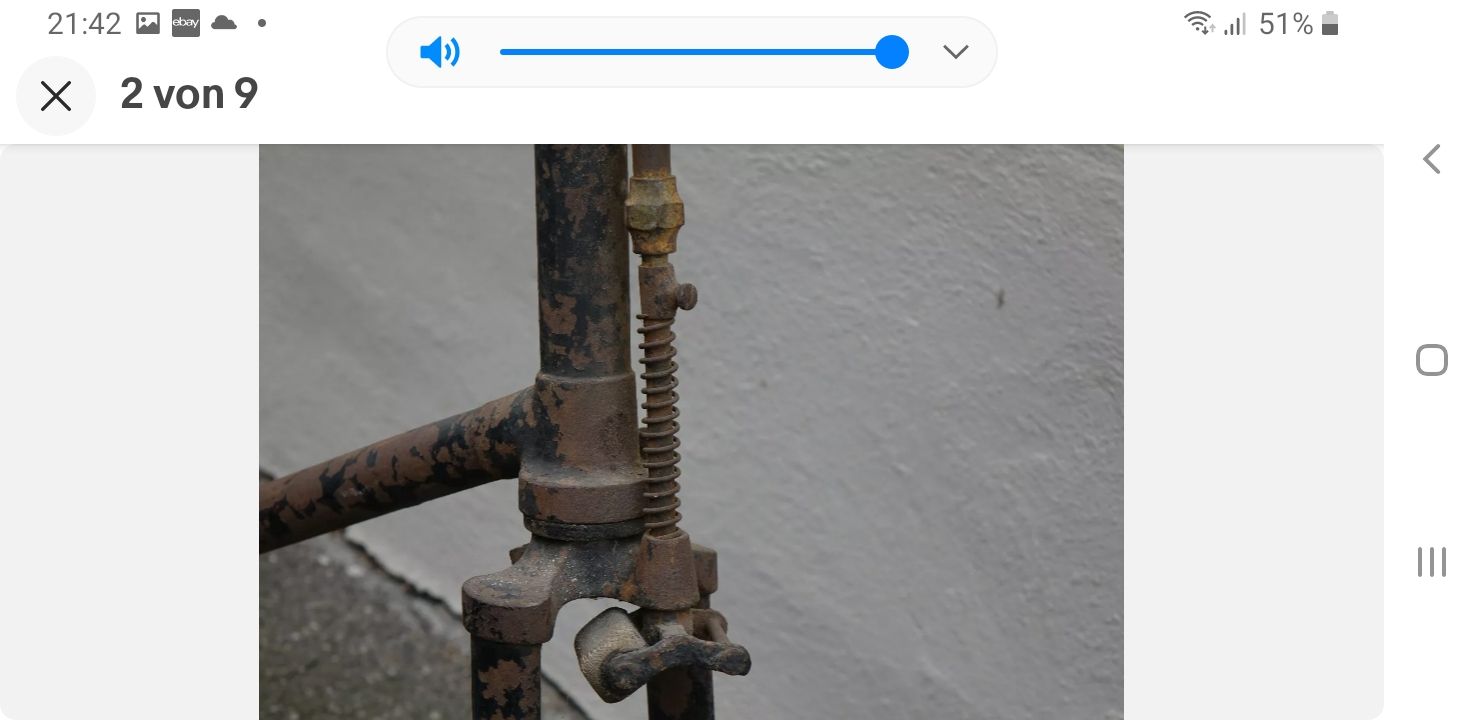

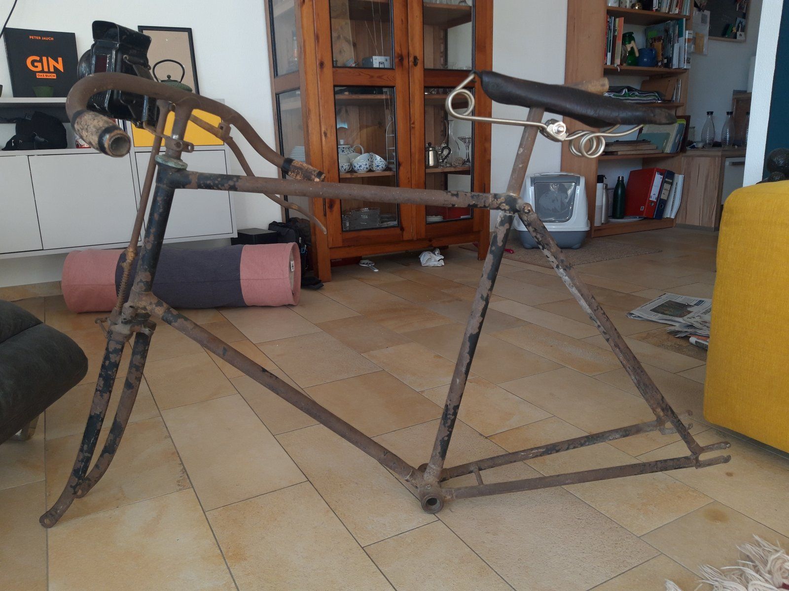

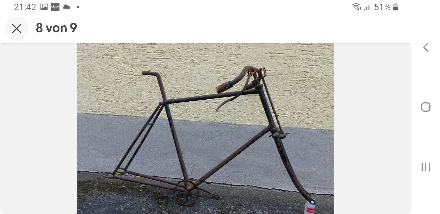

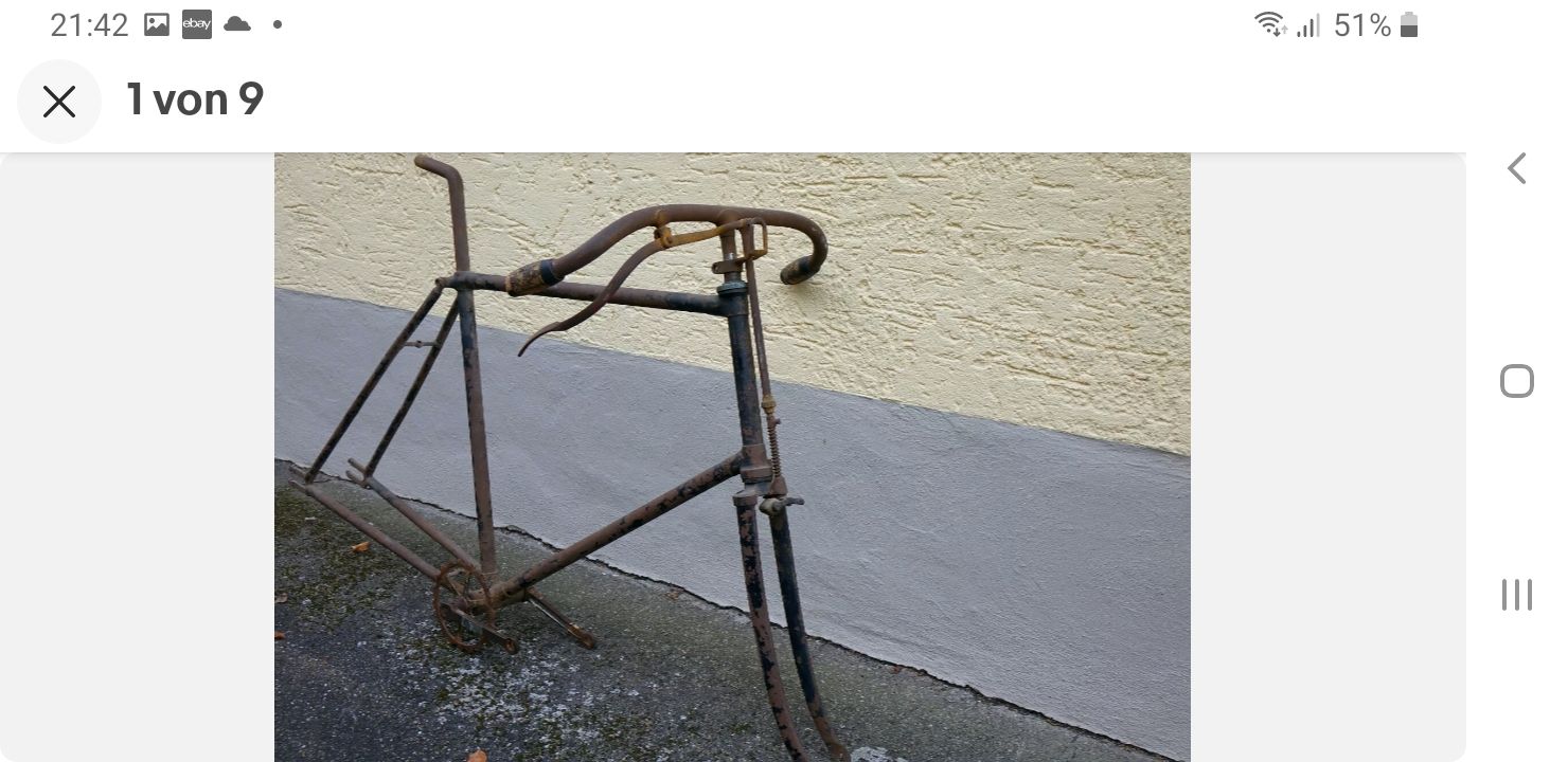

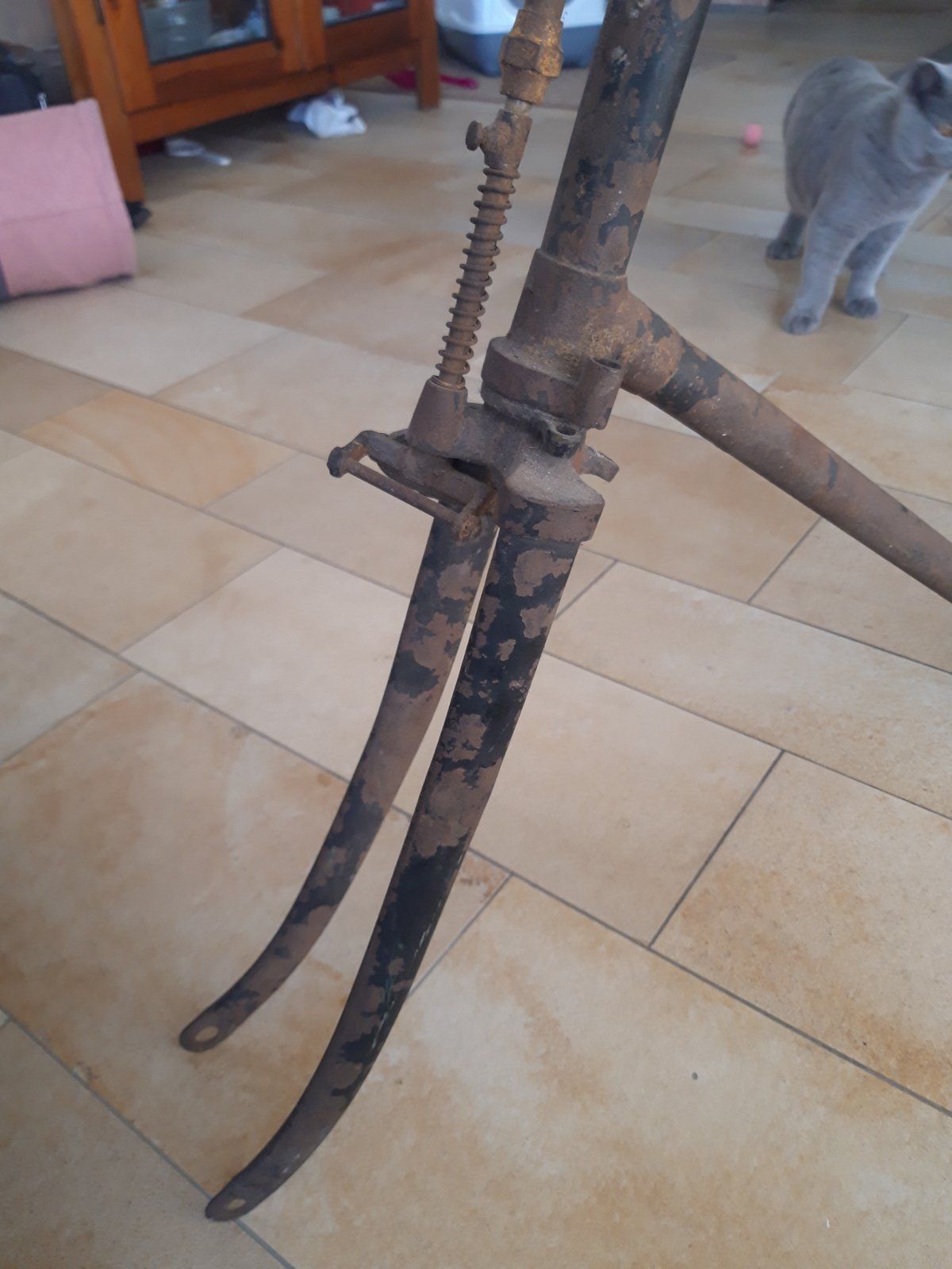

Andernorts wurde ein Aufbaufaden befürwortet. Auch wurde geäußert: endlich mal Rost. Da kann ich mit dienen. Aber erst mal Bilders.
Ob der Kauf vernünftig war kann ich noch nicht sagen, dieses Fragment ist auf dem Weg zu mir. Ich hab es in der Bucht gefunden und es musste sein......
Ein paar fehlende Teile hab ich da Sattel, Pedalen und eventuell eine passende Kette. Ich denke man der Winter wird nicht langweilig, was legt man sich auch 127 jähriges Eisen hin.
Da es ja gewünscht wurde werde ich hier über den Stand berichten.
MfG Jens

Andernorts wurde ein Aufbaufaden befürwortet. Auch wurde geäußert: endlich mal Rost. Da kann ich mit dienen. Aber erst mal Bilders.Anhang anzeigen 1007991Anhang anzeigen 1007992Anhang anzeigen 1007993Anhang anzeigen 1007994
MfG Jens

Plädiere auf Neulack und -chrom, m. E. ist da zu wenig Lack- bzw. Chromrest, als dass sich eine Konservierung des Bestands lohnt, und man soll auch ruhig sehen, dass man damals Wert auf eine ansprechende Optik legte.
Chrom geht bei diesem Baujahr natürlich gar nicht. Wenn, dann muss das vernickelt werden.
Nee nee, ich werde dem Rad die Würde nicht nehmen. Man wird, wenn ich damit fertig bin, sehen das es viel durchgemacht hat seit 1894. Aber es wird fahren und dadurch sieht man das damals auf Qualität gesetzt wurde.
MfG Jens
MfG Jens
Das ist eine sehr respektable Entscheidung (sofern die Lackreste tatsächlich Reste des Erstanstrichs sind). Eine Konservierung des Istzustands wirst Du aber gewiß machen, oder?
Was den Chrom betrifft: Danke in die Runde für den Hinweis. Man lernt halt nicht aus, und das die Chromerei erst später üblich wurde, war mir unbekannt. Habe nur einmal beim Achenbach gelesen, dass vernickelte Pferdegeschirre bäh sind, weil sie der Schlamperei des Kutschpersonals im Gegensatz zu blank gehaltenem blankem Stahl, der auch einen anderen Glanz hat, Vorschub leisten würden.

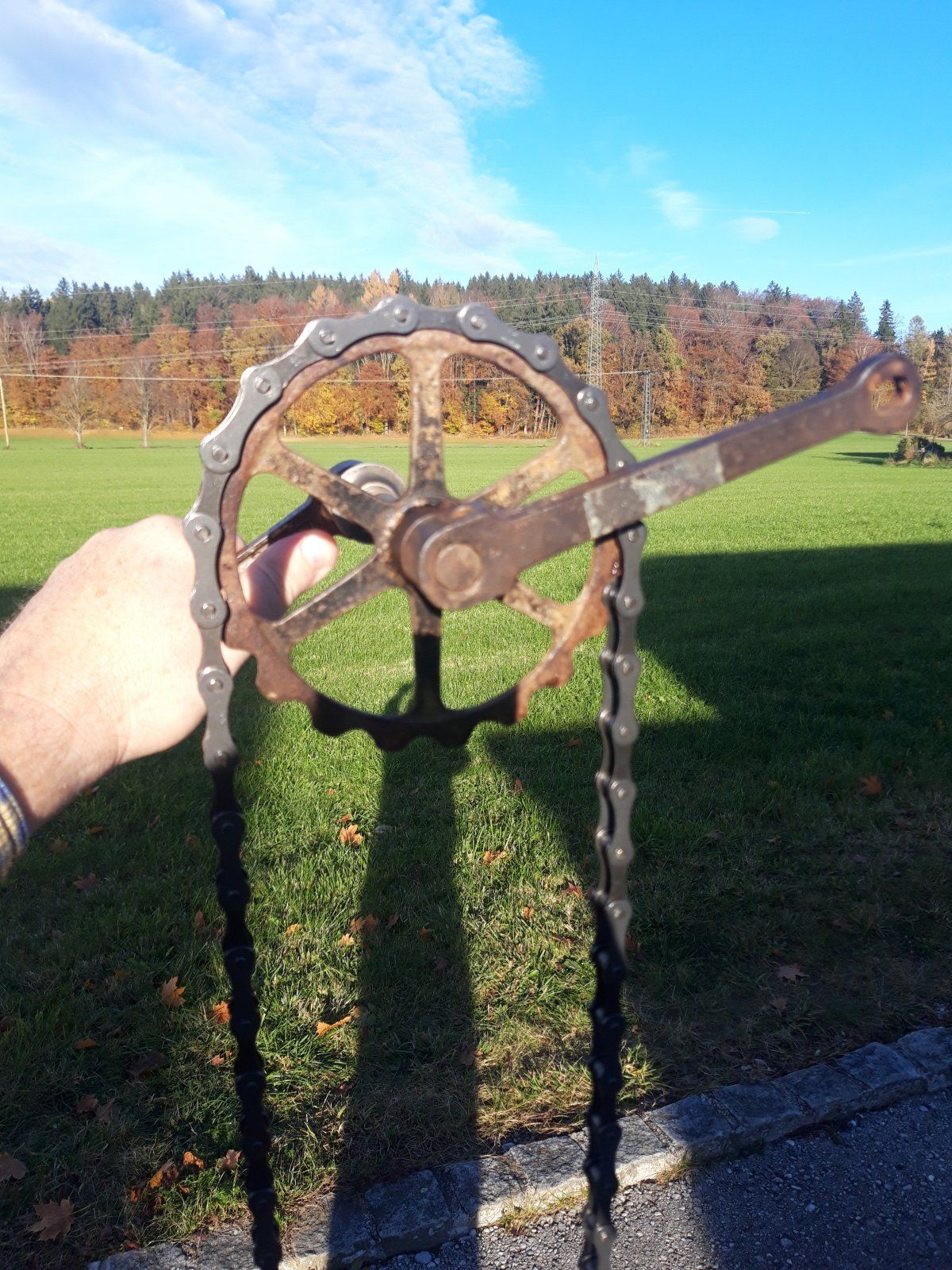

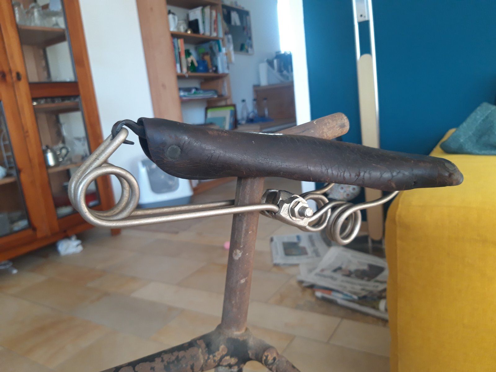

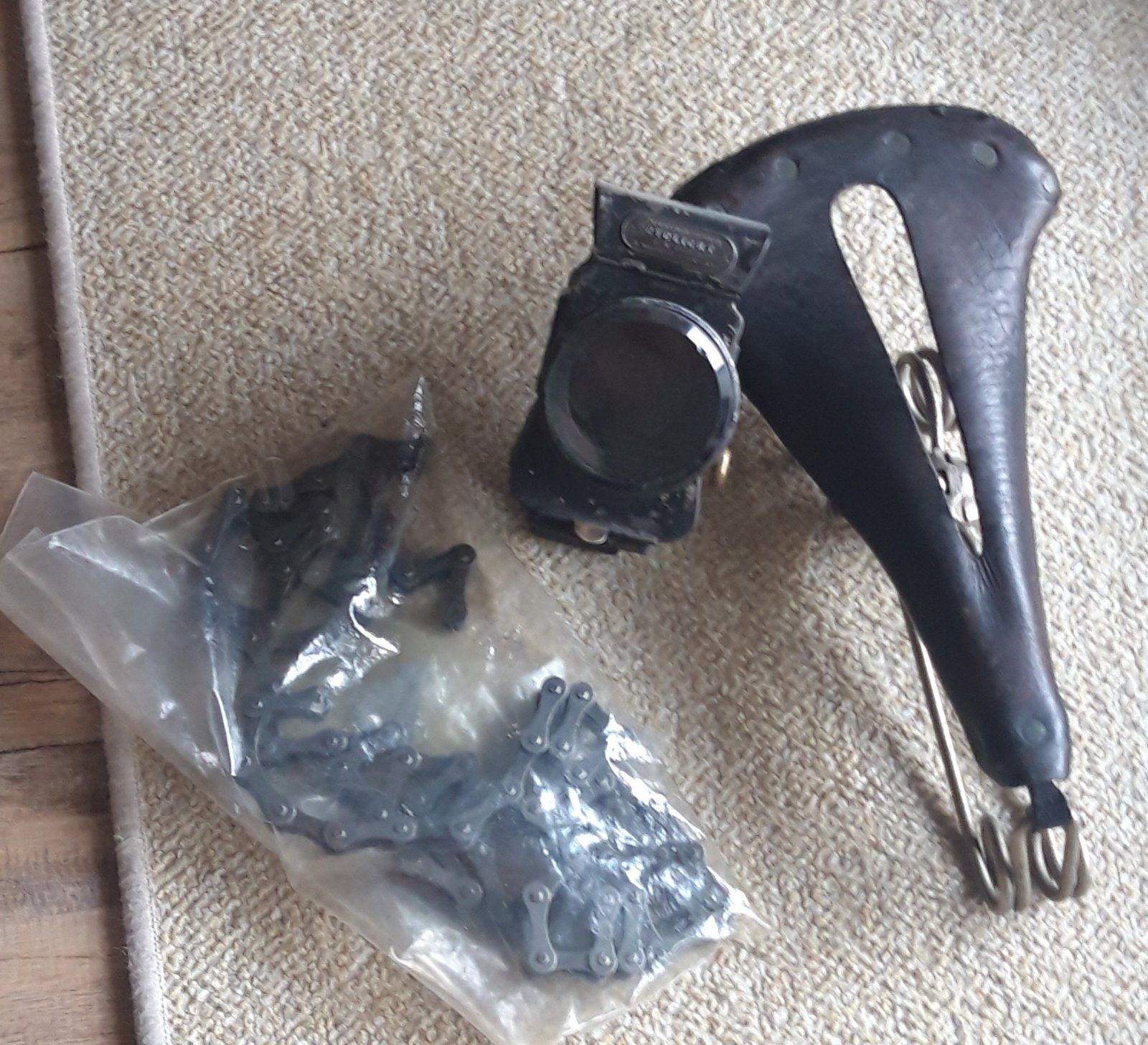

Die Arbeit und davon wird es viel geben, ist da.
Die Lackreste sind orschinal.
Der vorhandene Sattel braucht einen anderen Globen.
Die Kette war im Bestand und passt, also bin ich einen großen Schritt weiter.
