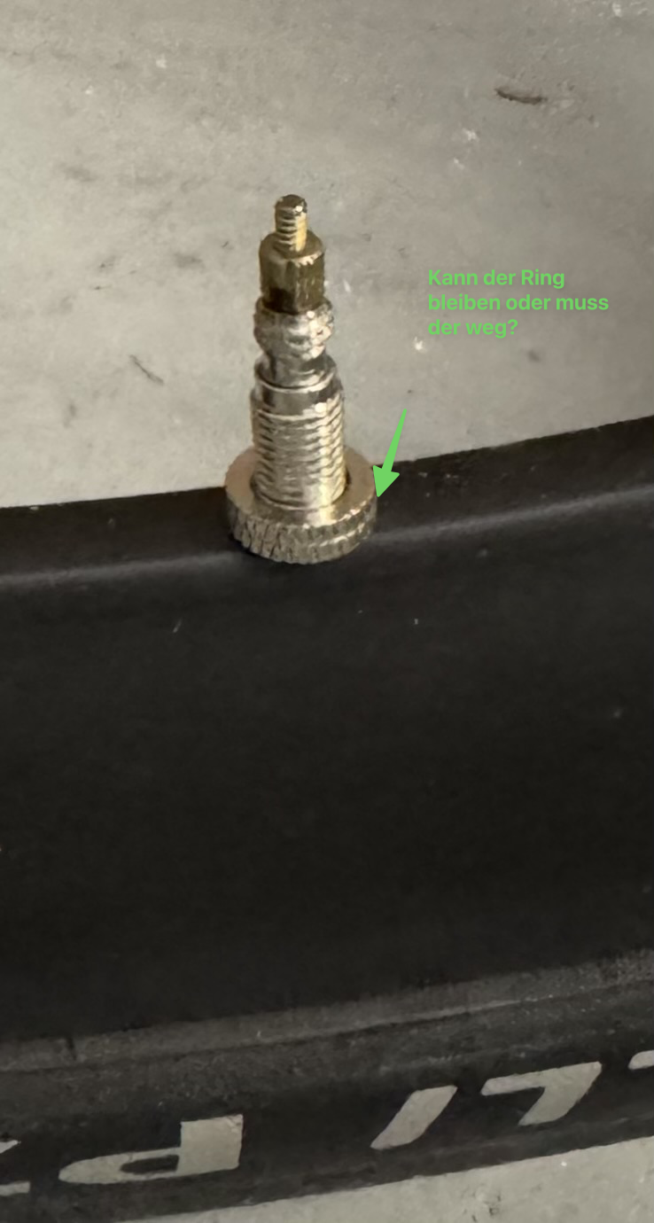

Ventil RR
Erich
Mitglied
23 April 2006
76
Ort
A-B Klasse City
Re: Ventil RR
Der Ring hat eine Luxuseigenschaft, wenn Du mit Schlauch fährst. Er verhindert, wenn Du einen leeren Schlauch hast (Plattfuß), dass das Ventil nach innen gedrückt wird, wenn Du den Pumpenkopf draufsteckst. Du kannst aber auch einfach mit der Hand auf dem Mantel gegendrücken, wenn Du den Pumpenkopf draufsteckst. Daher hat der Ring beim Fahren selbst keinen nutzen und beim Pumpen nur bedingt. Fazit: Kann weg beim Schlauch.
Bislang wurde immer empfohlen (bei Schlauch-Setups), dass man den Ring weglässt, weil man so ein Wandern des Schlauchs im Mantel besser erkennen kann, wenn das Ventil auf einmal immer mehr den schiefen Turm von Pisa imitiert. Ich hab den Ring noch nie draufgemacht in den ca 35 Jahren meiner "seriösen" Radlerkarriere und noch nie Probs in der Hinsicht gehabt.
