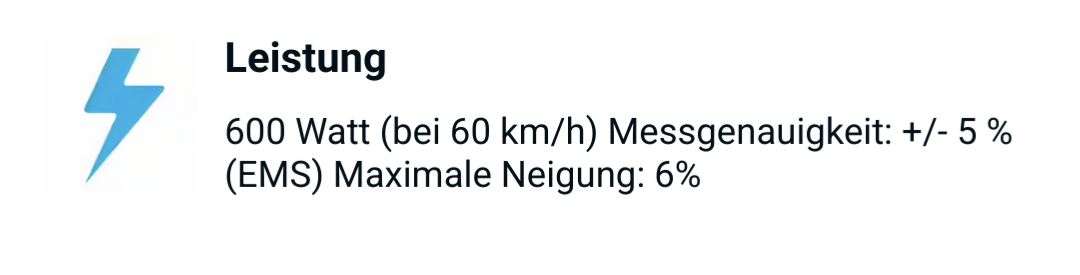

Abgesehen von der simulierten Leistung ist da ja noch die bescheidene Akkuratesse und eingeschränkte Steigungsabbildung.
Der Trainer ist okay, wenn man einfach ein paar workouts abspulen will. Für die üblichen Spiele/Simulationen imho eher nix.
"Problem" sind auch die + - 5% Abweichung. Ob Du 300W oder 315W fährst ist schon ein riesiger Unterschied. Da mußte indoor vermutlich andere Wattwerte fahren als draußen. Das nur als Hinweis.

Die 6% sind sehr schlecht.
Das sind dann meist die, die einen Berg zügig hochfahren weil der Widerstand fehlt. Da würde ich lieber einen Trainer suchen der mehr kann.
Die Messgenauigkeit ist ebenfalls nicht berauschend.

Gemäss Spec kann der Rollentrainer nur bis 6% Steigung simulieren, was definitiv zu wenig ist.
Wenn ich aber nun in MyWhoosh ein Rennen fahre wo die Steigung grösser als 6% wird, dann spüre ich das definitiv in den Beinen. Es scheint so, als ob MyWhoosh einfach die Leistungsanforderung an den Rollentrainer schickt und der den gewünschten Widerstand einstellt. ... geht also ohne Probleme.
Was es mit der beschriebenen Limitierung von 6% wirklich auf sich hat verstehe ich also nicht.
Zur maximalen Leistung von 600W:
Ich als "schwacher Laie" mit einer FTP von ca. 180 konnte die Limite noch nie knacken.
Im härtesten Sprint habe ich mal 530Watt gesehen.
Für mich ist die Limitierung also kein Problem. Das sieht natürlich anders aus, wenn jemand stärker ist.

Das "Spiel" kann ja keine Steigung vorgeben, weil der Trainer keine Ahnung vom Systemgewicht hat. Es müsste also eher so was wie Drehmoment sein. Die Leistung ergibt sich dann mit der Drehzahl. Demnach macht das Limit bei 6% nur Sinn, wenn man das auf ein Gewicht bezieht. Ein halb so schwerer Fahrer hätte dann die Grenze eher bei 12% Steigung.
Zwift überträgt die Steigung nonstop und die Trainerhardware muss den Widerstand selbst berechnen oder schätzen. Bei einem Hersteller konnte ich finden das es sich auf 75kg bezieht. Das ganze mit der korrekten Simulation der Steigung ist hochgradig ungenau
