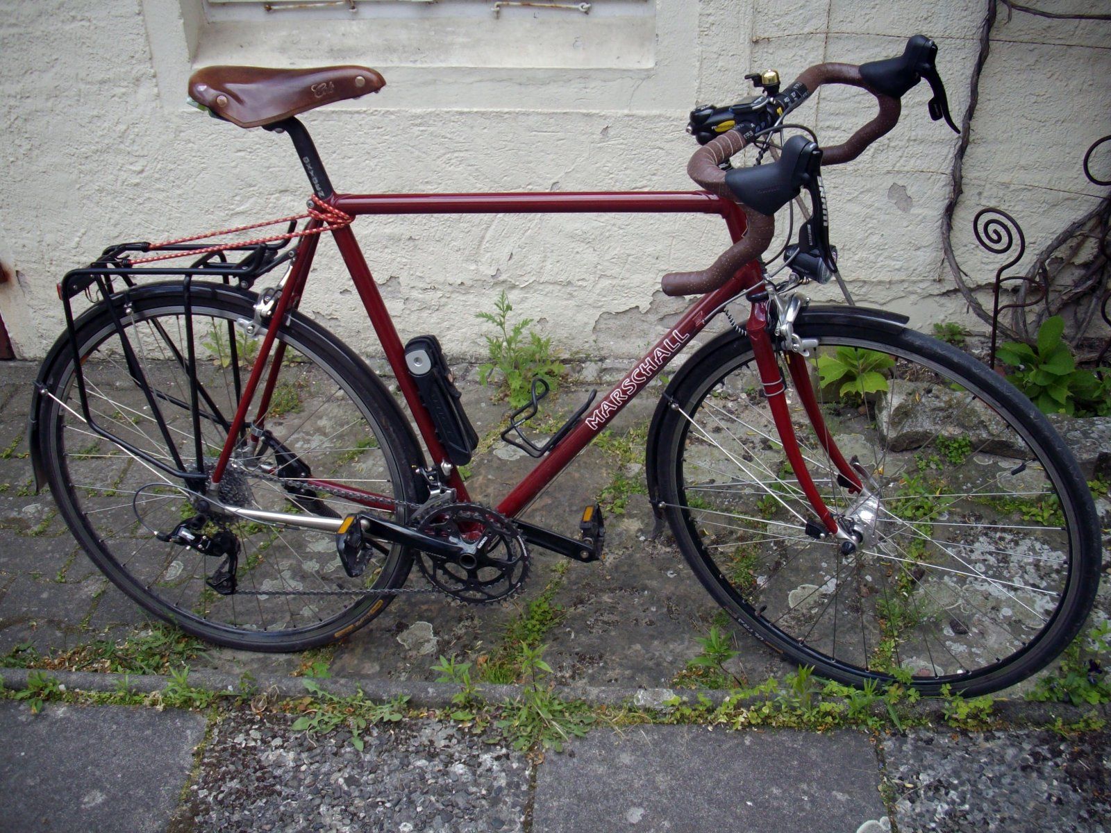

bin hier neu und möchte mal mein Marschall vorstellen, ist mal was Anderes

na ja hier werden doch überwiegend Rennräder aus Edelstahl vorgestellt. Ich habe mir den Randonneur-Rahmen aus Cr-MO-Stahl Mix bauen lassen.
Es ist mein "daily driver". Die Farbe ist RAL 3005, Guylaine verwendet 3003. Vom Guylaine Rahmen wurde allerdings die Geometrie übernommen. Die Gabelkrone ist "Normalstahl", Edelstahl sind die Ausfallenden, Kettenstreben und Umwerfersockel.
Falls noch weitere Fragen sind...

Sehr schön und willkommen im Forum!

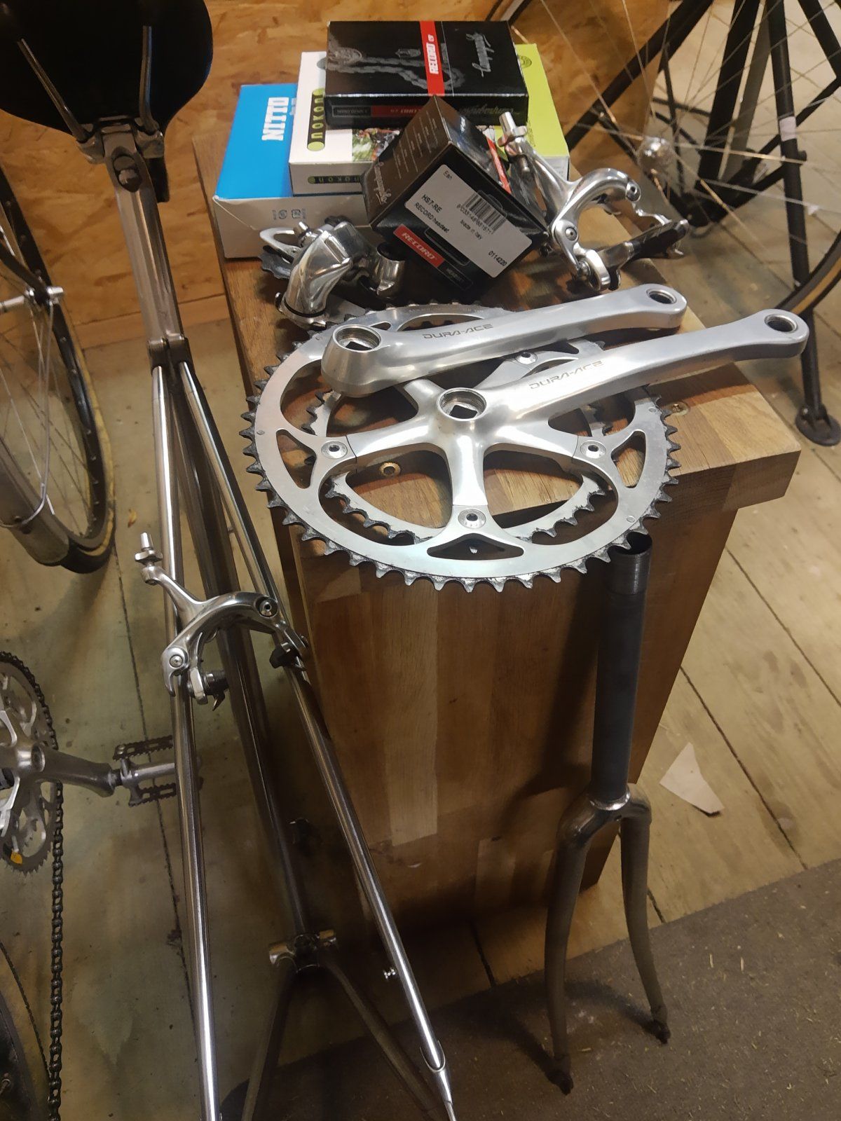

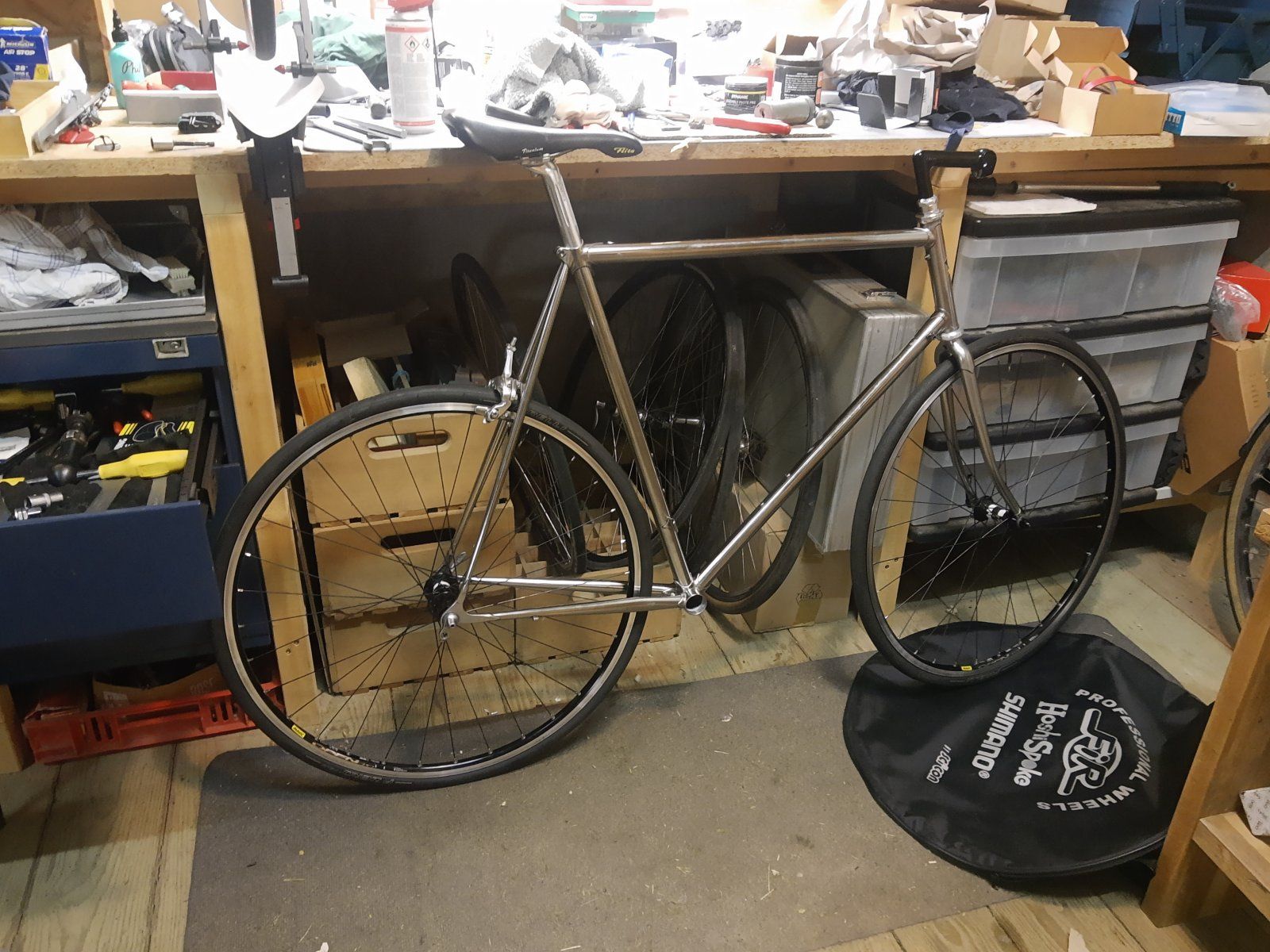

Ich bin Gestern ein wenig voran gekommen...
...ich habe mich für den Record Steuersatz entschieden, da er mir ganz gut gefällt und günstig zu haben ist.
Die Montage war nach den Vorarbeiten dann auch problemlos. Den Konussitz habe ich auf 26,4 runter gefräst, sowie die Sitze der Lagerschalen minimal geplant.
Leider ist so ein nicht gerade schmaler Spacer nötig...
Die Laufräder sind dt Swiss 350 in Mavic Open Pro, die ich neuwertig aus den KA gezogen habe.
Die Satellstütze ist Dura-Ace, der Sattel ein Flite Titanium.
Als Vorbau habe ich einen schwarzen Nitto vorgesehen...
... Es werden Lenkerenschalthebel Dura-Ace 9-fach mit RD-7700.
Kurbel (die Schöne) FC-7410 in 180mm mit TA Kettenblättern (52/38).
Wie man die Nokon verbaut habe ich noch nicht so ganz verstanden.
Reicht ein Basisset überhaupt für Lenkerenschalthebel???
To be continued...
To be continued...

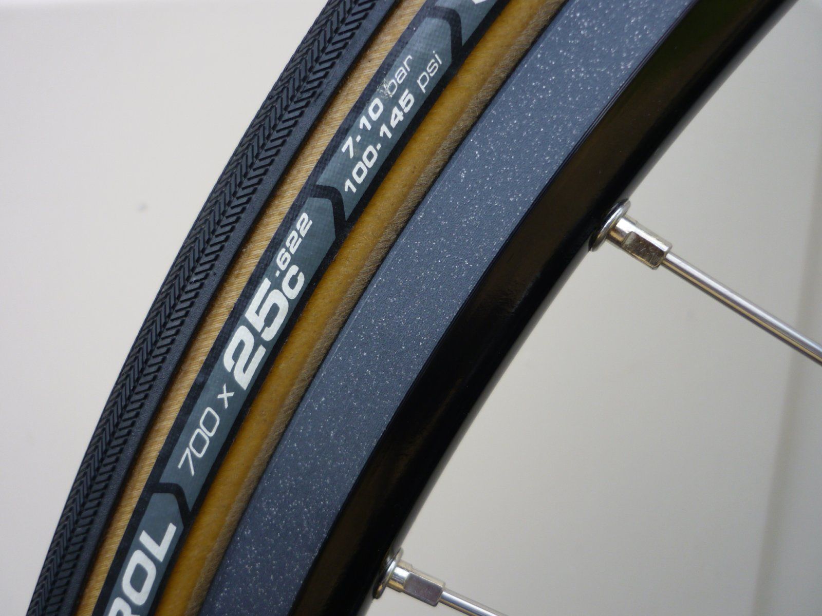

Nos Mavic Open Pro Ceramic mit DT Competition und Ultegranaben aus der Neunfachzeit, wie immer bei
mir mit sechsfach Kassettenkörper und symmetrisch eingespeicht. Felgenband: Conti Easy Tape 18-622.
Die passenden Bremsklötze gibt es natürlich dazu.
Nie mehr Felgenverschleiß ( hoffentlich) und immer helle Reifenflanken!
Vorher waren Mavic " Emma 40" verbaut.
