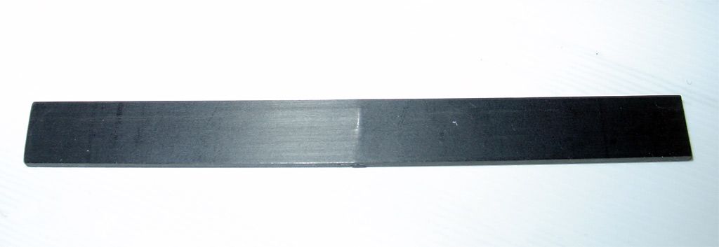

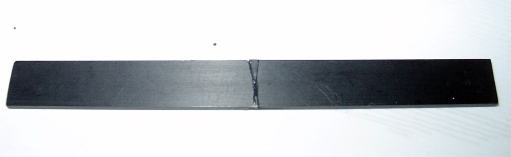

Pave schrieb:
das Problem, Schäden kann man oft nicht feststellen, kann passieren, dass der dir dann irgendwann direkt unterm Ar*** wegbröselt bei 80kmh... :D ich kenne einen, dem ist der Carbon-Sattel einfach so weggeknallt, dem habens die Splitter im OP aus dem Allerwertesten gezogen.. uuuuaaahhhhhhhh :D
Vorschäden, z.b. nach einem Sturz kann man sehr wohl erkennen, man muss nur gut hinschauen. :rolleyes:
Wenn z.b. an einem Rohr an der Innenseite was gerissen ist, dann sieht man das Aussen. Bei Rissen aussen ist es ja klar. Einen Riss in der Mitte des Laminats gibt es nicht, d.h. es muss immer ausserhalb beginnen. Eine Seite kommt unter Druck, was zu Rissen oder Brüchen führen kann, aber die andere Seite kommt unter starkem Zug. Carbon hat grosse Vorteile unter Zug und darum reisst es immer an der Druckstelle.
Im Anhang ein Carbonplättchen, auf dem man es gut erkennen kann. Einige werden es vielleicht schon aus dem Tourforum kennen.
