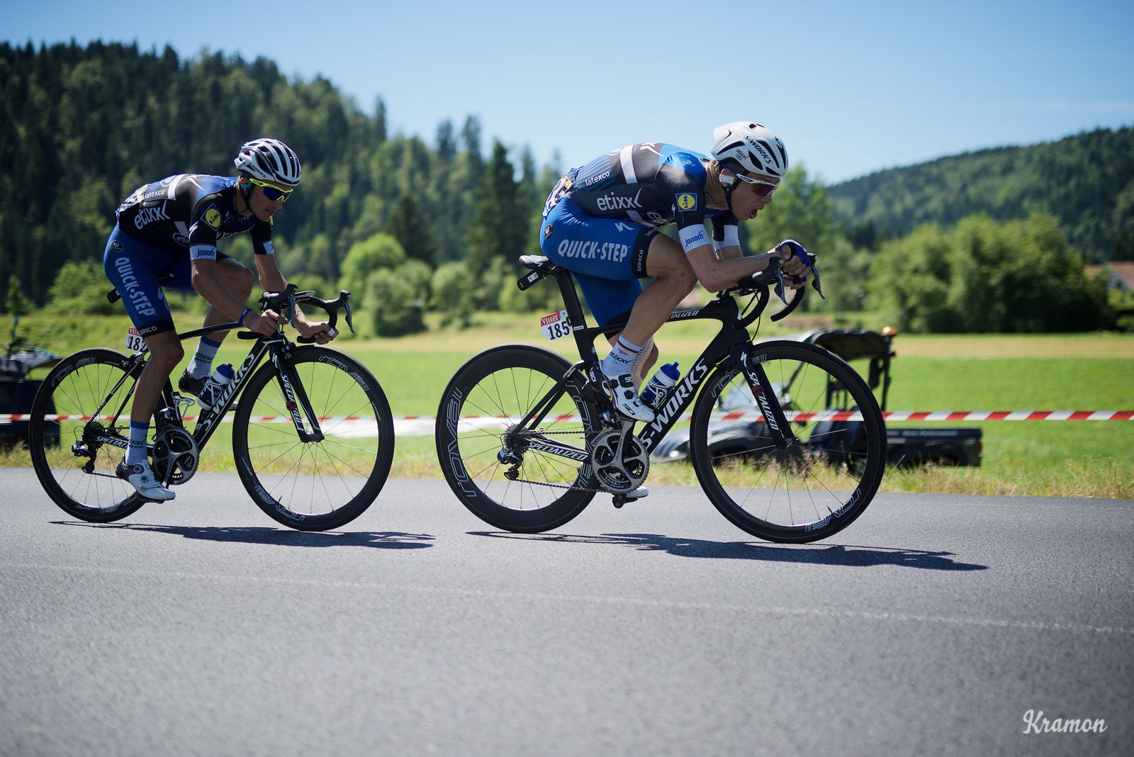

Ab einer gewissen Geschwindigkeit, die wir Hobbyluschen im allgemeinen nicht fahren, wirkt sich das ggf. aus. Ich persönlich finde es optisch ganz nett, aber bin fahrerisch eher nicht in der Lage den Unterschied zu erfahren. Frag mal Tony Martin:cool: , der macht sowas öfter. Andere Pros natürlich auch.

@Smasher10 welches Rennen willste denn damit gewinnen?:D Wie @Libertson anmerkte ist der Unterschied für uns Hobbyluschen wohl eher marginal. Optisch finde ichs ganz nett.
