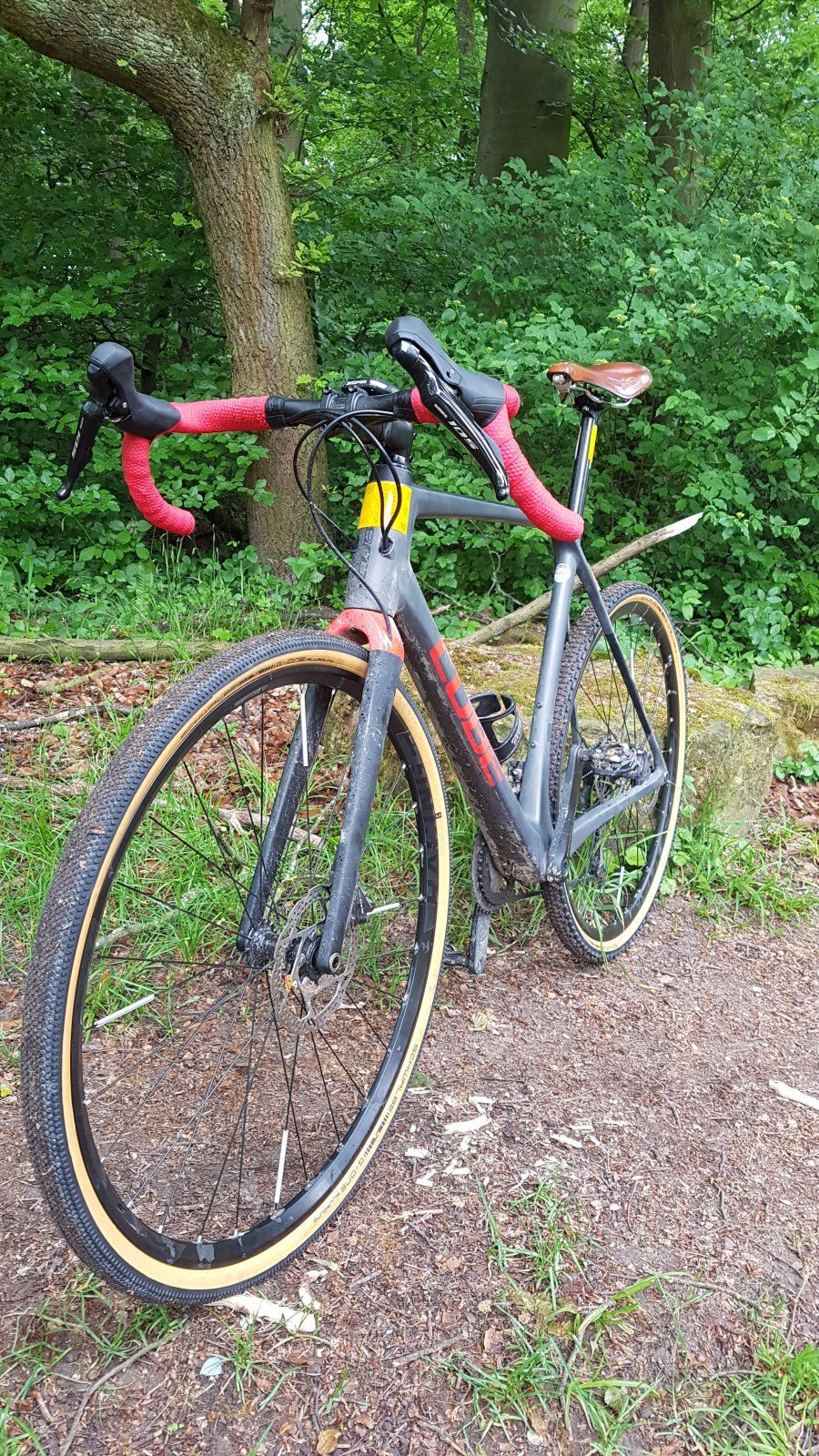

Ich habe eine Schwalbe Kombi probiert. G-One Allround vorne und G-One Ultrabite hinten, beide 40mm. Wenn der Ultrabite durch ist kommt auch hinten ein G-One. der Ultrabite hat schon viel Abrieb.
In dem Foto von Oseki ist es offenbar andersrum. Der Reifen mit wenig Profil ist vorne und der mit viel Profil ist hinten.
Ja so ist das. Ich möchte maximalen Grip bergauf und mich nicht gleich auf die Nase legen, wenn ich mal bergab hart bremsen muss. Das Bremsen mit dem Allround funktioniert so gut, dass man nach Gehör die Bremse aufmachen kann.
