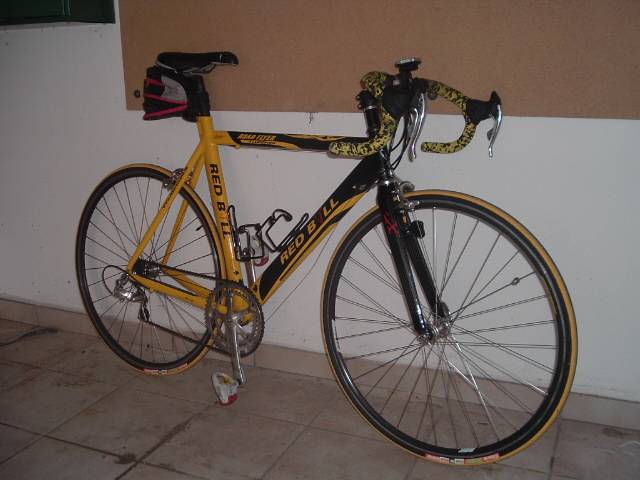

Bei meinem Red Bull Roadflyer Rahmen ist die Halterung für den Umwerfer abgebrochen. Es scheint ein Alugußteil zu sein. Der Rahmen ist Alu.
Wie kann man das reparieren??

Es handelt sich um das vordere Schaltwerk.
Dem Rahmen scheint nichts zu fehlen. Die Lasche ist aber ausgerissen.
Ich habe jetzt ein Foto gemacht!
wie macht man so etwas?
Was ist das für eine Schaltung?
Entweder mußt du jetzt einen Fachmann ans Werk lassen der Alu schweißen kann. Oder dir etwas völlig anderes einfallen lassen.
Sind die nicht bei Shimano nur geschraubt?
Clever
wie alt ist das Rad? Da es ja ein Teil des Rahmens ist könnte es ja auch eine verlängerte Garantie geben. Aber ich weiß nicht wie lange RB Garantie auf die Rahmen gibt.
Das sieht ja nicht wirklich gut aus, da würde ich mich mit dem Hersteller in Verbindung setzen, ob da ein neues Teil angeschweißt oder genietet/geschraubt werden kann, bzw ganz ab und durch eine Umwerferschelle ersetzen. So kann der Rahmen gerettet werden. Ich würde da aber auf jeden Fall keinen „Schwager vom Bekannten, der mal'n Schweißkurs anner VHS gemacht hat“ ranlassen, ist ein hypersensibler Bereich!
@ clever_smart: ob der Rahmen die Aufnahme für den Umwerfer angebaut hat oder ob Du eine Schelle brauchst hat rein gar nichts mit Shimano oder sonst einem anderen Komponentenhersteller zu tun, sondern ist eine Entscheidung des Rahmenbauers.
Am vorteilhaftesten ist, auch wenn's optisch nicht der Bringer ist, die Befestigung des Umwerfers per Schelle, wg. besserer Anpassung z.B. an Kompaktkurbeln und (sic!) Ersatz bei Beschädigung, zudem wird das Rahmenrohr nicht durch Hitze oder Löcher geschwächt.

Böse Sache!
Ich würde wie schon von meinen Vorrednern erwähnt, erstmal den Händler aufsuchen und eventuelle Garantieansprüche geltend machen.
Falls das nichts wird, musst Du improvisieren:
1. Entweder den Sockel bis zum Rahmen runterfeilen und einen Umwerfer mit Schelle dranbauen, oder
2. Von jemandem, der löten/schweissen kann an den Rest-Sockel (nicht an den Rahmen!) eine neue Öse dranlöten/schweissen lassen, oder
3. Umbau auf ein Kettenblatt.
Ich würde wahrscheinlich die erste Variante bevorzugen.
Falls Du den Sockel wegfeilst und am Ende die Oberfläche nicht absolut plan wird, solltest Du lieber die Schelle entsprechend nachbearbeiten, bevor Du Material vom Sattelrohr abträgst.
Hi
so würde ich das auch machen.
Das Dingen erst bis auf 2 mm absägen und den Rest mit der Feile egalisieren. Darauf achten, am Rahmen selbst nix wegzunehmen wegen Kerbwirkung.
Dann grundieren und lackieren mit möglichst passendem Farbton. Lieber Lackstift verwenden als ne Sprühdose, bei hohem Anspruch machen lassen. Lackieren ist nicht trivial, wenn man wirklich nix mehr davon sehen soll.
Dann ne passende Schelle und gut ist. Je nach Form der Schelle kommt sie ja über oder unter der Lötstelle zu sitzen und wird nicht durch eventuell stehengelassene Unebenheiten beiintächtigt. Dann braucht man nicht ganz so sauber zu arbeiten.

Wenn das Sitzrohr wie ich mir denke eine Aeroform hat wird das mit runterfeilen und Schelle nehmen nichts!
Da muß ein neuer Sockel entweder geschweißt oder angeschraubt werden.

P.S.: Bei einem Aerorohr wird es mit der Schelle schwierig, also ran an den Speck, es bleibt Dir keine andere Wahl!
Der Rahmen hat doch ein Aerositzrohr. Gibts dafür spezielle Schellen? Also ich habe nur welche für runde Rohre gesehen und immernur angelotete an Rahmen mit Aerorohren. Vielleich kann er ja einen aus Carbon selber laminieren ;) Abe rist schon eine schwere und Zeitaufwändige angelegenheit.
Ich würde das abgebrochene Teil auch anschweißen lassen.
