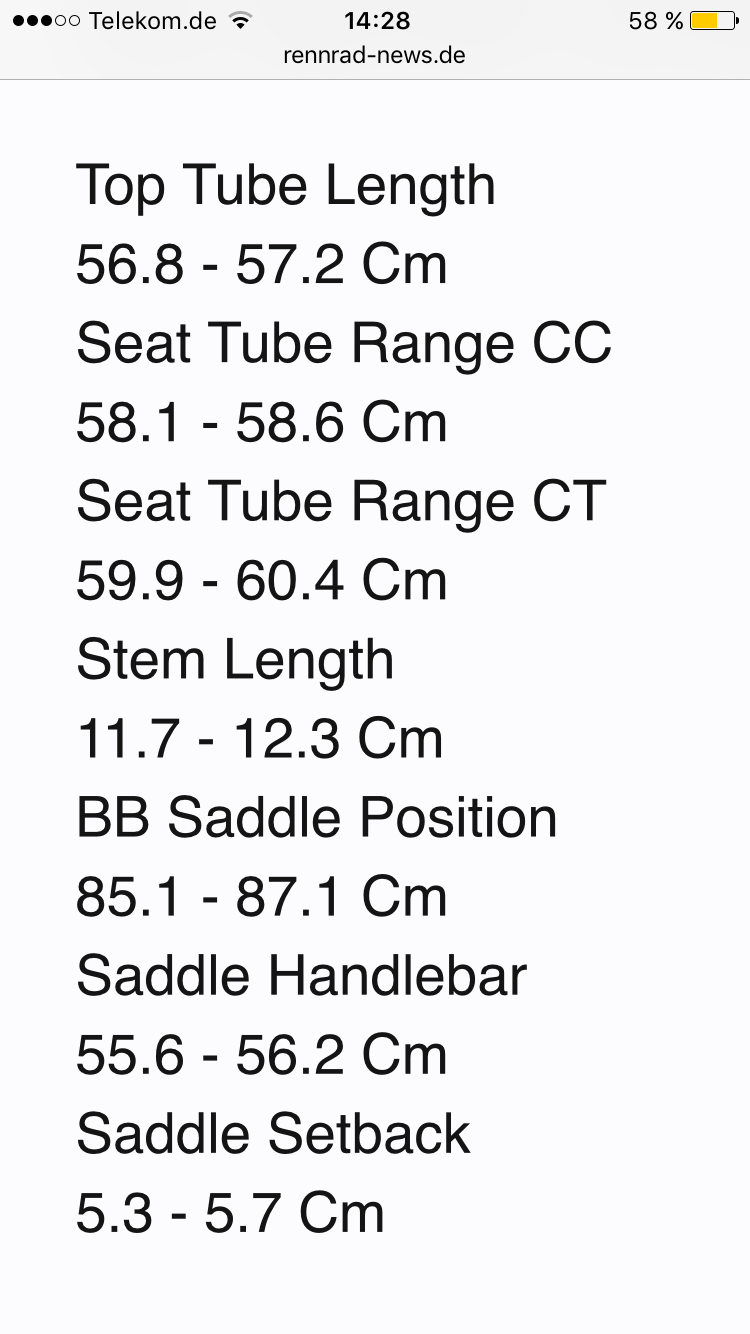

Hallo zusammen,
benötige mal Hilfe zur richtigen Größe.
Hänge meine ausgemessenen Daten in den Anhang.
Hätte für mich jetzt Größe L ermittelt. Was sagt ihr ?
Welche Fahreigenschaften kann ich damit erwarten . Eher sportlich oder Komfort ?
Vielen Dank und LG

Ich fahre ein Ultimate CF SLX in Größe L bei 188cm und SL 93. Größe L sollte Dir beim CF SL ebenfalls passen.
Bzgl. Deiner Frage Sport / Komfort !? Wenn Du mehr Komfort willst solltest Du dir das Endurance und nicht das Ultimate anschauen.
Oberrohr sollte gut passen nach meiner Meinung in L...
Bin mir nur nicht sicher ob die Sattelauszug zu krass wäre und der Vorbau ok ist. Das habe ich noch nicht so richtig verinnerlicht ..
Priorität der Fahreigenschaft liegt bei einer sportlichen Fahrweise .
