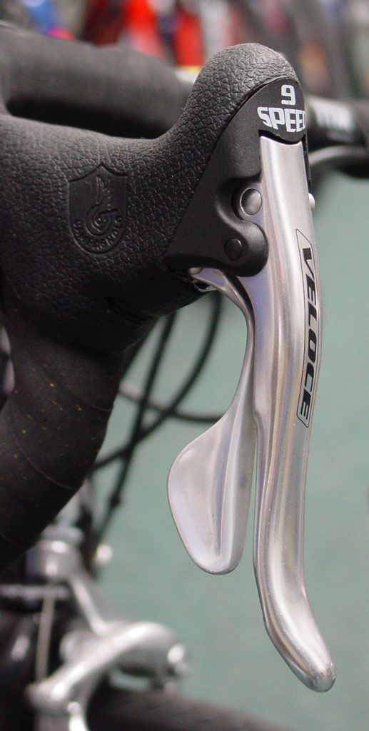

genau sowas habe ich an meinen Campa-Bremsen gesucht und vermisst.....
haben diesen " Lösemechanismuss der Bremskörper " alle Campa-Gruppen...???
...einschl. der älteren 9-fach Veloce Ergos ???
wenn ja, wie werden diese bedient ?
Da ist ein Stift oben am Bremshebel: Bremshebel eine Idee ziehen und den Stift von der einen auf die andere Seite durchdrücken - schon ist der Bremshebel und damit auch die Bremse entspannt und das Rad kann ausgebaut werden. Nach dem Radeinbau den Stift einfach wieder auf die andere Seite drücken.
du meinst diesen Stift oben in der Ausbuchtung des Griffgummis ?
schon blöd, wenn man bisher ausschließlich Shimano und Sram gefahren ist....;)
....manches kann so einfach sein, wenn man es weiss:bier:

Der Mechanismus am Bremshebel ist aber schon eleganter als die Lösung an der Bremse. Die Campa-Bremsen sehen so einfach cleaner aus.
Ich bekomme den auch während der Fahrt mit dem Daumen leicht gelöst.
