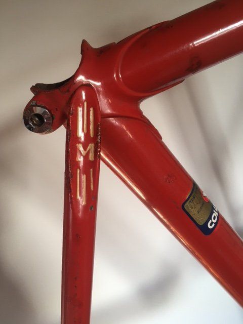

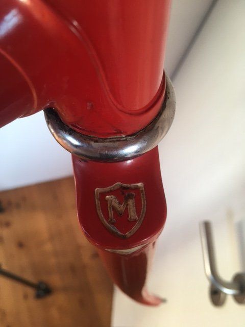

Ummmmm....Umberto Marnati, Vicini oder Meneghello?

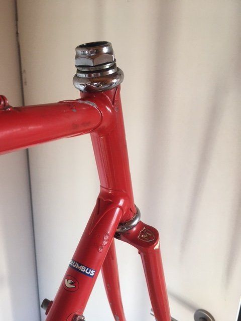

Ja natürlich, das ist auch meiner Meinung nach Marnati. Hast du von diesem Rad noch ein Foto von den Muffen am Steuerrohr?
Mein Rad ist aber haargenau das gleiche wie das orangene Rad vom Themenersteller oder das bei Flicker.
Hier mal ein paar schnelle Bilder:
Re: Ummmmm....Umberto Marnati, Vicini oder Meneghello?
Am nächsten kommen
1) Billato. Siehe dieses Strobl, was von Billato gebaut wurde. Haden Muffen, Strebenanlegung an die Sattelstütze und Roto Tretlager sind ähnlich:
2) Vicini. Einige top Vicini Tour de France Rahmen wurden vermutlich von Morello hergestellt. Haden Muffen Roto Tretlager+ Gabelkopf, Strbenanlegung an die Sattelstütze und Schaltzugführung durch die Hinterbau Strebe sind ähnlich:

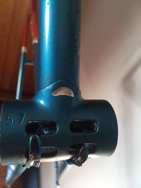

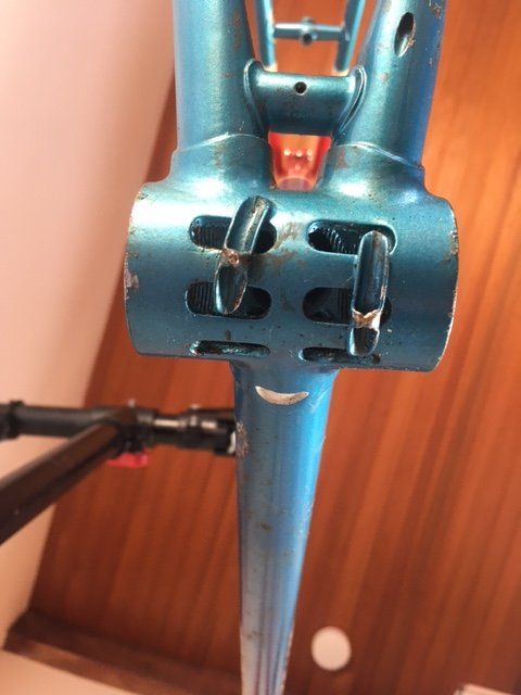

Bei meinem Vicini Tour de France war die Rahmenhöhe exakt so unterm Tretlager eingeschlagen, wie bei Deinem @JonasLiszt. Auch die Größe und Form der Nummer stimmt überein. Von Vicini selbst habe ich damals auch nie eine Antwort erhalten. Kataloge oder andere Aufzeichnungen gibts kaum oder gar nicht. Verkauft wurden die aber eher im Süden, so Raum München. Da war die Vicini Dichte immer größer als im Rest von Deutschland. Reine Spekulation, aber vielleicht war es auch mal ne Kleinserie „Mario“ zu Ehren von Mario Vicini. Dagegen spricht allerdings , dass das Schild mit dem M ganz anders aussieht, als das von Vicini.
Folgendes Problem: Man sieht die Ähnlichkeit zwischen den Rahmen, aber ich habe meinen gerade zerlegt und er hat ein paar unschöne Stellen im Lack. Nichts kaputt , aber ich würde ihn gerne entlacken und dann neu lackieren! Auch wieder so das silber unter dem Lack durchschimmert.
Weil ein Rahmen ohne Decals nackt aussieht... was soll ich da nehmen? Die oben aufgeführten sind ähnlich und vielleicht vom gleichen Rahmenbauer oder sonstiges...aber für wen wurden die Rahmen hergestellt mit diesem M Panthografien.

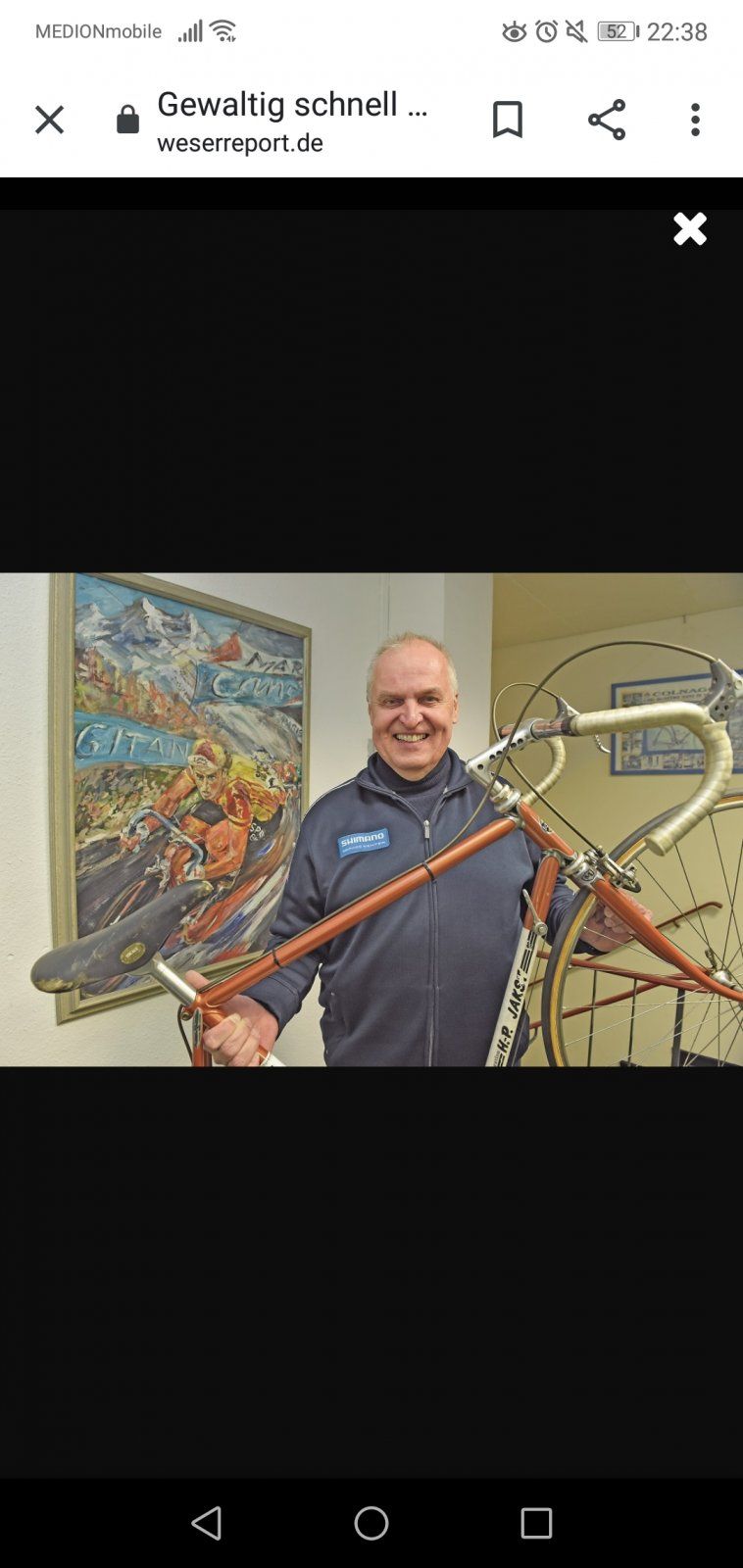

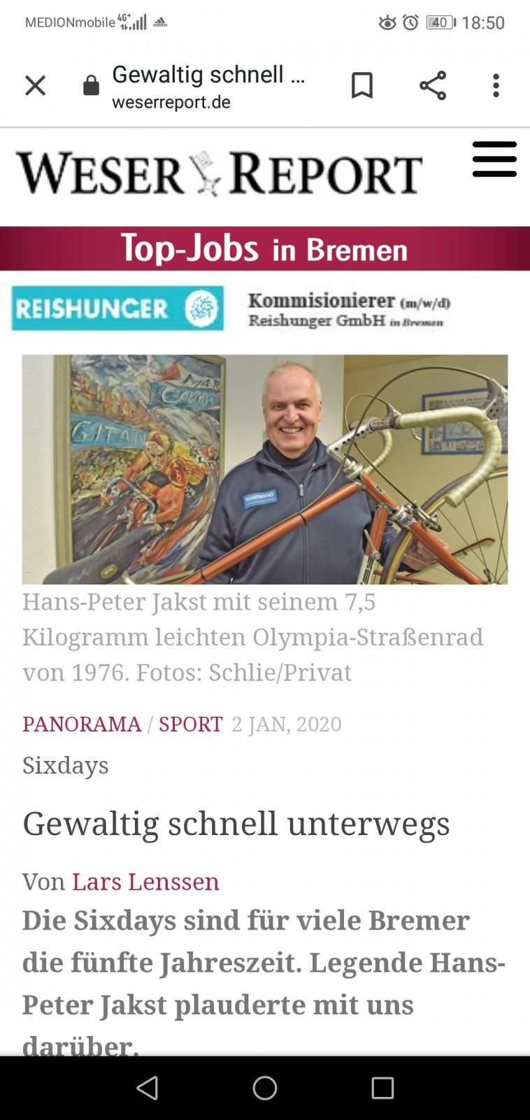

Hallo.
Das Bild welches ich angehängt hab, zeigt Hans Peter Jakst, welcher 1976 in Montreal im Straßenvierer gefahren ist.
Ich habe mit Herrn Jakst telefoniert, er hat nun ein Fahrradladen in Bremen.
Maresi ist laut ihm die Radschmiede, welche für die BDR Radfahrer die Räder für Montreal hergestellt hat.
Leider finde ich nichts zu Maresi, ich bin mir allerdings sicher, dass es richtig geschrieben ist, es wurde mir buchstabiert.
Falls Jemand schonmal etwas von Maresi gehört hat, wäre es klasse mehr zu erfahren.

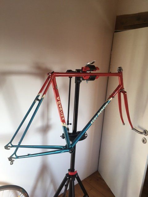

hallo zusammen, ich habe vor kurzem einen rahmen erstanden, der die gleichen eigenheiten aufweist, wie die hier gezeigten raeder. decals und lackierung sind wie bei merckx, verzierung der gabel und der sattelstreben, tretlager und "embleme" an manchen muffen aber wie die anderen raeder. der verkauefer sagte es sei ein "meneghello", aber das habe auch er nur von einem kunden erfahren. ich kann leider ausser den bildern nicht viel zu dem rahmen sagen, bin aber auch interessiert, falls jemand dazu noch etwas erfaehrt.
ich war auch dran an dem Rahmen , den Du gekauft hast . Glückwunsch an Dich zu diesem Rahmen .
Dazu habe ich auch mit dem Verkaufer Kontakt gehabt .
Hab mich aber letztendlich entschieden , ihn nicht zu kaufen. Die Aussage des Verkäufers , dass es ein von Merckx verkaufter und für Merckx in Italien produzierter Rahmen sei , habe ich nicht so für mich stehen gelassen.
Da war auch der Grund , weshalb ich nicht gekauft habe .
Mir ist nicht bekannt , dass Merckx ( also das Merckx Unternehmen in Meise/Belgien ) in den 80er Jahren fremde Stahl-Rahmen gekauft und mit eigenem Lackier-Schema gelabelt hat . Erst später bei Titanrahmen und in den späten 90er Jahren wurden beim Übergang zu Alu-Rahmen von Merckx ( und auch einigen Italienern ) auch Fremd-Rahmen eigen-gelabelt.

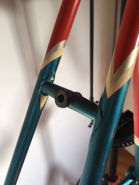

Ich denke , dass dein M - Rahmen tatsächlich ein in Italien / Raum Padua produzierter Rahmen ist . Die strichförmigen Pantos auf den Strebenspiegeln waren mit wechselnden Buchstaben eine Eigenart der Padua`er Löt-Werkstätten . Ebenso die Buchstaben-im Schild-Pantos auf der Gabel . Siehe z.B. dazu auch die Berma-Rahmen.
Die Merckx Lackierung deines Rahmens ist wohl eher ein gut gemachter freelancer-Job . Die Masken für die Farbübergänge an Unter-/Sattelrohr und Sattenstreben sind käuflich für´s Nachlackieren .
Aber dennoch , ein wirklich schöner Rahmen , den Du da bekommen hast .

Meneghello finde ich interessant, aber ohne Infos kann man darüber wenig sagen. Moser wirkt auch nah dran von den Muffen und der M-Gravierung, doch auch hier ist viel anders. Die Gravuren an der Sattelstrebe, die Umrandung des „M“, das Tretlager ist auch anders und die Schaltführung an der Kettenstrebe wirkt auch anders. Lediglich die Beschriftung der Rahmenhöhe unter dem TL ist gleich.
Noch stehen Antworten aus von Vicini und Marnati, vielleicht kommt da ja was rüber.

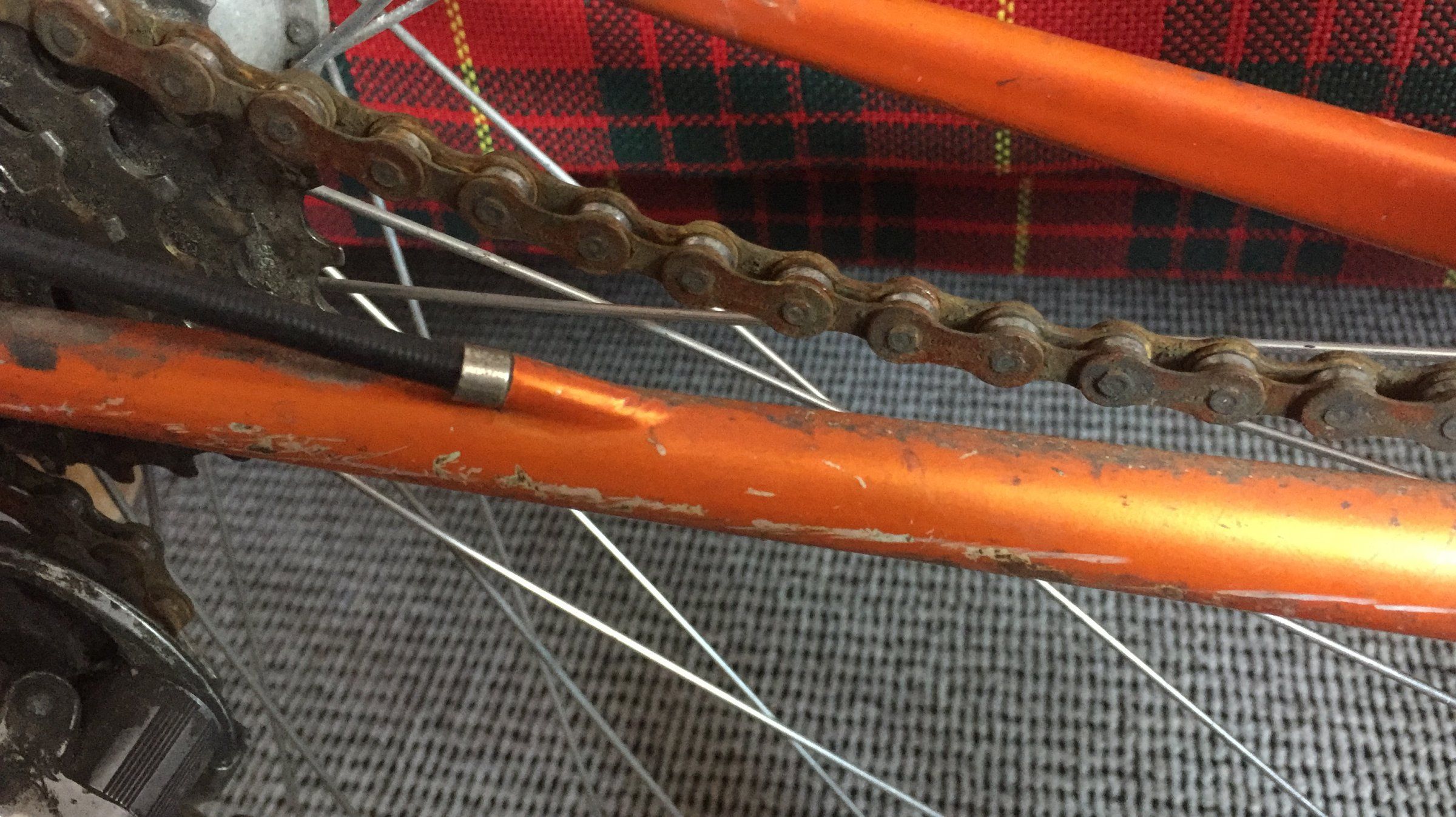

Bisher tendiere ich auf Vicini mit weiterer Ausarbeitung / Beschriftung eines anderen Radherstellers. Hat wer anderes noch so eine Art Schaltführung in der Kettenstrebe in den 1970ern gehabt?
Die Gabel als auch Kettenstreben wirken etwas „kantiger“ als bei Rädern, die ich sonst in der Hand hatte. Ist das vielleicht noch markant?
Ich behaupte erneut, dass Billato um 73 ein Patent für den in der Kettenstrebe laufenden Zug hatte...
Hallo.
Hier wurde MARESI in den Ring geworfen. Hat da jemand Infos zu?

  • den in der Kettenstrebe verlegten Schaltzug sieht man ja nicht so häufig
