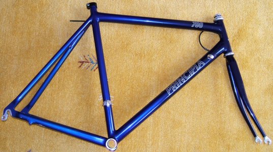

Ich hatte tatsächlich die fast senkrechte Ausführung im Sinn.
Waagrechte und schräge Ausfallenden habe ich eher mit nabengeschalteten Cityrädern in Verbindung gebracht.
Horizontale Ausfallenden gerne bei klassischen Stahlrahmen, schräg zB bei Principia.

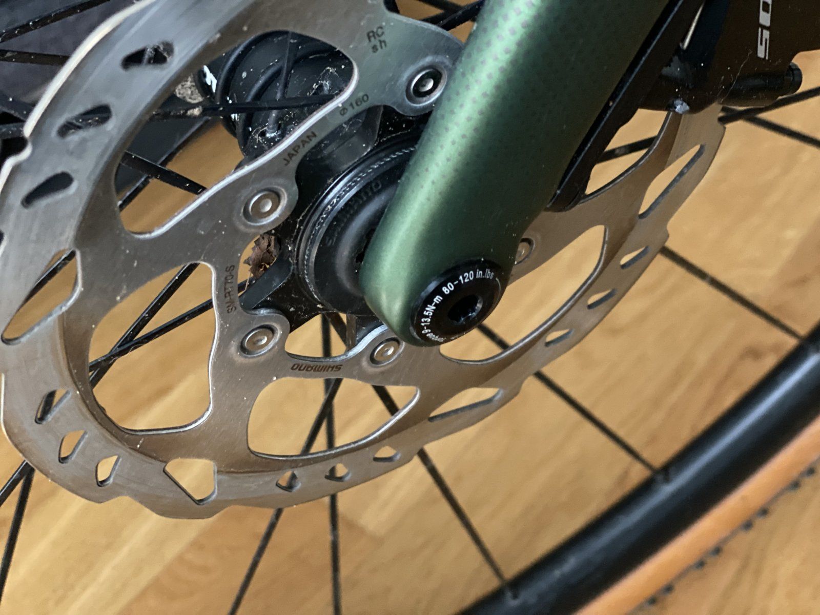

Für Scheibenbremsen finde ich Steckachsen sinnvoll. Wenn es geht, tausche ich die auch gerne gegen welche mit Hebel aus. Gewicht und Optik stören mich nicht und dann finde ich es praktischer.

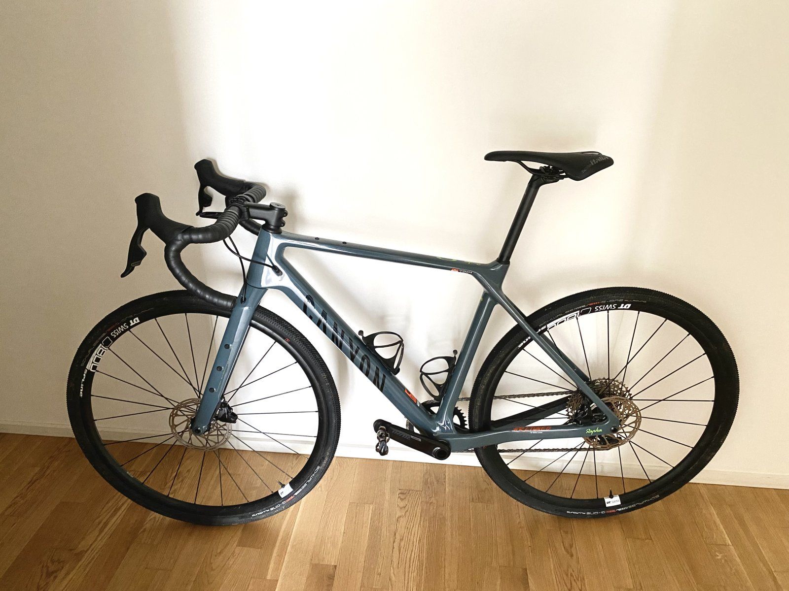

Fahre an meinen aktuellen Rädern (Canyon Grail/Grizl) Steckachsen ohne festen Spannhebel.
Habe mir dafür den abnehmbaren DT Swiss Hebel mit 6mm Inbus besorgt. Ich mag die cleane Optik.
