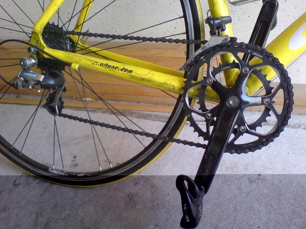

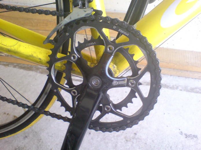

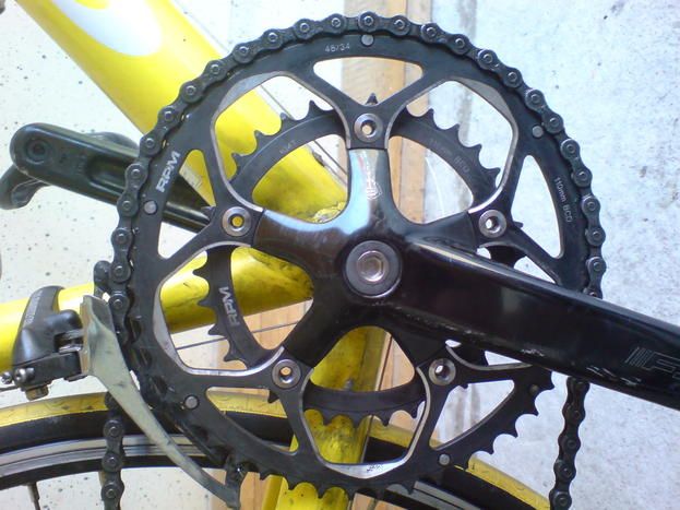

das is meine jetzige Kurbel!

Kauf Dir erst mal ne neue Kette, auf den Bildern klettert die schon ganz schön die Zähne hoch. Hat mit dem Schleifen aber vermutlich nichts zu tun.

Also für mich sieht das auf Deinen Bildern so aus, als wäre die Kette verschlissen, weil sie nicht mehr sauber auf dem ganzen Umfang des Kettenblatts aufliegt. Bei dem sehen die Zähne aber z.T. auch schon reichlich spitz, d.h. abgenutzt aus; dann kanns sein, daß die Kette noch gut ist (ist die neuer als der Rest?), das KB aber hinüber.
Aber hundertprozentig kann man das anhand von Bildern schlecht sagen. Am besten Du fragst mal jemand in Deinem Umfeld, der sich gut mit Rädern auskennt. Vielleicht hilft der Dir dann auch bei Deinen Schleifgeräuschen.

Um es mal mit deinen Worten zu sagen: Der Zustand des Antriebsstrangs und dem was noch auf dem Bild erkennbar ist, ist auch nicht so der Hammer, was die Anderen schon zum Ausdruck gebracht haben.
Wir wollen dir ja nichts verübeln, aber so wie du an die Sache herangehst (Kfz Mechaniker fragen...) und hier schreibst, traut dir wohl niemand hier zu dein Rad umzubauen, was darüber hinaus wirtschaftlich (selbst bei aller Begeisterung für unser Geldvernichtungshobby Radtuning) auch absolut keinen Sinn macht. Du ignorierst und überließt mehrfach gut gemeinte Ratschläge, gibst dich beratungsresistent. Mehr kann ein Forum hier nicht leisten. Nur in dem man 117x, trotz eindeutiger Antworten fragt, bekommt man keine anderen Tatsachen auf den Tisch.
Natürlich geht die Kette noch. Wenn eine Kette fertig ist, reißt sie nicht oder so etwas, sondern die Gelenke sind verschlissen und bekommen Spiel, die Kette passt nicht mehr auf die Zähne und zerstört diese zusätzlich. Verschlissen ist eine technische Einrichtung nicht erst, wenn sie endgültig ausfällt. Und da alles gleich alt zu sein scheint lt. deiner Aussage, sind die Teile perfekt aufeinander eingelaufen. Hatte ich 2005 bei meinem 8 Jahre ohne Wartung gefahrenen Trekkingrad auch. Dann doch mal Kette gewechselt und irgendwie passte die neue Kette nicht mehr auf die Zähne... Warum nur???
