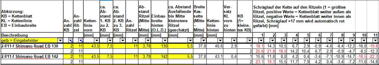

Bei Scheibenbremse ist Steckachse 12/142 mm Standard. Dies entspricht bzgl. der Kettenlinie der Kassette der MTB/Trekking Einbaubreite von 135 mm (Schnellspanner). D.h. bei Steckachse 142 mm und Schnellspanner 135 mm ist die Kettenlinie der Kassette 2,5 mm weiter außen als bei 130 mm Schnellspanner, was meistens sinnvoller ist.
