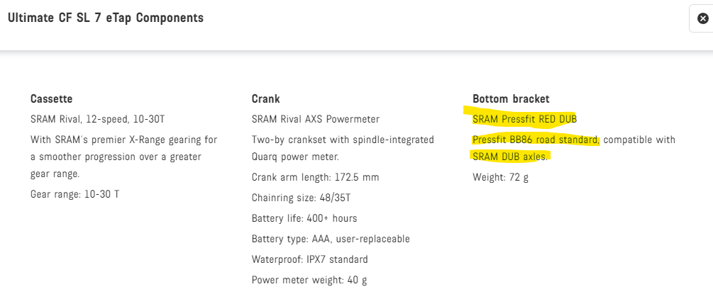

A: Welches Tretlager benötige ich um eine Force DUB Kurbel zu montieren? Wie messe ich das im Zweifelsfall aus, muss das aktuelle Pressfit Lager zum messen raus?

Und zur Frage nach dem Innenlager: Naja, DUB halt - und zwar passend zum Standard deines Rahmens.
yep, schätze BB86 wird passen, ist am Ultimate 2020 drinn wenn man das Modell mit der etap axs in der History ansieht :) danke - hab mir die fragen eh schon fast selbst beantwortet.

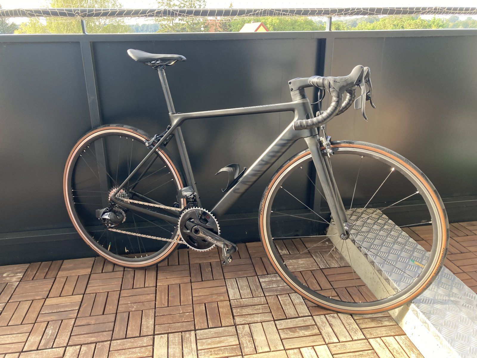

so, habe nun mit dem Aufbau begonnen und bisher lief alles problemlos.

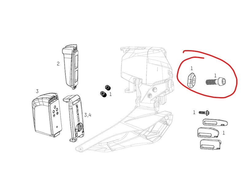

leider ist mir aber offenbar die Schraube und Distanzstück mit welchen der umwerfer am anlötsockel fest gemacht wird abhanden gekommen.
weiss jemand Rat was man stattdessen am besten nehmen könnte?

Sieht gut aus . Ich habe das eventuell auch mal irgendwann vor auf die force axs 12 fach Upgrade. Muss die kurbel gewechselt werden oder muss es eine force kurbel sein ?
