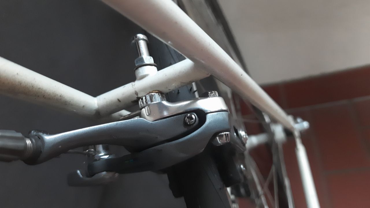

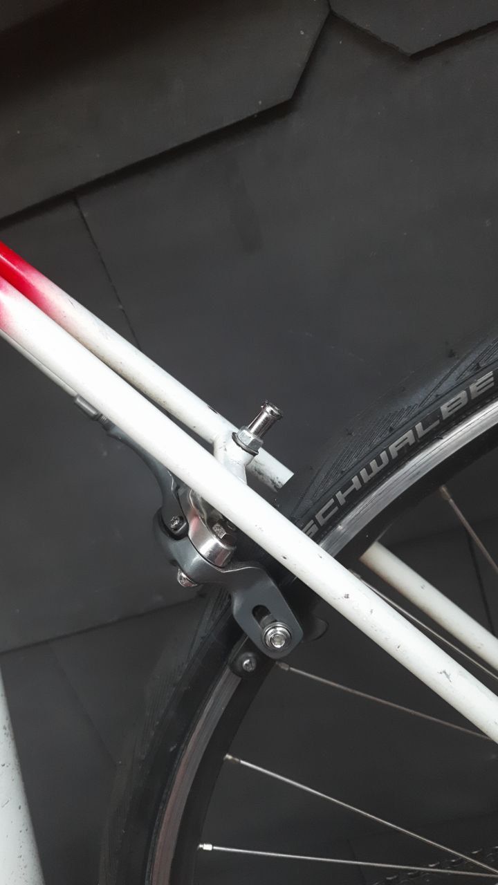

ich wollte mich demnächst an den Umbau der Hinterradbremse an meinem Rennrad wagen. Der Vorbesitzer hat diese an sehr unüblicher Position montiert, siehe hier:
Meint ihr, dass das aufwendig, bzw. überhaupt machbar ist und was brauche ich an Werkzeug, Material?
Bin für alle Tips dankbar.

Das ist eine Vorderradbremse mit langem Bolzen. Wenn du einen M6 Gewindeschneider hast kannst du ihn kürzen und das Gewinde anpassen.
Dann drehst du die Bremse einfach auf die andere Seite.
Oder du kaufst dir eine passende (Länge der Bremsarme!) HR Bremse.
Dreh die Bremse einfach um, so ist sie falsch montiert.
4 und 5 mm Inbus sowie einen Maulschlüssel mit 10 mm für die komische Speziallösung sollten reichen.
Vergiss bitte nicht die Bremsschuhe neu auszurichten.

Auch richtig, gutes Auge. Was manche so zurechtbasteln. 🤦🏻

Vorsicht! Es kann sein, dass das Gewinde für Bremssteganbau/hinten anschliessend zu kurz ist, weil unter dem Gabelkopf keines vorgesehen ist...

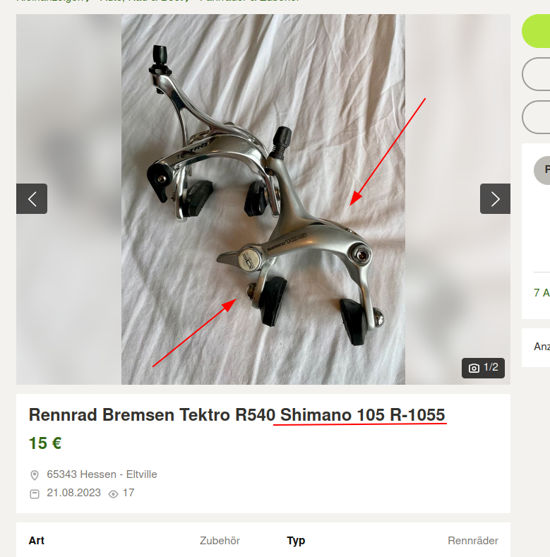

Guten Morgen und vielen Dank für die vielen Antworten 🙏‍. Wenn ich eine neue (gebrauchte) kaufen möchte, kämen eine von den folgenden infrage, oder was bräuchte ich da sonst? 🙋‍‍

-Länge der Bremsschenkel der neuen Bremse muss passen
-der Bremsbolzen der neuen Bremse muss passen. Bremssteg plus +/- 20mm, besser zu lang, lässt sich kürzen.

Für einwandfreie Funktion sollen die Bremskörper die alte Geometrie haben, die bis zur Generation BR-7800/6600/5600 verwendet wurde.
Neuere Bremskörper haben ein geändertes Seileinzugmaß. Wie z.B. die oben gezeigte BR-8000 oder eine BR-7000.
"Funktionieren" würden die schon irgendwie, aber nicht so gut wie sie es eigentlich können!
Ok, danke, d.h. eine Hinterradbremse Tiagra BR-4700 oder (105?) BR-R7000 würde nicht funktionieren? Wo findet man überhaupt die Information bzgl. der unterschiedlichen Gruppenbestandteile etc.?
Google immer mal wieder und finde bisweilen auch Infos, aber so eine allgemeine Infoseite, eventuell auch mit Jahreszahlen etc. wäre ja hilfreich (gerne auch englisch). 🙋‍♂️

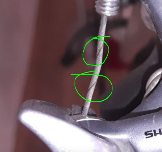

An dem Rad scheint übrigens noch mehr ge-/verbastelt zu sein, etwa die Verwendung eines zu langen Schnellspanners mit Unterlegscheiben.
Da würde ich sehr genau prüfen, was der Voreigentümer vielleicht noch alles angestellt hat.

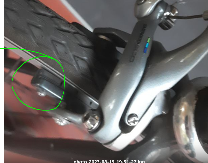

Ich bin eigentlich ziemlich ahnungslos, sehe aber auch scheinbar schlecht eingestellte Vorderrad Bremsbeläge, Knick im Bremszug vorn (nicht schlimm, aber halt nicht optimal). Der Bremsschuh scheint am Mantel zu scheuern.
Die Hinterradbremse finde ich übrigens geil, nicht ganz richtig, aber was soll's. Schraube kürzen und gut.
Über den Lenker wurde noch kein Wort verloren :rolleyes:
Und daß das Gewinde der Gabel oben aus der Mutter rausschaut, lässt auch das eine oder andere befürchten.
Das ist ja ein richtiges Suchspiel. :D
-im Bremszug vorne fehlt eine Drahtlize
-der linke Bremsschuh vorne ist mit der Öffnung nach vorne verbaut
Ich würde diese Bastelbude einmal komplett zerlegen und neu aufbauen. Das Risiko, dass Du in Kürze ein neues Gebiss brauchst, wäre mir zu hoch ...
