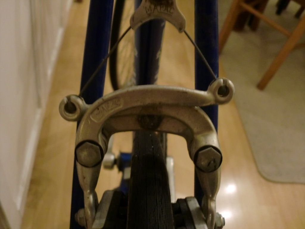

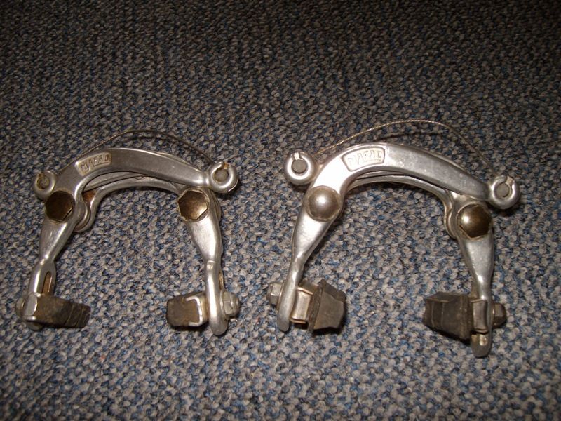

Bonanzero, was für MZBs sinds denn? Mafac Competition? Würde wenn dann gerne das Modell verbauen welches auch von Peugeot an diesen Rädern verbaut wurde.
Winston, leider ist bei mir nicht 'cadre tous Reynlods' sondern nur '3 Tubes' und bei den dünnen Rohren am sattel ist da so eine Lackierung der 'Schnittfläche' die bei mir garnicht vorkommt.
Nein, sind keine "Compète", sondern einfache ohne augenscheinliche Modellbezeichnung. Der Vorteil daran: Sie haben normale Bremsschuhaufnahmen, so dass man normale, auch moderne, Bremsschuhe verbauen kann.
Hier ein Bild davon:
Danke für die Bilder. Irre ich mich oder sind die vielleicht etwas filigraner als die competition? Ist eigentlich auch viel von den Hebeln abhängig? Oder ähnelt die sich alle sehr in ihrer Geometrie?
Filigraner würde ich nicht sagen. Ausgemessen hab ich sie auch nicht, aber ich würde meinen, dass sie von der Geometrie her den Compèts ähnlich sind. Wenn ich mal etwas Muße hab, kann ich ja mal ein Maßband an den Brummer und diese Mafax halten.

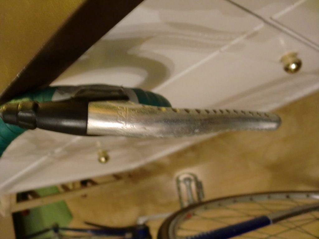

Diese hebel finde ich ja recht praktisch. Besonders in der Stadt wo man sich öfters mal umdrehen möchte und daher den Lenker oben hält.
sind solche hebel in der Lage zu guten Bremsleistungen? Natürlich zusammen mit guten Zügen und Bremsen?
Sag mal n Preis an Bonanzero, gerne auch als private Nachricht!

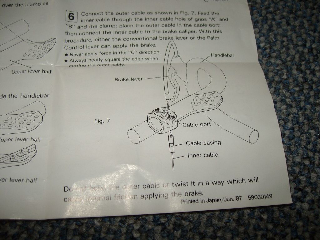

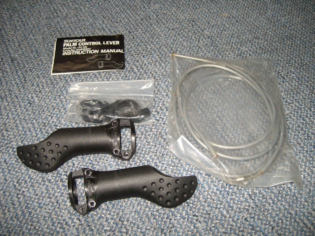

Diese Hebel sind so ziemlich unwirxam. Besser sind dann schon Zusatzhebel, wie sie gerbn beio Crossern verbaut werden. Diese gehen aber nur in Zusammenhang mit Hebeln für Unterbandverlegung der Züge. Es gibt aber noch eine Art Zusatzbremshebel, der für Wäscheleinenhebel gedacht ist. Man darf sich aber auch hier keine Wunderwirkung erwarten.
Es gibt schon Modelle dieser (Zusatz-)Bremshebel, die funktionieren:
Shimano Tourney, die habe ich mal verbaut, nix wackelt und die Zusatzhebel sind stabil (kein Wunder, sind aus Stahl...)
Die von MAFAC hatte ich noch nicht in Händen, sehen aber stabiler aus als die oben verlinkten.
Ich hab welche von Shimano, aus Alu, die gehen, aber auch nicht optimal. Naja, die ganze Bremsanlage ist etwas schwach, da muss ich noch etwas optimieren, vllt. gehen dann auch die Faulenzerhebel besser.

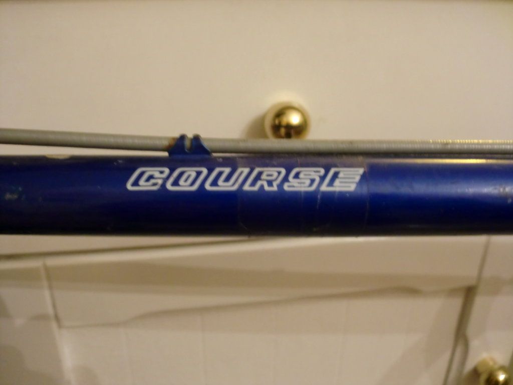

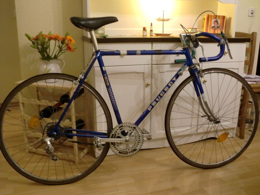

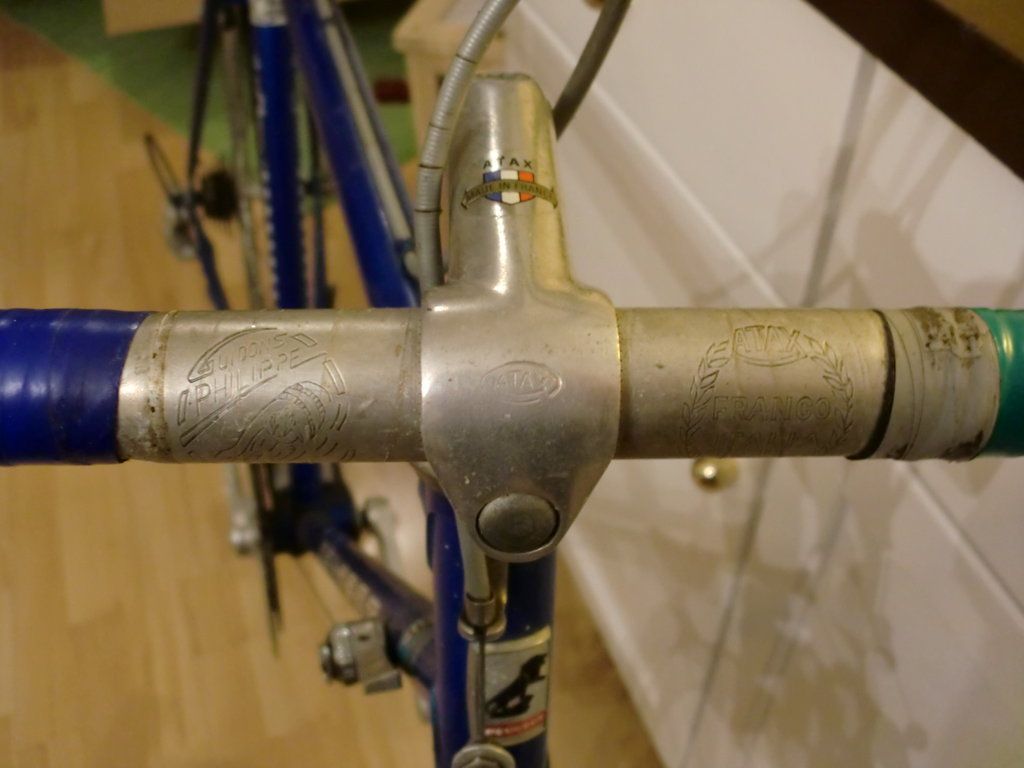

mein erstes Peugeot.

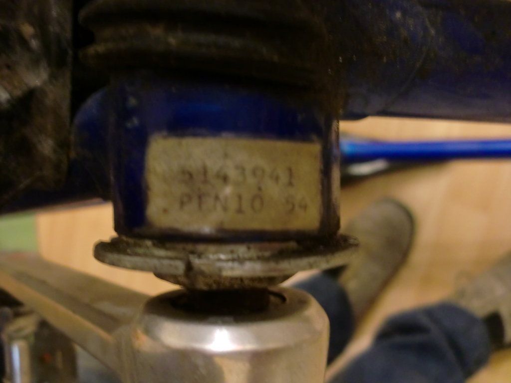

Habe nun herausgefunden, dass es ein PFN10 ist. Eine genaue Datierung ist mir nicht gelungen.
  • Wer kann mir weiterhelfen?
Mich irritieren:
  • das Aris Rival Schaltwerk und
  • die Mafac Bremsen, denn in Katalogen habe ich immer Weinmänner Seitenzugbremsen gesehen.
Sind die Anbauteile damals original verbaut worden?
Was war stattdessen dran?
  • Kurbel: Stronglight
  • Pedale: made in France
  • Vitus 172 rohr
  • Felgen: Rigida
  • Naben: Atom Maillard inkl. Schnellspanner Maillard
  • Schraubkranz: Sachs Maillard
  • Bremsen und Hebel: Mafac
  • Vorbau: Attax
  • Lenker: Phillipe
  • Schaltung inkl. Hebel: Sachs Aris Rival
  • Sattel: ???
  • Sattelstütze: JPR??
  • Reifen: Michelin
  • Tretlager:???
  • Steuersatz:???
Kann jemand mir bei der genaueren Bezeichnung der Teile weiterhelfen?
