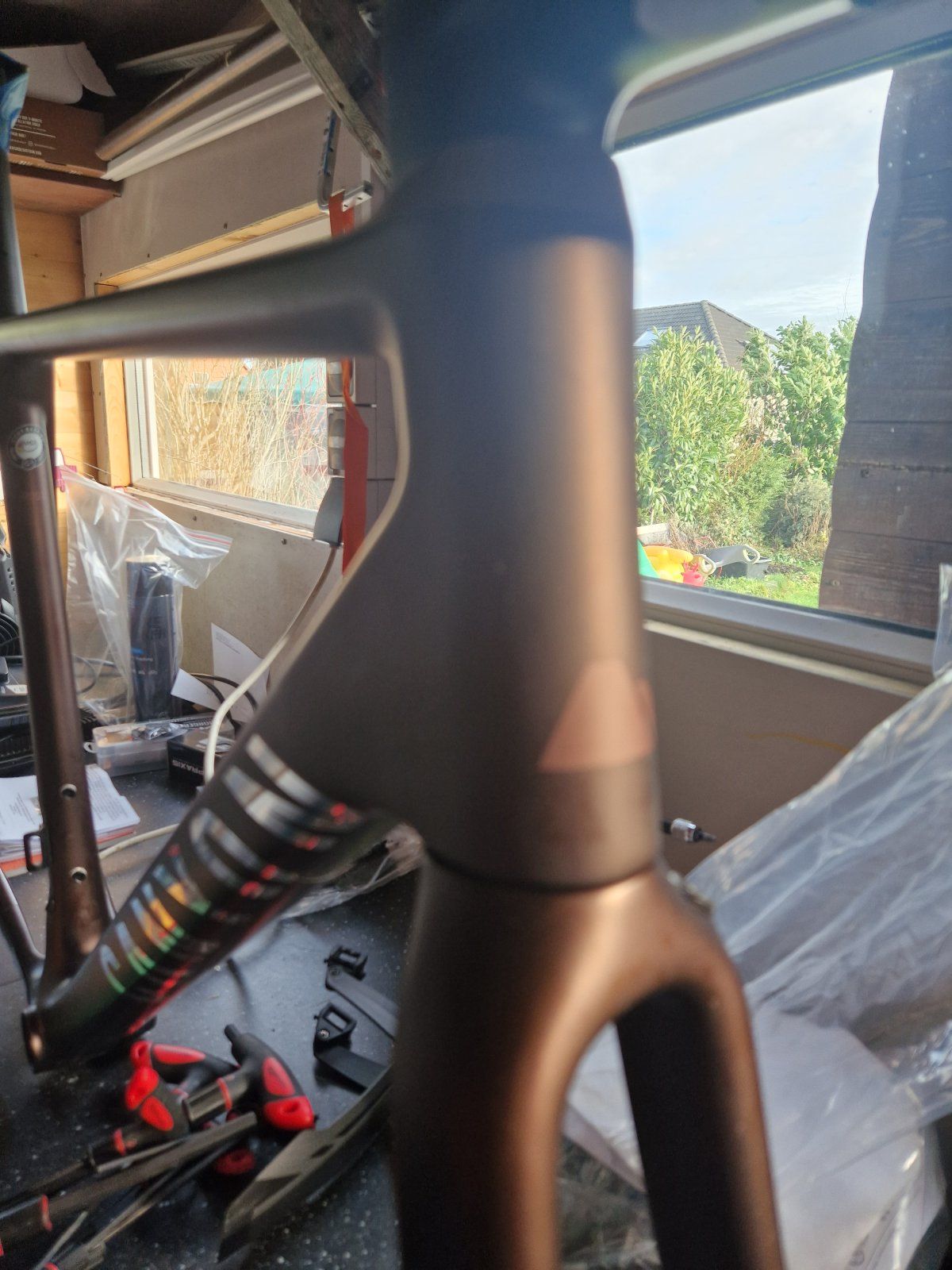

Hi, hab ein ultimate rahmen und wollte mechanische Shimano nutzen. Nun sehe ich irgendwie zu wenig Öffnungen am Rahmen. Passt das trotzdem oder geht da nur AX oder DI2?
Ist’s denn der CF SLX Rahmen schon? Wenn bei dem Modell von Canyon nur noch elektronische Schaltungen verbaut wurden, warum sollten dort unnötige Öffnungen vorhanden sein? ;)
Nee ist kein slx, normal SL. Alle Öffnungen siehe Fotos. Auf der rechten Seite ist halt keine Öffnung
Ja gut, auch da gibt’s mehrere Versionen, die neuen haben ja eh Vollintegration. Bei den älteren wird‘s da auch unterschiedliche gegeben haben.
Der Stopfen im Oberrohr oben ist dann für das Di2 Kabel und die Schraube unter‘m Cockpit für die Juntion-Box.
Wenn der Stopfen drin ist, kann man es dann für AXS nutzen. Deine mechanische Schaltgruppe kannst du so jedenfalls nicht verwenden.
Alles klar danke für eure Hilfe. Werde mich mal umschauen nach DI2 / AXS. Vielleicht hat ja jemand was abzugeben?! ;)
