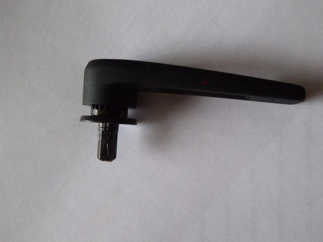

2. Kennt jemand einen Ersatz für die VR Steckachse mit integriertem Hebel? Ich bin normalerweisse nicht mit Minitool oder 6er Imbus unterwegs. Mit Hebel würde man auch gleich sehen ob sich die Steckachse gelockert hat.
Hope it helps!
Der Spannhebel am Hinterrad ist abnehmbar und kann dann auch für das Vorderrad verwendet werden!
Zieh mal fest dran! 😉

Manche lassen den RWS-Plugin-Hebel, hinten links, auch weg (= -31g) und nehmen den 6mm Inbus vom Minitool, das manche generell mitführen!

P.S. Da ich das VR häufiger ausbaue (wegen Transport) als das HR, bleibt der Hebel standardmäßig vorne dran.
