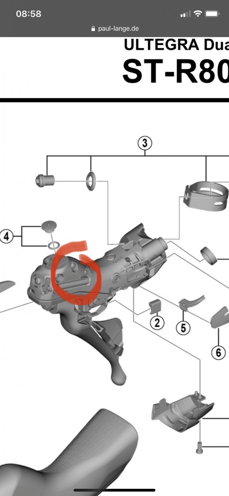

Hi zusammen,
Hab folgendes Problem an meinem linken STI.
Bei mir ist die Membrane wo in der Bremsflüssigkeitskammer ist defekt. Da es ja anscheinend kein Ersatzteil gibt kommt ja nur ein neuer STI in Frage. Oder kennt jemand eine Seite wo es solche Ersatzteile gibt?
Weiß jemand ob die Membranen z.B. an der 105 die gleiche ist? Dann reicht es wenn ich eine 105 kaufen würde und die da rausbau. Ich hoffe ihr könnt mir da weiter helfen.

Moinsen, also wenn man über die Teilezeichnungen eine Nummer herausfinden muss, dann ist das über die Shimano-Teiledoku auf paul-lange.de problemlos möglich. Selbst Jahrzehnte alte Serien zum niederknien gut dokumentiert UND Einzelteile nach wenigen Minuten zu finden.
Viel Erfolg

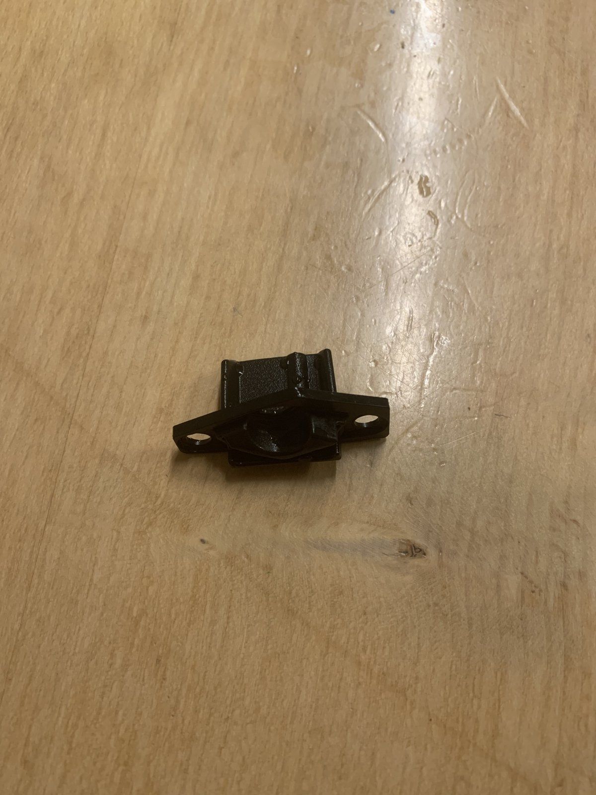

Moin danke für deine schnelle Antwort. Hab da mal geschaut. Aber das was ich brauche ist da leider nicht aufgelistet.

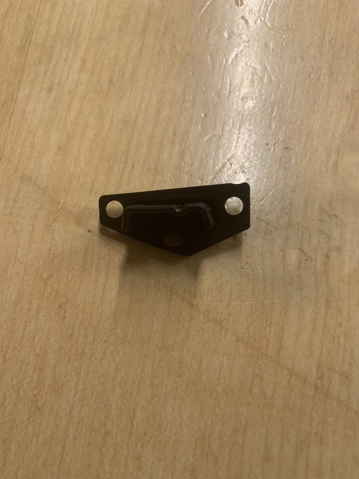

Also das gibts wohl seit neustem als Ersatzteile. Aber momentan erst am Herbst lieferbar. Als kleine Info falls mal jemand das gleiche Problem hat.
