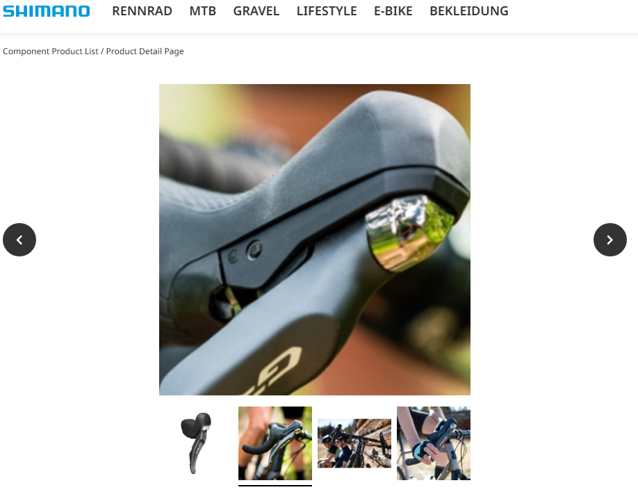

So richtig toll liegen die Hoods bei mir auch nicht an. Ich habe mal versucht, die mit Silikonkleber zu fixieren (Man muss ja auch mal zum entlüften ran, ohne die Hoods zu zerstören) aber das hat nicht gehalten. Den Tip mit dem Schlauchreifenkitt werd ich mal testen!
Zu den GRX: Meint Ihr die, die schon auf dem offiziellen Shimano Pressefoto nicht gescheit passen?
https://bike.shimano.com/de-DE/products/components/pdp.P-ST-RX810-R.html
Scheint mir nicht so vielversprechend.
Meine GRX sind fürchterlich, habe das mit doppelseitigen Klebeband fixiert. Klappt aber gar nicht mal so gut
Das Foto ist eh Murks, die 800er haben geriffelte Hoods.

So wie auf dem Foto schauen meine Ultegras aus
Die 800er sind wirklich TOP und schon ziemlich wertig, was die Hoods anbelangt - so zumindest meine bisherige Erfahrung.
Vielleicht schwankt die Qualität der Passung auch ein wenig. Da reicht ja eine kleine Abweichung schon aus.
Nach meiner Erfahrung muss man damit leben. Man kann natürlich beim ersten Aufziehen "von hinten" alles richtig machen, aber spätestens wenn man mal Züge wechseln, entlüften, whatever, muss und dabei halt mal die Hoods an der betreffenden Stelle unten oder oben "umkrempeln" muss sind sie danach leicht überdehnt.
Sieht dann so aus wie auf dem Bild in #35. Kostet Aero bestimmt 1 W je Hood :mad:
