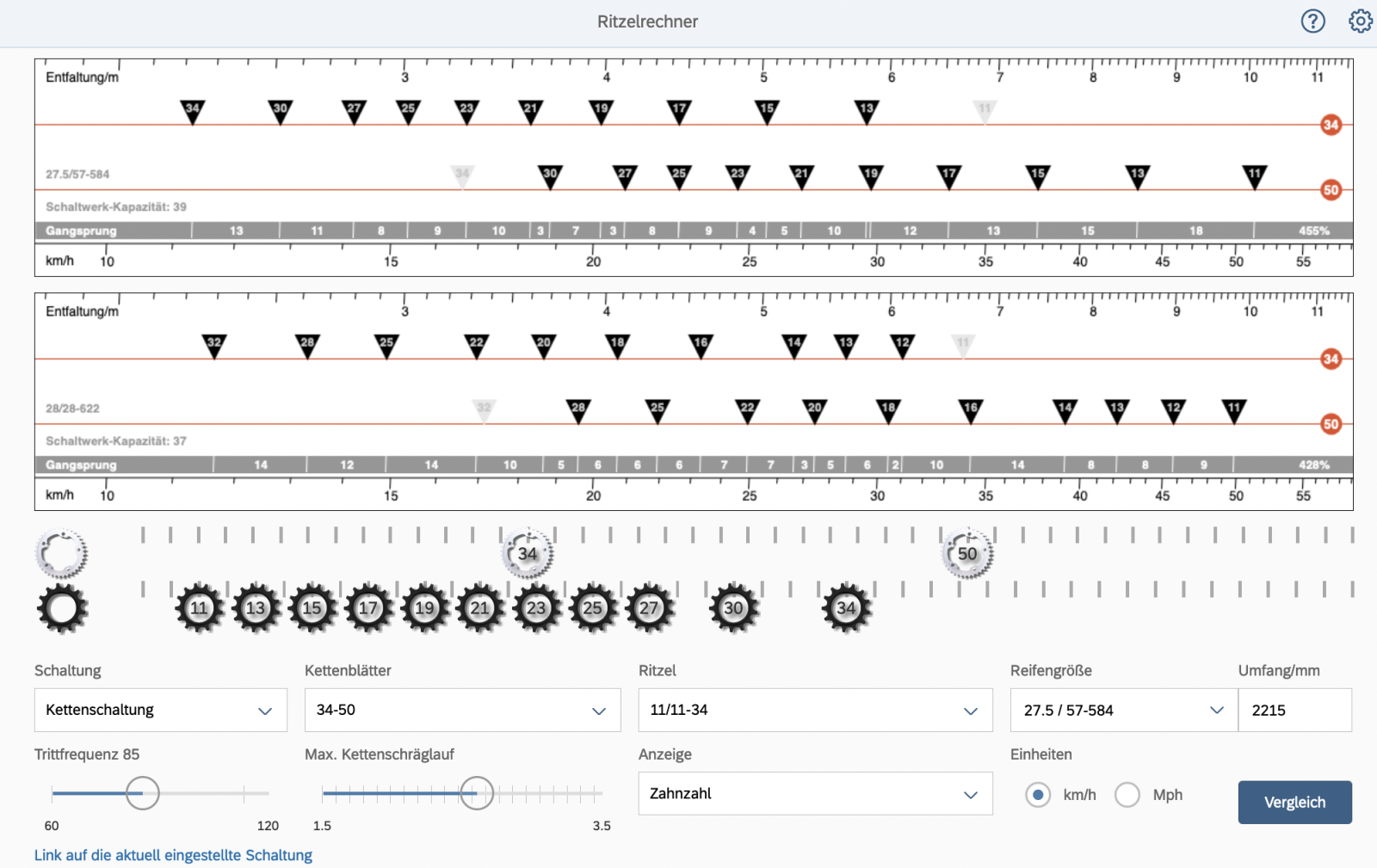

Wie / wann der Roadlink reinspielt habe ich noch nicht verstanden (als alternative zum längeren Schaltwerk?)
Ritzelrechner
Wie von Yeah2009 angesprochen hat die 11-32 zumindest auf dem Papier deutlich Rennrad-optimiertere Gangsprünge, wäre vllt die schlauere Wahl. Ob man am Berg jetzt den 32/34 Unterschied merkt ist ohnehin etwas fraglich..
Mit der Logik müsste ich dann eine 11-30 draufmachen, da liegt noch eine Kassette rum ;-)
Ritzelrechner

Ritzelrechner
