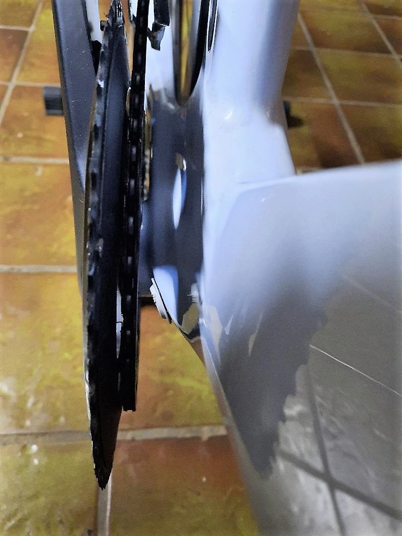

Servus zusammen
Hab nen Cube Litening Aero erstanden, welches mit Ultegra Powermeter ausgestattet ist.
Alles geladen und mit der Shimano App verbunden ✅
Die Nullpunkt Kalibrierung ausgeführt ✅
Nun klappt das mit der Magnetkalibrierung leider nicht da der Magnet zu weit weg vom Powermeter hängt. Wie man so liest sollte der Magnet wohl an der Hinterradstrebe angebracht werden, aber das ist zu eng - da passt er nicht dazwischen.
Der Radladen hat diesen rechts an neben dem Trettlager angebracht - aber da hat der Magnet ca. 1 - 2 cm Abstand zum Powermeter (und sitzt auch schräge auf dem Rahmen).
Nun hab ich ne komische Distanz gebastelt mit der ich den Magneten „unterfüttert“ habe, so das er nun den minimalsten Abstand zum Powermeter hat. Trotzdem will er nicht so richtig.
Ich hab die Magnetkalibrierung nochmals durchgeführt und mit dem zweiten Magnet wenigstens mal den Powermeter aktiviert bekommen. Die Kalibrierung hat funktioniert (92‘) aber während der Fahrt funkt der Powermeter einfach nicht.
Ich hab den Powermeter mit meiner Suunto Baro 9 gekoppelt und auch mit der Uhr kalibriert - dennoch zweigt es mir keine Werte (Watt / Umdrehungen) an.
Der Radladen kommt nicht weiter - der Cube und auch der Shimano Support verweisen auf den Radhändler.
Würde mich sehr über kompetente Hilfe freuen.
Grüße vom Kaiserstuhl

Ich sag mal knapp, Problem vom Radladen. Wer da auf wenn verweist ist nicht Problem des Kunden. Dieser hat in diesem Fall nur Rechte, keine Pflichten. Das kann dir sogar negativ ausgelegt werden, wenn du selbst rumbastelst…
Apropos rumbasteln. Wirkt schon ziemlich seltsam, wie der Laden offenbar den Magneten angebracht hat... Wäre nicht gerade die lösung, die ich erwarten würde, wenn ich einen Wattmesser ab Werk kaufe.
P.s. Könnte nicht eine lösung sein einen kettenfänger von kedge mit Magnet zu verbauen? Sieht optisch um Welten besser aus und dürfte auch haltbarer sein als diese bastellösung. Wird auch bei den pros öfters so gemacht.
Das Problem gab es mal bei einem Canyon. Da wurde der Magnet auch von dieser Stelle Richtung Sitzrohr verlegt. Gab auch mal ein Bild davon hier im Forum.

Den Magneten hab ich provisorisch unterfüttert da ich der Meinung was dass dann der Impuls auf den Powermeter übertragen wird - klappt nur leider nicht 🙁
Danke für den Hinweis mit der Kette - dir ist korrekt drauf - sieht man nur schlecht.

Der K-Edge mit Magnet ist ne feine Idee. Allerdings muss Cube das Teil doch auch irgendwie von sich aus zum laufen bringen. Ist doch kein Custom-RR sondern (noch) alles original inkl. den Ultegra PM.

Hier mal ein Foto, wie der Magnet bei werksseitigem Powermeter an einem Litening Aero Race platziert ist.

Mein Litening Aero hat den Magnet auf der selben Stelle wie am Bild aber funktioniert leider nicht. Wahoo Bolt und auch E-Tube zeigen immer Null an...

Hallo Thorsten
es wurde bei mir jetzt beim Händler gelöst.
Der Magnet wurde an eine andere Stelle versetzt. Da es anscheinend bei der Montage bei Cube ein Problem gab und die Magneten an einer falschen Stellen montiert worden sind.
Es gibt dazu eine Arbeitsanweisung mit Foto von Cube.
Seit ich nun seit Mitte Mai das Bike zurück habe funktioniert es zuverlässig.

Hi zusammen - kurze Info für alle die es interessiert….
Der Magnet war bei mir auf dem Kettenrohr zu weit an der Kurbel. Jetzt sitzt er weiter hinten - zwischen kleinem Blatt und mitte Drehtlager…. Jetzt geht es, allerdings ist der Abstand auch bei mir so gering, das der Magnet nur mit dünnem doppelseitigen Klebeband hält - ohne Kappe…. Mal sehen wie lang….
