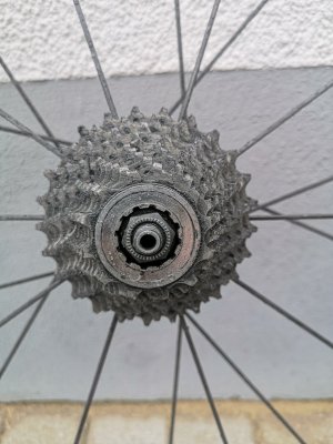

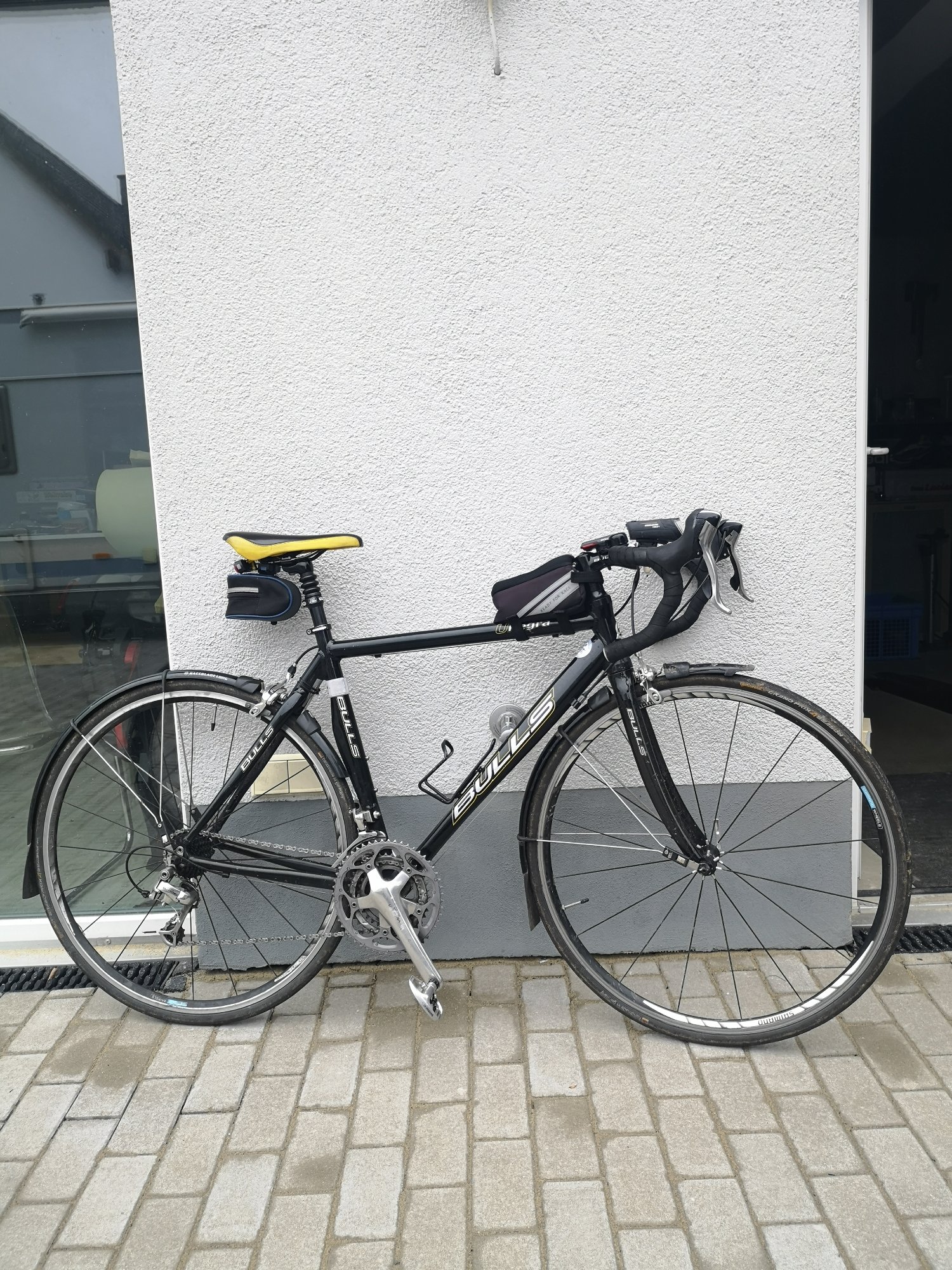

Es geht um ein Bulls Ultgra Rennrad von ca. 2005.
Ich benutze es mittlerweile hauptsächlich als Pendelrad. Außer Saubermachen und ölen hat es nie einen größeren Service bekommen. Habe ihm jetzt eine neue Kette draufgemacht. Auf den mittleren Ritzeln springt die Kette über. Scheinbar ist auch eine neue Kassette fällig.
Welche brauche ich da genau?
10-fach 12-25 ist montiert.
Vorne ist 3-fach
Wenn ich schon dran bin, was sollte noch gemacht werden?
Gruß, Stefan

Hallo Stefan,
eventuell braucht die neue Kette einfach nur noch ein paar Kilometer um sich an die alten Ritzel anzupassen. Über kurz oder lang wird dann dennoch eine neue Kassette fällig werden. Da solltest du schlicht nach einer Shimano-kompatiblen 10s Kassette schauen. Shimano eh, vielleicht auch SRAM.
grüße klaus

Ja sollte passen wenn du mit einen 25z als größte Ritzel zurecht kommst.
Eventuell mal die Schalzüge oben am STI genauer anschauen. Ist zwar bei der Wäscheleinen Schaltung nicht so wichtig und defektanfällig wie die mit Zügen unter dem Lenkerband. Aber sicher ist Sicher.
Dein Schaltwerk hinten kann bis 27 Zähne Ritzel problemlos schalten.
Es ist egal ob du eine Ultegra CS-6700 oder eine 105 CS-5700 Kassette montierst, beide funktionieren identisch. Alle Shimano 10fach Kassetten lassen sich montieren, sofern nicht größer als 27/28 Zähne.
Den hinteren Schaltzug prophylaktisch zu ersetzen ist sinnvoll.
Das große Kettenblatt sieht schon ziemlich verschlissen aus (Zähne spitz geworden). Aber so lange die neue Kette darauf keine auffälligen Geräusche macht kann es bleiben .

Ganz so einfach ist es leider nicht. Es gibt für diesen Befestigungsstandard (5-Arm, Lochkreis 130mm) mittlerweile Kettenblatttypen wie Sand am Meer. Elffach, zehnfach, Einfachkurbel (narrow-wide), Singlespeed usw.
Für deinen Awendungsfall (3x10) brauchst du ein spezielles mittleres Blatt mit Steighilfen, das wird kaum noch angeboten. Am sichersten und einfachsten ist hier aus meiner Sicht das genannte "Alize" von T.A, das es in diesem Lochkreis für die bei dir erforderlichen Positionen (außen und Mitte) gibt. Das passende kleine Blatt für die Innenposition (LK 74mm) von T.A. heißt Zelito. Alternative wäre nach vernünftiger Gebrauchtware Ausschau zu halten.

Habe die Kasette abgenommen und gesehen dass da alles voll klebrigem Schmodder ist. Habe dann nach einem YT Video den ganzen Antrieb inkl. den Kügelchen und dem Freilauf abgemacht und werde jetzt alles saubermachen und neu einfetten. Ein Wunder das dass Rad überhaupt noch gerollt ist ;)
Wenn das Hinterrad fertig ist kommen auch noch neue Kettenblätter dran und mal sehen was noch.
Mein Problem ist noch, dass ich nicht so richtig weiß, welche Komponenten verbaut sind.
Und mit welchem Drehmoment man was nachher wieder festzieht. Kann man das irgendwo nachsehen?
