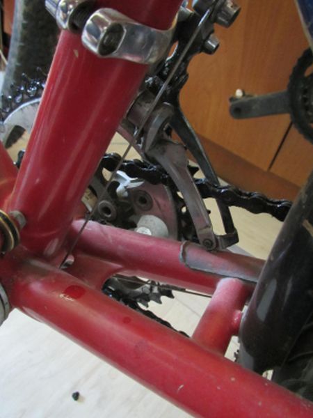

Mein Antrieb am Reiserad: halfstep+granny 42/38/22 , hinten 6-fach 13-34 - geschaltet wird mit fd-7400. Funktioniert prima,möglicherweise aber nur mit den Lenkerendschalthebeln.
Die Kapazität errechnet sich aus ( Differenz vorne) plus (Differenz hinten) für`s Schaltwerk, das ist ja auch der Knackpunkt ,was die Kettenlänge angeht. Bei Umwerfern ziert sich Shimano immer etwas,schreibt dann von Funktionsstörungen o.ä. Ich würd`s einfach ausprobieren
Ansonsten : Mit der Übersetzung am Tandem mit Zeltgepäck in den Alpen-Hut ab!
