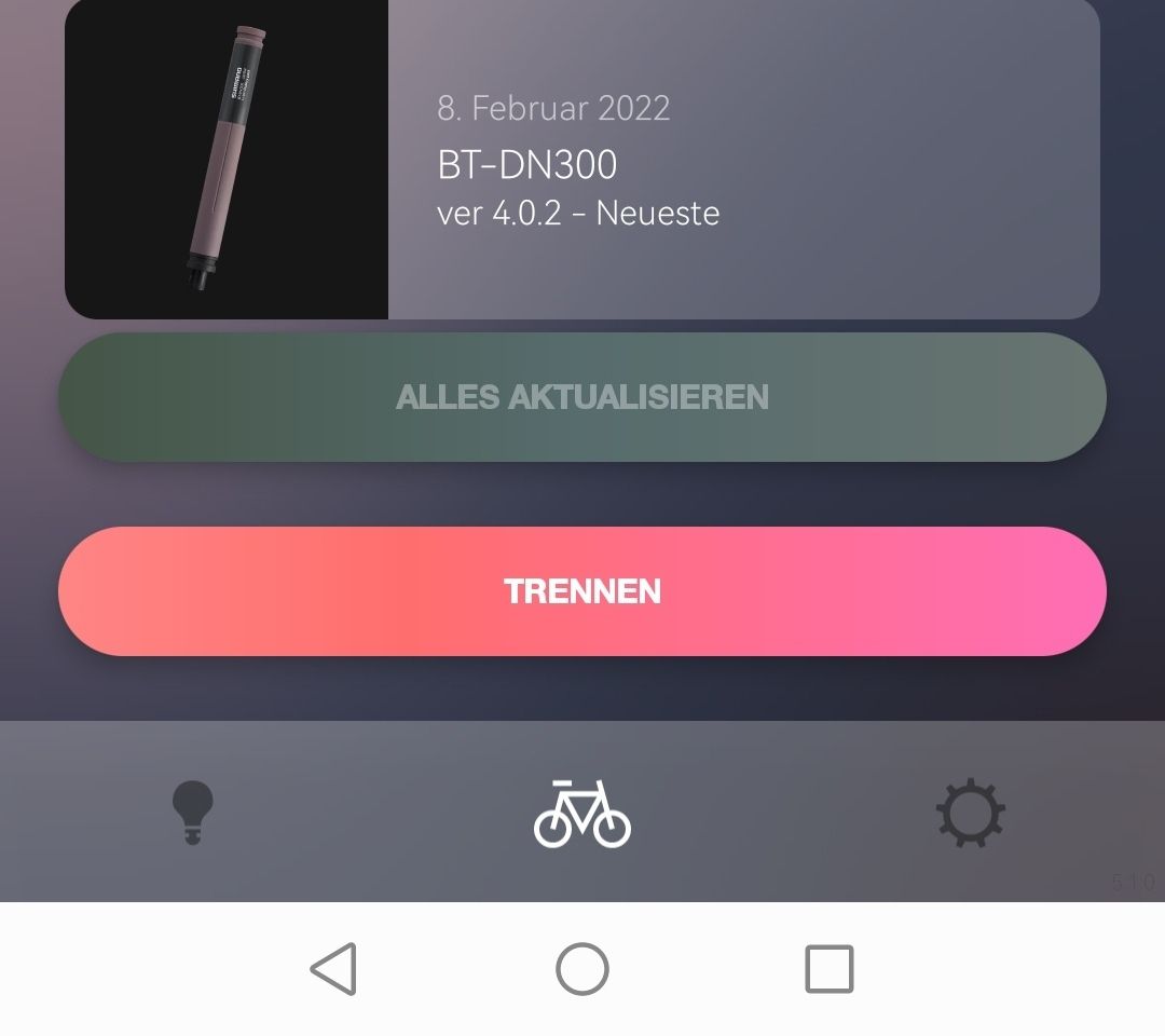

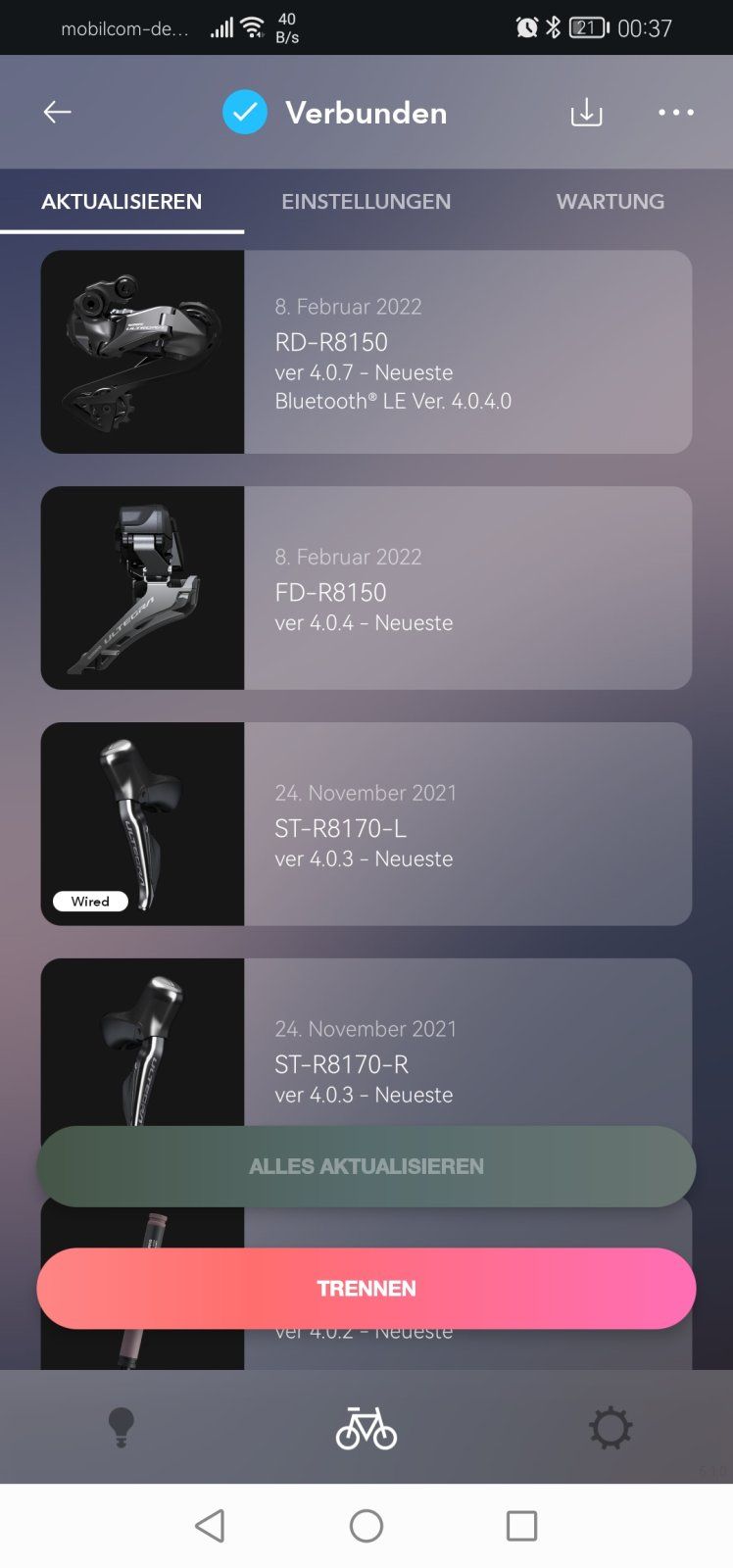

Hallo
Habe das RR weiter umgebaut auf die Di2 2x12
Jetzt hab ich soweit alles OK, nur der Umwerfer rührt sich nicht, der linke STI wird in der App auch komischerweise als wired angezeigt obwohl BEIDE STIs unverkabelt verbaut sind; also nur wireless schalten sollen
Nur Schaltwerk und Umwerfer sind an der Batterie verkabelt u dritter Batterieanschluss mit Blindstopfen versehen, bei beiden STIs jeweils beide Kabelanschlüsse ebenfalls mit den Blindstopfen verschlossen
Anscheinend hab ich ja auch die Komponenten durchs verkabeln mit der Batterie auf aktuellen SW-Stand aktualisiert gekriegt.
Wenn am Schaltwerk auf die synchronized modi geschaltet wird, dann arbeitet bei durchschalten der Gänge mit dem rechten STI komischerweise der Umwerfer korrekt und wechselt automatisch zwischen den Gängen vom grossen auf kleinen Zahnkranz und zurück
Bin aktuell überfragt :idee:

Ich musste meinen linken STI nach dem Firmware Update neu pairen.
Hast du in der APP denn auch bei dem linken STI ein "wired" so wie bei mir stehen ??
Bei meinem Screenshot kann man leider nicht gut erkennen aber es ist eben NUR beim linken ein "wired"Schriftzug im Bild. Deas Bild vom rechten STI hat diesen Schriftzug nicht

Ja, bei mir war nach dem Firmware Update auch beim linken STI der Wired Schriftzug in der App.
Ob beide Hebel jetzt die gleiche Firmware haben muss ich morgen erst mal nachsehen.
Ich hab den Hebel mit der App neu gekoppelt dann war der Schriftzug weg und der STI funktioniert wieder.
Bei mir scheint jetzt alles OK zu sein,
Der Tip mit dem rausschmeissen des linken STIs und neu koppeln war wirksam
