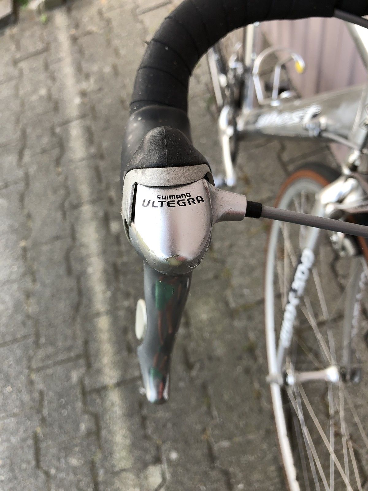

Was genau hast Du für Brems/Schaltgriffe? 9fach ist 6500, 6600 ist schon 10fach! Wenn Du Dir unsicher bist, mach am besten ein Bild und hänge das hier an.

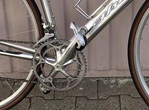

Hier kommt ein Foto des STI. Ich habe tatsächlich immer geglaubt, es wäre die 6600er Gruppe und habe auch ohne Probleme ein 6600er Kettenblatt montiert. Aber wenn ich es richtig sehe, ist bei der 6600 die zentrale Mutter in der Kurbel (wie auf dem zweiten Foto) nicht mehr vorhanden, bzw. die Montage der Achse ist anders gelöst. Wieder was gelernt. :-)

Recordfahrer hat allerdings recht, wenn du 9fach Ultegra hast müsstest du die ST-6500 haben.
Hier kommt ein Foto des STI. Ich habe tatsächlich immer geglaubt, es wäre die 6600er Gruppe und habe auch ohne Probleme ein 6600er Kettenblatt montiert. Aber wenn ich es richtig sehe, ist bei der 6600 die zentrale Mutter in der Kurbel (wie auf dem zweiten Foto) nicht mehr vorhanden, bzw. die Montage der Achse ist anders gelöst. Wieder was gelernt. :)
Ist die 6500er.

Die 6500er Kurbel hat ein Octalink Innenlager.
