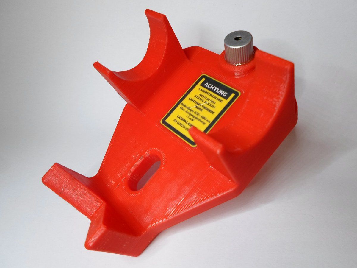

Habe mir so was konstruiert und mit meinem 3D Drucker gedruckt.
Der Laser ist etwas gewinkelt und strahlt weiter vor aufs Vorderrad.
Außerdem sind 2 verschiedene Lenkerdurchmesser möglich, 31,8 und 25,4.
Arbeite gerade an einer V2 mit Linienlaser und eingebautem Lipo mit USB Ladefunktion
und Mikrokontroller zur automatischen Abschaltung etc.
Der Linienlaser ist besser da man hier auch Toleranzen in der Horizontalen
der Lenkerklemmung, außermittige Gabeln und Laufräder erkennt.
Manche Vorbauten sind auch nicht sauber winklig geschweißt.
Brauche so was häufig in der Werkstatt. Für mich lohnt sich das schon.
