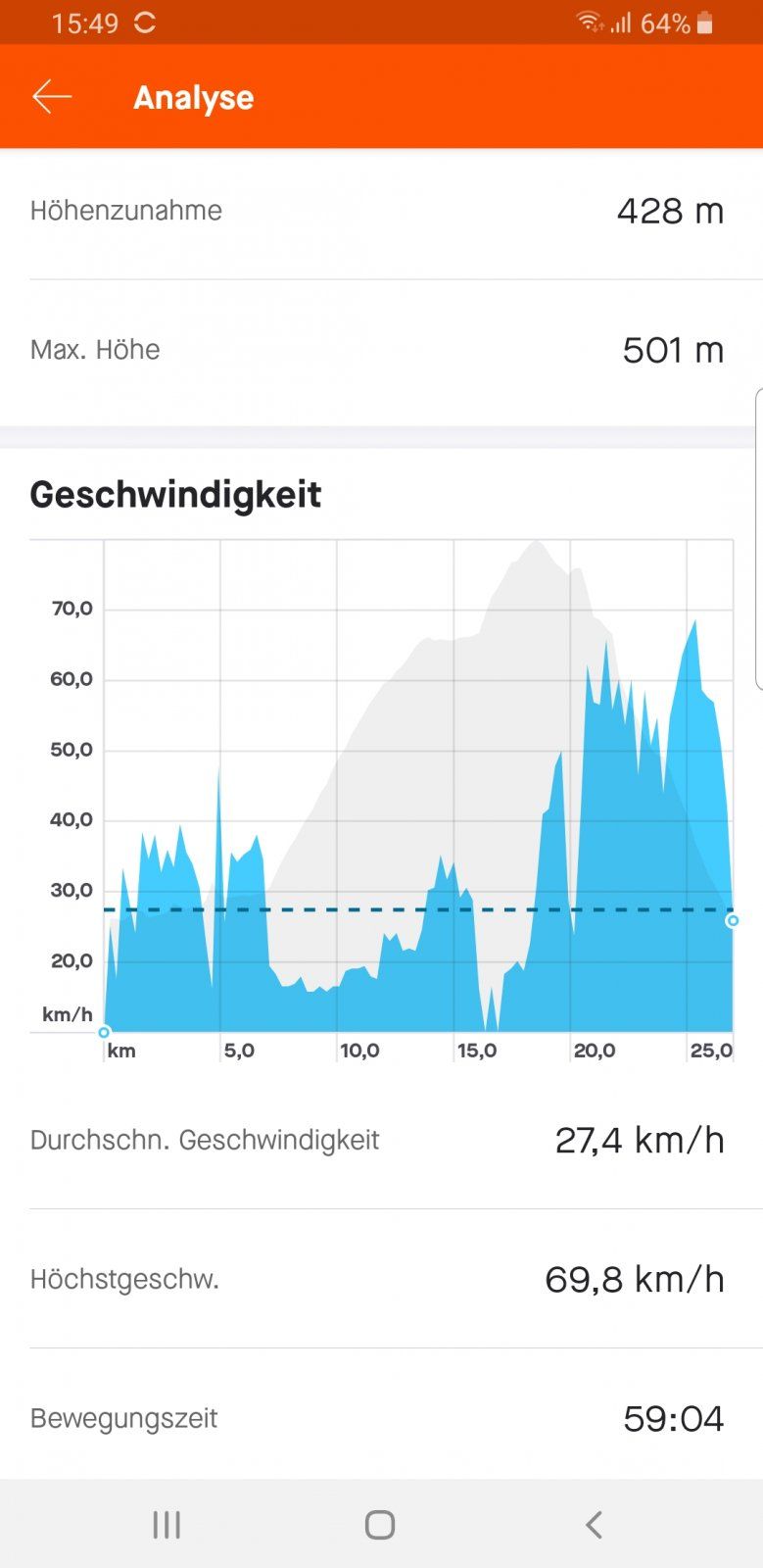

s Gute Idee, das habe ich allerdings beim letzten Mal auch schon gemacht und auf meiner Hausrunde eine gute Zeit hingelegt.
