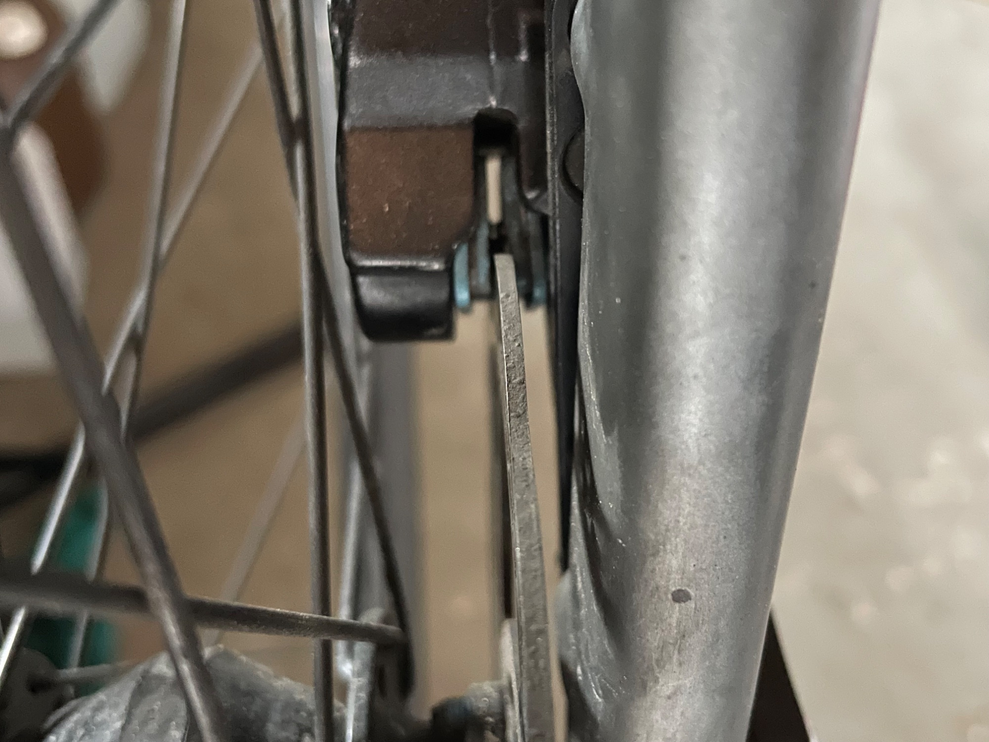

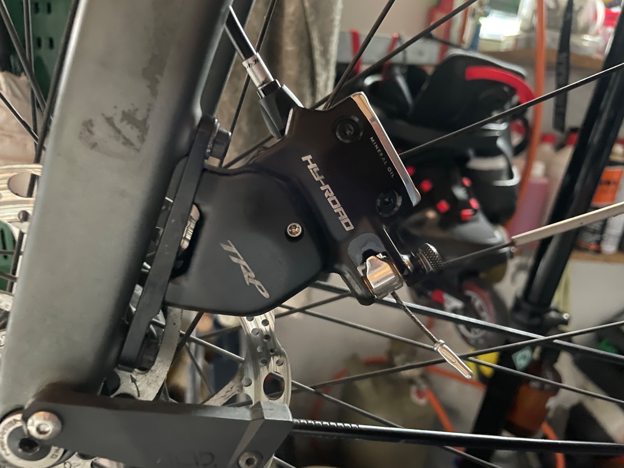

Moin, habe die HY RD installiert, aber der Abstandhalter ist zu groß. Welchen brauche ich? Wundert mich da es eigentlich die selbe größe ist.
