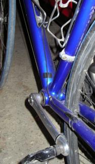

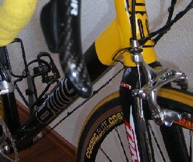

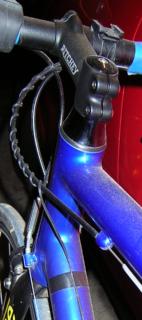

AW: Trittfrequenz mit Kabel
beim Frosch sieht das so aus:
Ciao
Der Frosch
C.

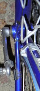

So wie fat_cycler und jürgen habe ich es bei meinem Tiegerentenrädchen im Moment auch gelöst.
Beim nächsten kleinen Umbau ( Campa Chorus Kurbel bereits bestellt :D ) werde ich das Kabel mit transparenten Silikon - dezent - am Unterrohr ankleben. Hält absolut dauerhaft!
