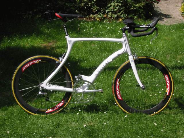

hi,
also nen vorbau < 90mm würde ich nicht empfehlen. grade bei der oberlenkerposition wird dir dein radl sonst ultranervös. besser ne sattelstütze, die nach vorn gekröpft ist: profile fast forward, nitto 66, race face xy (kann man umdrehen), gekröpfte moots (kann man auch umdrehen).
dann kommst du der american position als solches auch näher - sprich dein körper rückt ne ecke nach vorn und damit die kurbelachse weiter nach hinten.
im angehängten bild kannst du sehen, wie das mit der umgedrehten xy aussieht ;-)
ingo
