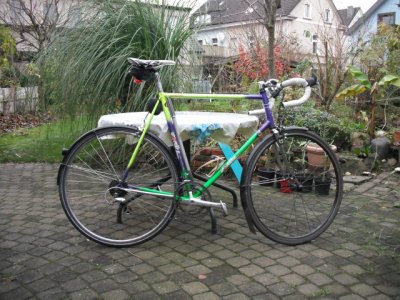

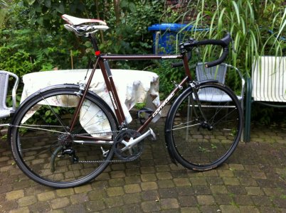

Das ist er ,vom Papagei zum Führerfahrad :D

Ein flüchtiger Blick auf das abgebildete Tretlager zeigt : 36X24 ,also ITA - Gewinde, und und auch einen Hinweis auf die Wellenlänge : 109 Millimeter. 5500 entspricht der Gruppe Shimano 105. Das Lager mit dem Hinweis auf die Gehäusebreite 68 hat ein BSA Gewinde, das hat einen nominell 1,1 Millimeter kleineren Außendurchmesser. Hier mal ein kleiner Überblick über einige Tretlager Abmessungen von Sheldon Brown.
In Englisch
Auch kommt dazu das ein ITA Innenlager auf beide Seiten ein Rechtsgewinde hat. Bei BSA hast du ein Rechts.- und ein Linksgewinde
