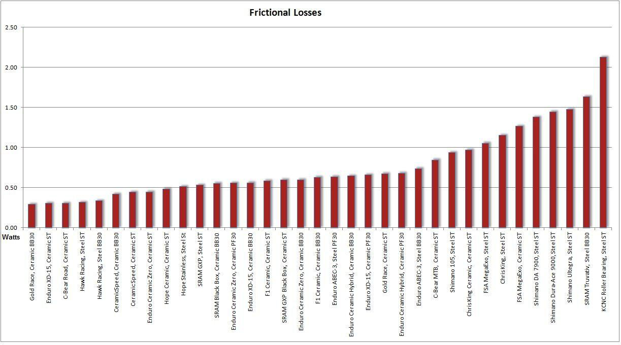

Hier mal eine Grafik schnell aus dem Netz, die unterschiedlichen Reibungsverluste verschiedener Tretlager.
(Und Achtung, die Grafik ist schon von einem Hersteller, also vermutlich "geschönt"), Quelle: https://www.hawk-racing.com/independent-bottom-bracket-efficiency-study/
Und hier noch ein Satz dazu:
Friction losses of the bottom brackets under loaded conditions ranged from a low value of 0.29 watts (Gold Race, Ceramic BB30), to a high value of 2.13 watts (KCNC Roller Bearing, Steel ST), with an average of 0.77 watts, and a median of 0.63 watts.
Also grob zusammengefasst: Du sparts weniger als ein Watt im Schnitt durch den Wechsel, eher so 0,5.
Und das merkst du beim Fahren? Das merkt nichtmal das Powermeter.
