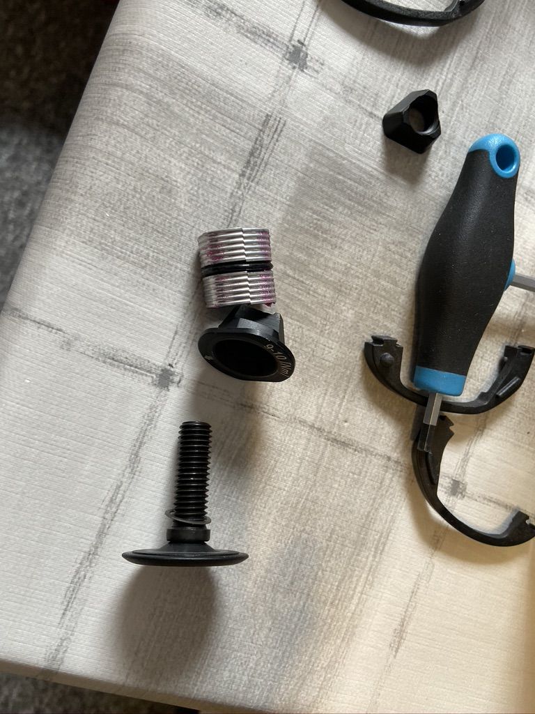

Maybe it helps:
Danke für dein Bild.
Leider hilft es noch nicht so ganz.
Die 9-10 Nm vom Expander erkenne ich bei mir auch. Wichtig wäre mir, was auf der Schraube links unten in deinem Bild steht.
Das Bild ist übrigens 2,5 Jahre alt.
Hatte das Bike damals neu und ständig Spiel im Steuersatz. Hab’s aber auch nicht fest bekommen. So nen Expander noch nie gesehen und beim Ausbauen jedes Mal den Kram so in der Hand gehabt… 🫣
War völlig ratlos. Bis ich begriffen habe, dass der Expander selbst bei Auslieferung nicht richtig fest war und ich mit der Kappe jedes Mal den ganzen Expander rausgezerrt hab 🙈
Nachdem ich die Kappe dann von der Expanderschraube getrennt hatte, war mir der Rest plötzlich ziemlich klar. 😆
