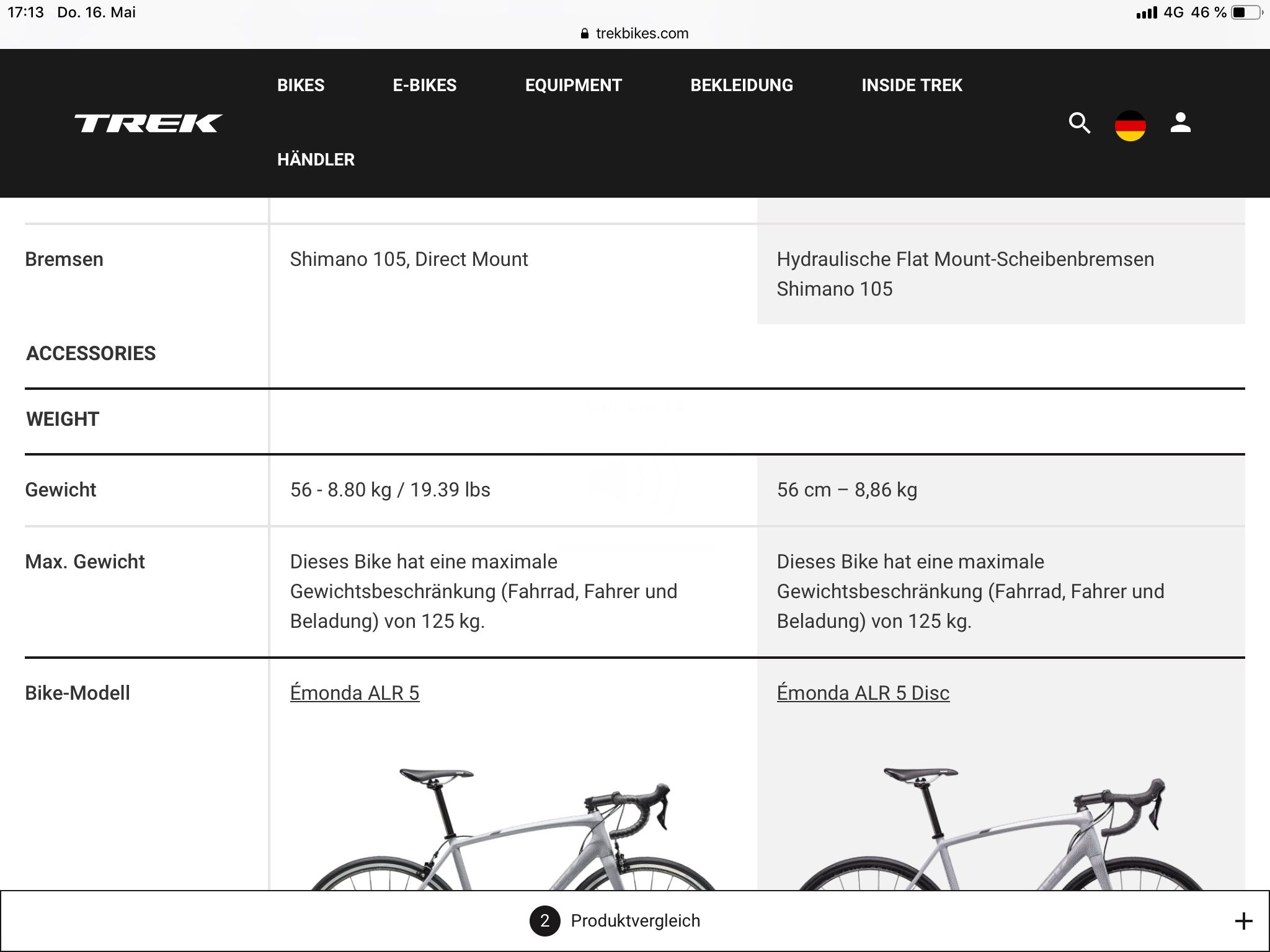

Nach Herstellerangaben ist das ALR 5 in der Discversion fast gleich im Gewicht der Version mit Felgenbremsen? Keine 300-400 GrĂŒĂŸe schwerer, wie ja eigentlich zu erwarten wĂ€re.
Ausstattung ist gleich. Einziger Unterschiede ist die SattelstĂŒtze Alu vs. Carbon aber das erklĂ€rt das fehlende Mehrgweicht bei der Disc Version ja wohl nicht.
Über den LRS Bontrager Affinity kann ich leider keine Infos im Netz finden. Kann ja aber doch nicht sein, dass der mit Bremsflanke soviel schwerer ist??? Weiß hier jemand genaueres ĂŒber das Gewicht?
Ich wĂŒrde mir das Rad gerne kaufen und habe mich wegen Gewicht und Optik gegen Disc entschieden... jetzt sehe ich die Gewichtsangaben und verstehe die Welt nicht mehr.
FĂŒr sachdienliche Hinweise wĂ€re ich sehr dankbar 👍

Eine von beiden Angaben wird nicht stimmen können. Kann man sich an einer Hand abzÀhlen. Die Disc-Schaltgruppe ist nunmal mehr als 400 g schwerer. Der Rahmen wird nicht viel ausmachen zwischen beiden.
btw.: 8,8 kg ohne Pedale Flaha Tacho ist einfach sackschwer, egal ob nun Disc oder Felgengebremst. Mein RĂ€der sind 2 kg leichter ohne dass ich nen Kredit aufnehmen musste.

Ja, deshalb frage ich ja.
evtl. ist da ja ein Rad zu schwer angegeben, oder mit wenig Aufwand zu erleichtern. Frage mich eben was hier nicht stimmt.

Rahmengewichte und fast alle Gewichte der parts sind bei Trek auf der Homepage zu finden und angeblich sind die auch sehr akkurat in ihren Angaben.
Mir geht es einzig und allein um diesen Affinity LRS der nicht auf der Homepage zu finden ist. Den gibt's einmal als Disc Version (da findet man wenigstens Gewichte im Netz) und einmal als Felgenbrems Version. da gibt's nirgendwo Infos.
boltzer
Neuer Benutzer
Des RÀtsels Lösung:
Der Laufradsatz der Non-Disc Version wiegt ĂŒber 2 kg naggisch. Komplett mit den 25mm Bontrager Reifen, Ritzel und schnellspannern sagenhafte 3635 gr. Der Disc LRS liegt bei etwa 1650 nackt....
Die Angaben auf der Homepage stimmen also. Kommt mir vor, als ob das der Modellpolitik geschuldet ist.
