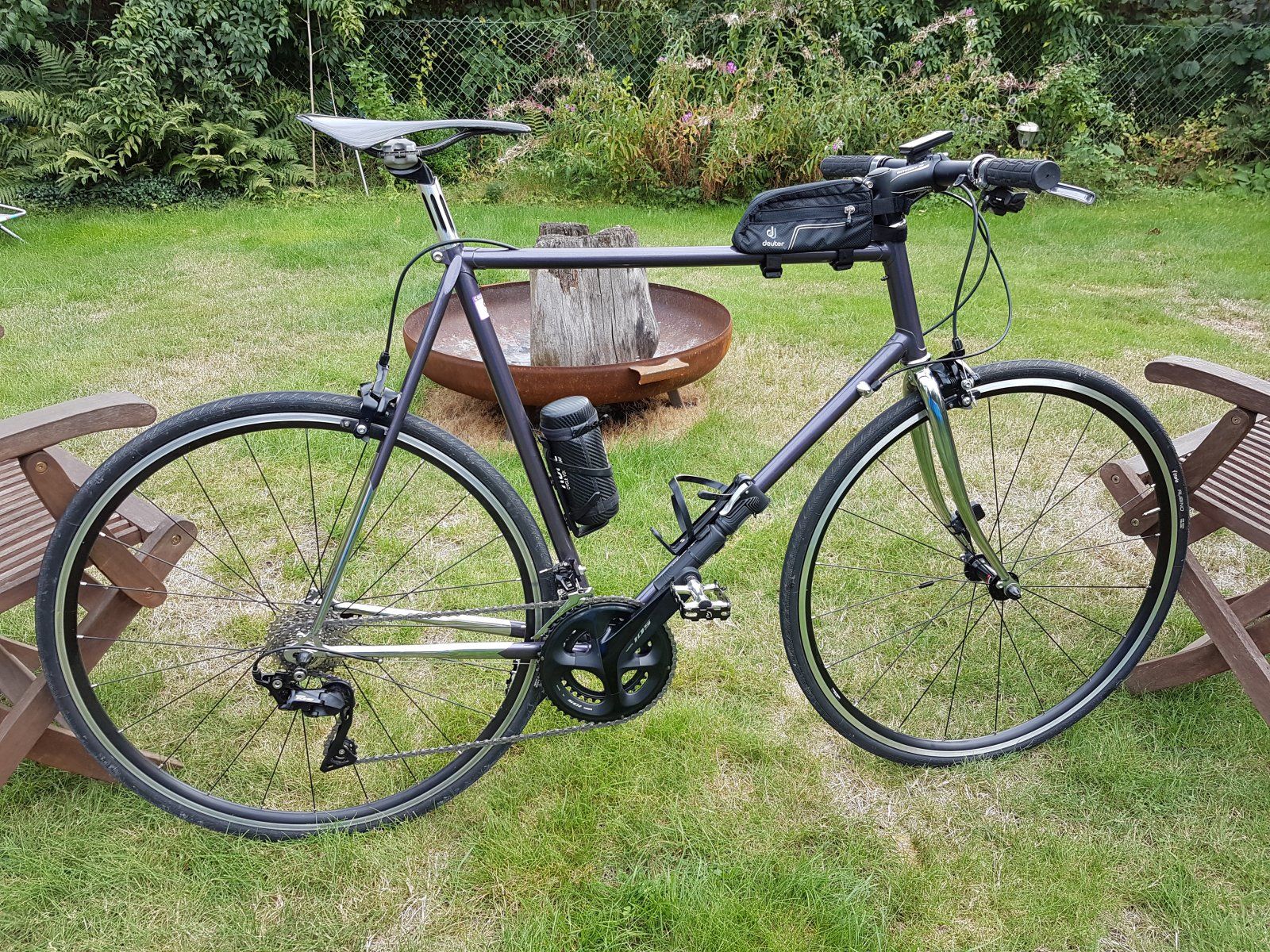

Den Shimano 501 Laufradsatz hat Sohnemann an seinem Rad.
Shimano 7-10-fach. 7 und 8-fach mit Distanzring.
Verbaut ist 10-fach.
