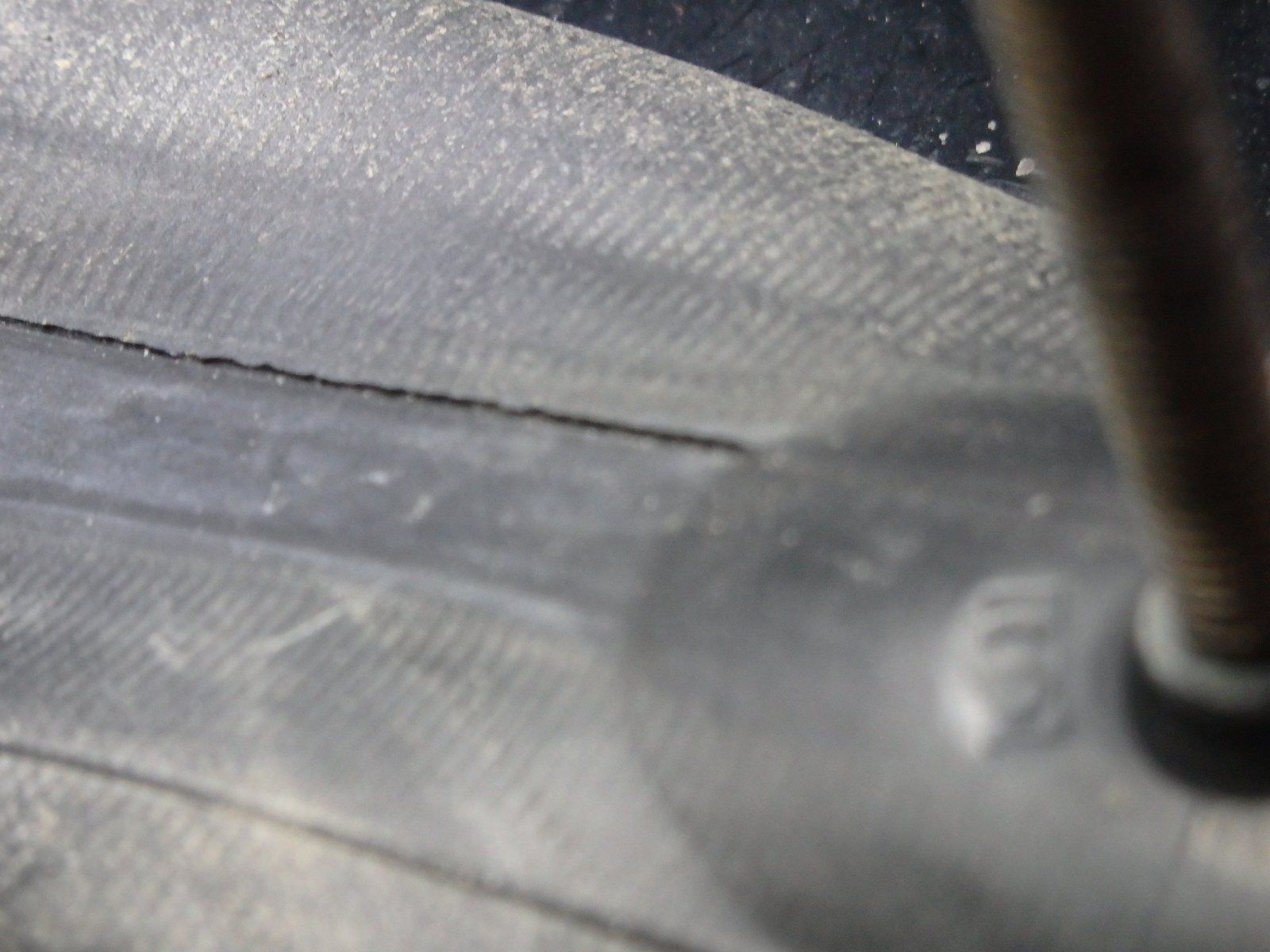

Tja, da kann ich Anderes berichten, 2020 und 2021 hatte ich am MTB* heftigen Probleme mit Schwalbe 29" Butyl Schläuchen die an der innenliegenden Naht undicht wurden. Neben 1-2 Patschen pro Saison durch Dornen/Metallstifte/Scherben gabs da 2-4 Patschen mit undichter Naht, im Herbst 2021 hatte ich dann die Schnauze voll und bin auf Conti MTB Schläuche gewechselt, seither is a Ruh.

Butyl gibt's auch mit Naht? Hab jetzt extra noch mal 'nen Race 28 angepumpt (Flickling, der wollte eh noch mal beobachtet werden bevor er in irgend eine Restekiste kommt oder Müll) und kann dort keine Naht identifizieren, außer natürlich den Gussformsegmenträndern oder wie man das nennen mag. Diese ominöse geriffelte Stelle gibt es, aber nahtartig erscheint die nicht wirklich. (falls jemand die Hintergründe kennt, immer her damit - auch wenn's in Form einer Sendungmitdermaus MAZ ist, oder gerade dann ;))
Das ist möglich, Naht oder Gussformrand ist mir eher wurscht, hier ein Bild wie das bei einem Conti 29" MTB Schlauch aussieht, und bei den Schwalbe Dingern war zwei bis drei Zentimeter vom Ventil entfernt der Luftverlust (unter Wasser) sichtbar. Das Dichtband der Felge ist im Übrigen völlig unauffällig und glatt.
