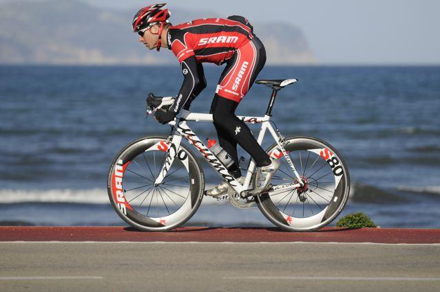

Lothar Leder bei Testfahrten auf Mallorca.

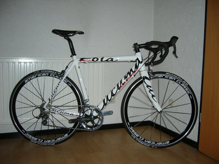

Habe inzwischen mein 3 Cucuma Rad(L06,Pimenta Carbon) und seit 2 Wochen das neue Foia. Und diese Testwerte von der Gabel, so ein Blödsinn.
Von mir das sind die realen Praxis Werte und keine Laborwerte!!!!
(4 Ironman,Rennard Transalp,MTB Transalp,Inferno Triathlon)
Das Rad hat einen traumhaften Fahrkomfort und ist super steif auf Bergiegen Strecken, wie auf flachem Racer Profil. Das Gewicht ist unschlagbar und die Optik!! Endlich mal eine Lackierung die sich von den anderen konservativen abhebt!!!
Mehrere Freunde fahren auch Cucuma und sind alle Top zufrieden.
Mit dem Rad und dem Service von der Firma Sporthorizont, ohne wenn und aber, wirst Du hier beraten. Die Jungs sind echte Radfreaks und denken sich immer was neues aus mit Weitblick. TESTNOTE 1 von den Cucuma Fahrer Lorsch. Das Foia ist ein echtes Racebike. Cucuma ist ein Versender mit Top Rädern und mit Herz am Radsport!!!!!
Da können sich andere eine Scheibe abschneiden.
