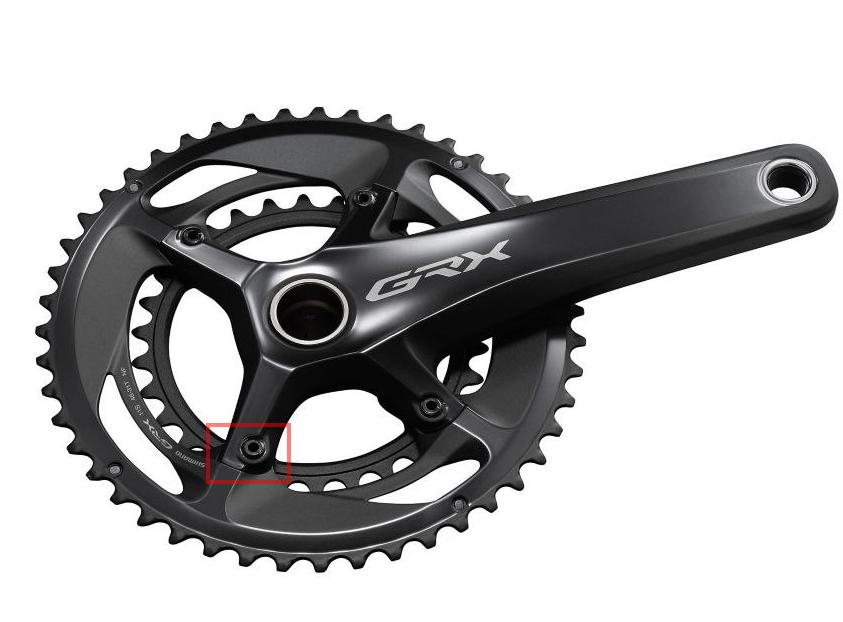

GRX Kurbel und Spider bilden eine Einheit und sind - glaube ich - nicht mit Rotor Kettenblättern kompatibel, weil die GRX Kurbel bei der KB Aufnahme eine besondere Ausbuchtung hat. Wenn Du die Kettenblätter wechselst, sollten die zu der GRX Kurbel kompatibel sein.

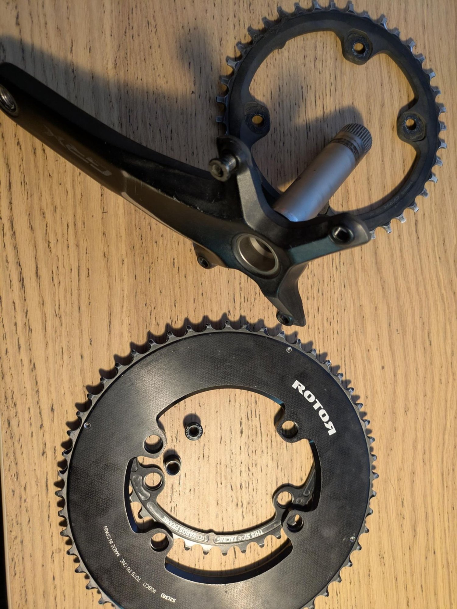

Habe jetzt nochmal geschaut. Rotor Kettenblätter werden anders am Spider befestigt. Man steckt Schraube und Mutter durch ein größeres Lock des Spiders und Kettenblatts und zieht das dann fest. Die GRX Kurbel nutzt nur eine Schraube, die direkt in den Spider gedreht wird, das Loch der GRX Aufnahme ist kleiner.
Falsches Kettenblatt, du hast da ein Bild von einem normalen Road KB gemacht, nicht von dem von mir verlinkten.
Die für GRX werden ohne KB-Mutter einfach von hinten verschraubt. Bin ich selber so schon gefahren, geht alles.

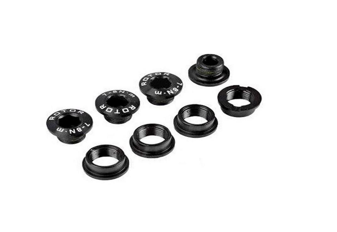

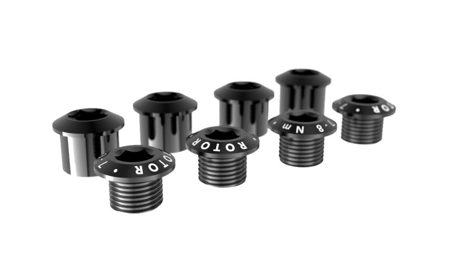

Man kann eine GRX Kurbel nicht mit einem Rotor Kettenblatt fahren oder mit einem Kettenblatt eines anderen Herstellers, wenn der Dritthersteller nicht die Shimano Aufnahme hat, also dass die Schraube direkt in den Spider gedreht wird. Für die GRX Kurbel muss das Loch des Kettenblatts kleiner sein. Da das Loch des Rotor Kettenblatts größer ist, rutscht es immer hin und her, würde man es mit der GRX Kurbel von hinten verbinden.
Ich habe ein Bild von der Rotor 2by Aufnahme gepostet, weil meine 1by Rotor Garnitur an meinem Gravel verbaut ist. Die Aufnahme ist aber für 1by und 2by bei Rotor identisch. Der einzige Unterschied ist, dass 1by eine dünnere Mutter und Schraube nutzt. Da hatte ich mich nämlich bei meinem Aufbau vertan. Es gibt 2 Rotor Version für Mutter und Schraube, einmal für 1by und einmal für 2by. Will man 1by fahren, muss man die dünne Mutter/Schrauben Kombination kaufen.
1by
2by
1by
2by
