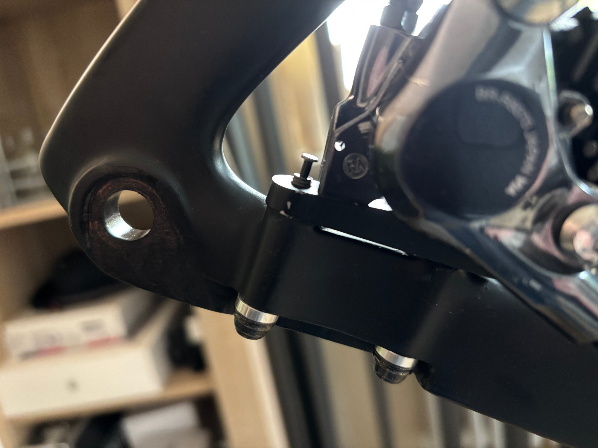

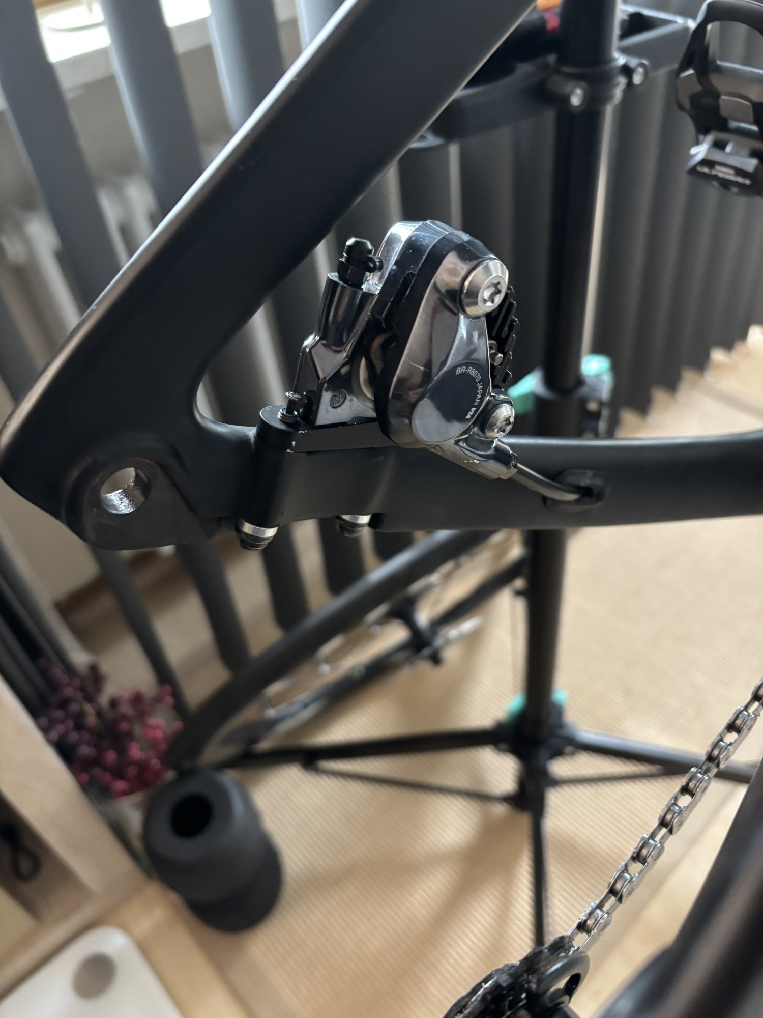

Hier die Bilder vom Defekt und ich werde heute mal schauen, ob ich 2-3 Fachbetriebe in Berlin persönlich erreichen kann, was die denken:
Die Schraube mit dem Nippel ohne Gewinde gehört in den Bremssattel zusammen mit einem Splint, hat aber mit dem Problem nix zu tun (nur als Info).
Wo ist denn der Riss?

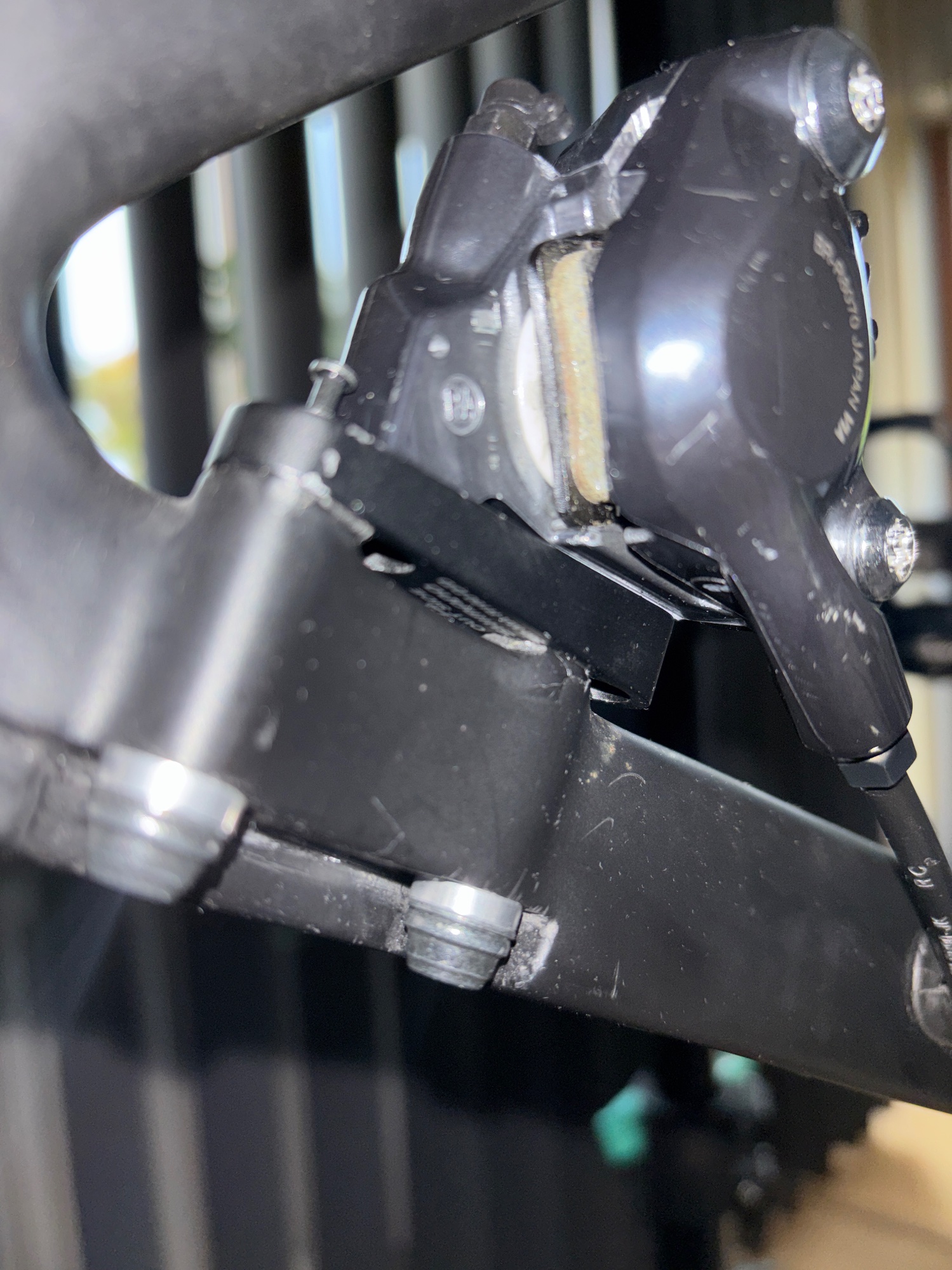

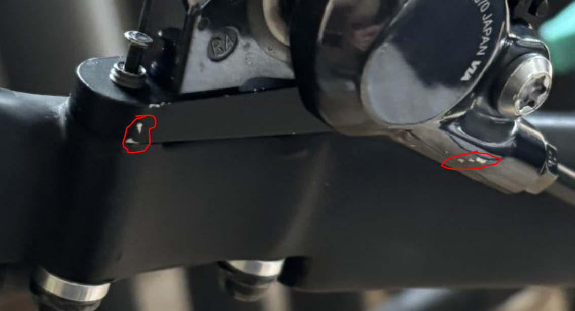

Schaut mal auf den rechten oberen Bereich, dort wo die Schraube hineingeht in den Rahmen.
Also zwischen Bremssattel und Aufnahmebuchse.
Hier hoffentlich besser zu sehen:
