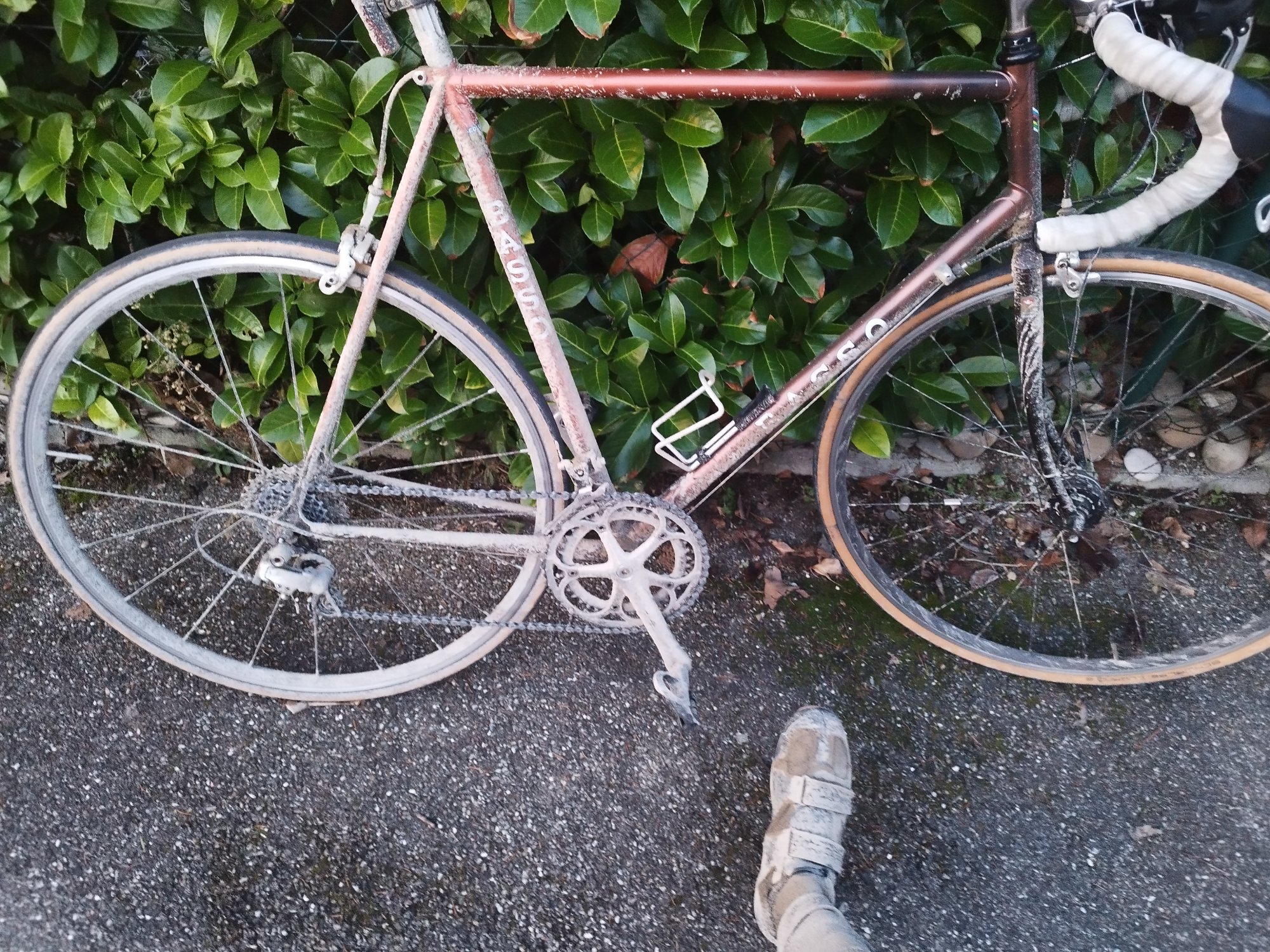

Damit bin ich PB gefahren. Kleineres Kettenblatt kam tatsächlich nicht zum Einsatz. Schlauchreifen 28mm.
Belgien. Da war das 39er vorne und 28 hinten grenzwertig

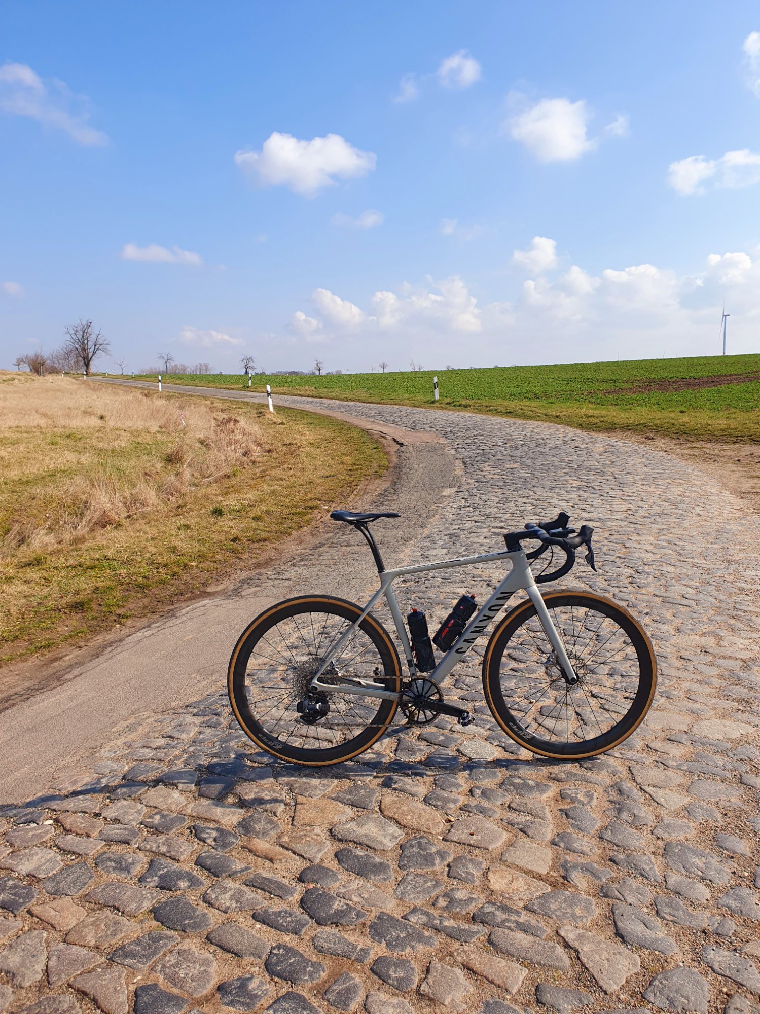

Bei uns gibt es eine Ähnliche Veranstaltung ''die Hölle des Ostens'' 180 km mit 40 km feinsten Kopfsteinpflaster. Ich bin da dreimal mitgefahren mit meinem Canyon Endurace.
Die Sattelstütze ist dafür echt gut geeignet und mit 30 mm Reifen ist es auch recht komfortabel.

Und dann noch ovales Blatt, MTB Pedale am Rennrad und ne Gravelkassette. Du traust Dich ja was.
