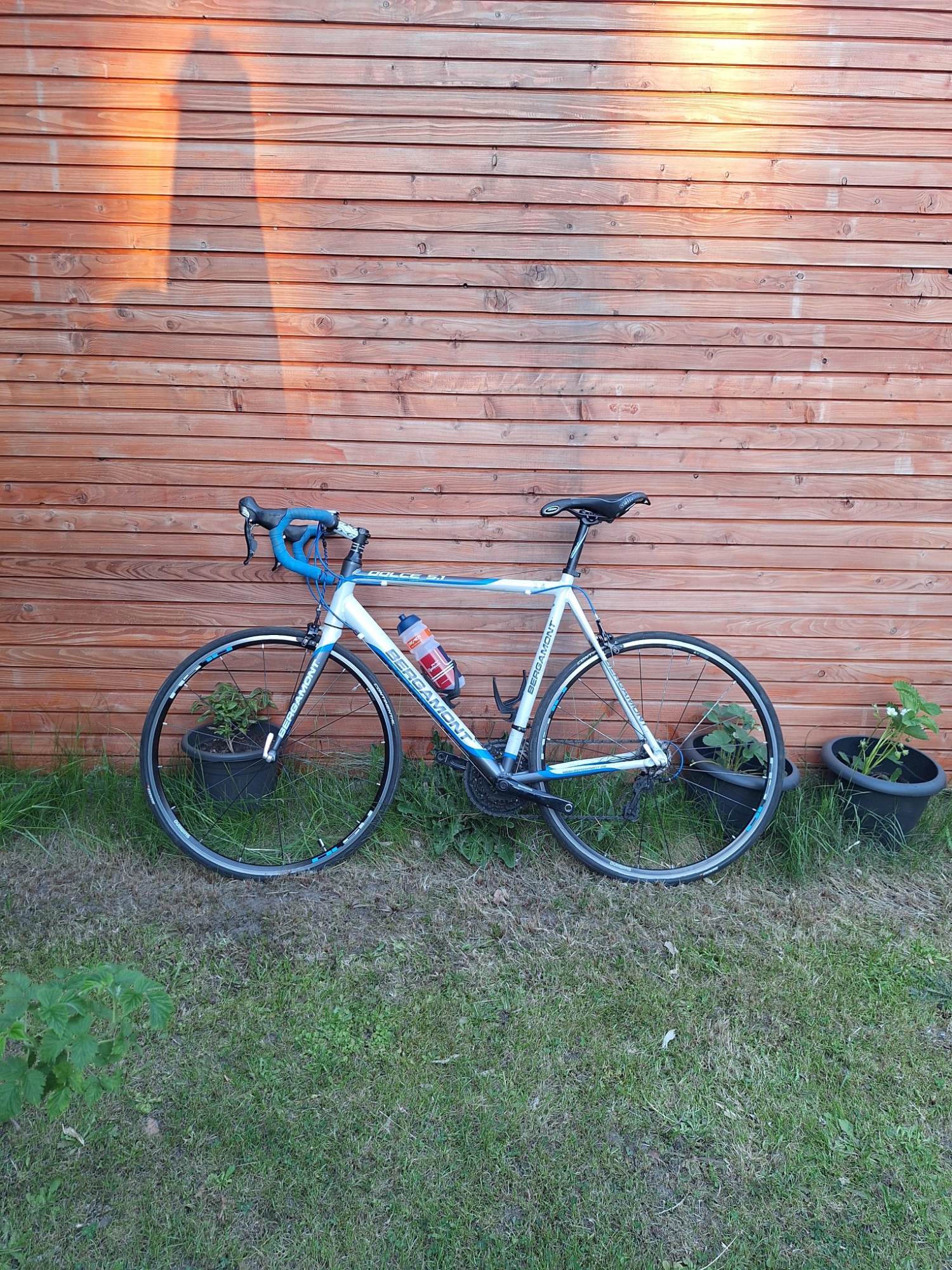

Moin in die Runde!
Ich wollte gerne ins Rennradfahren reinschnuppern (= Feierabendrunden von ca. 30-50km bei gutem Wetter). Da ich nicht so viel Geld ausgeben möchte, verfolge ich jetzt schon eine Weile den Gebrauchtmarkt.
In meiner Nähe steht ein Bergamont Dolce 5.1 für 320 € VHB zum Verkauf. Aluminium-Rahmen, Carbon-Gabel, Shimano 105 Schaltung und Tektro-Felgenbremsen: https://www.kleinanzeigen.de/s-anzeige/bergamont-dolce-5-1/3080984728-217-2647
Ist das ein fairer Deal? Und wie merke ich bei einer Probefahrt, ob da was kaputt ist bzw. Verschleißteile vor dem Ende stehen?
Danke euch vielmals!

das ist zumindest keine unrealistische, abgehobene Preisvorstellung. Das Rad selbst ist sicher ein solides "Brot-und-Butter"-Rad, wie man so schön sagt. 3x10 ist natürlich völlig retro, aber im Grunde ne schöne Sache, wenn du mal das norddeutsche Flachland verlassen willst. Die Tektro-Bremsen sind wahrscheinlich eher aus dem untersten Regal, sollten aber funktionieren. Kurz gefasst: ich finde das Angebot nicht schlecht.
Verschleißteile musst du natürlich genau inspizieren, als da wären: Kette, Kassette, Kettenblätter, Reifen, Bremsbeläge ...

Ich finde das Rad auch für den Einsteig ok und der aufgerufene Preis passt auch. Wirkt jetzt auf den ersten Blick nicht so, als wenn das Rad allzu oft bewegt wurde. Selbst auf dem einen Detailbild, hinter der Bremse, ist nicht wirklich Dreck zu erkennen.

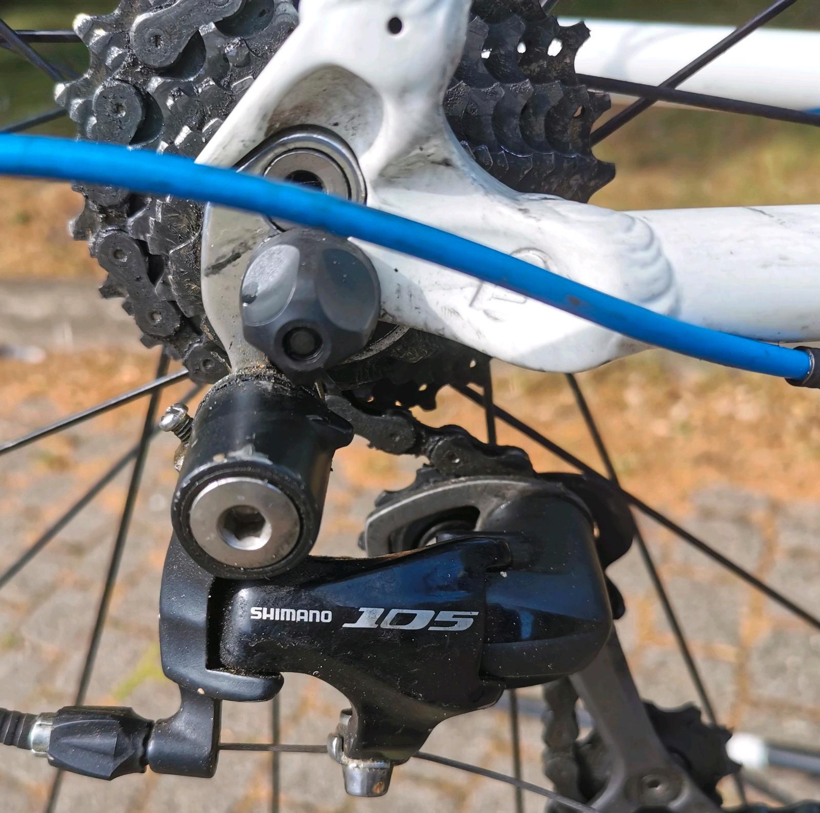

Antrieb heißt Kassette und Kettenblätter? Muss ich dann einfach darauf achten, dass die Gänge gut schalten und diese Spitzen der einzelnen Zähne noch gut in Form sind? Auf dem einen Foto kann man das ja etwas erkennen. Wie würdet ihr das bewerten?

Hast Du denn auch die zum Fahrrad passenden Körpergröße? Mit RH 59 solltest Du schon eine Körpergröße um 1,90 m haben.
1: Antrieb= Wenn es blöd läuft Kettenblatt/blätter, Kette und Kassette.
Wenn die Züge und Außenhüllen so alt wie das Bike sind sollte man da auch mal einen kompletttausch vornehmen.
2: auf Bilder lässt sich ein Verschleiß erst erkennen wenn wirklich alles komplett runder gerockt ist. Einen Verschleiß denn man durch Tausche einzelner Teile noch kaschieren kann kann man nur mit Prüflehre oder geeigneten Messwerkzeug erkennen.
3: Aber vor allem sollte, um den Antrieb beurteilen zu können, dieser sauber sein. Auf dem Foto klebt da sehr viel Dreck dran so das man selbst mit Messen oder Prüfen Probleme haben wird.

Die Züge sind alle quasi neu, Austausch überflüssig. Das hat sogar ein wirklicher Profi gemacht, besser hätte selbst ich das nicht erledigen können.
Kette & Co könnte man mal reinigen. Leider haben diese Ketten üblicherweise kein Verschlussglied. Würde ich erstmal einfach mit fahren. Kettenblätter halten ewig.

Die Einstellung des Rades (Sattel, Lenker) sieht "unkonventionell" aus. Es ist aber möglich, den Lenker ggf. durch Drehen des Vorbaus um 180° und Entfernen der Spacer niedriger und den Sattel waagerecht zu stellen.
