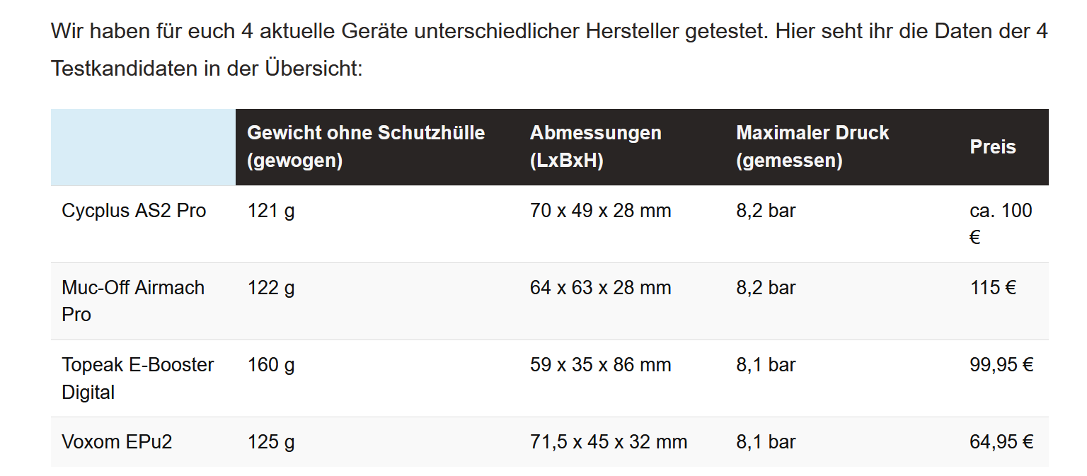

Zitat: > "Voxom: sehr hohen Ausdauer von 5 kompletten Füllungen des MTB-Reifens"
Was für ein MTB Reifen? Wieviel Bar? Wie lange dauerte die Befüllung?
Was leisten die anderen Geräte im Vergleich?
Hast du dir einfach mal die Tabellen angeschaut?
ja. Ich sehe da keine Angaben, welche meine Fragen beantwortet.
